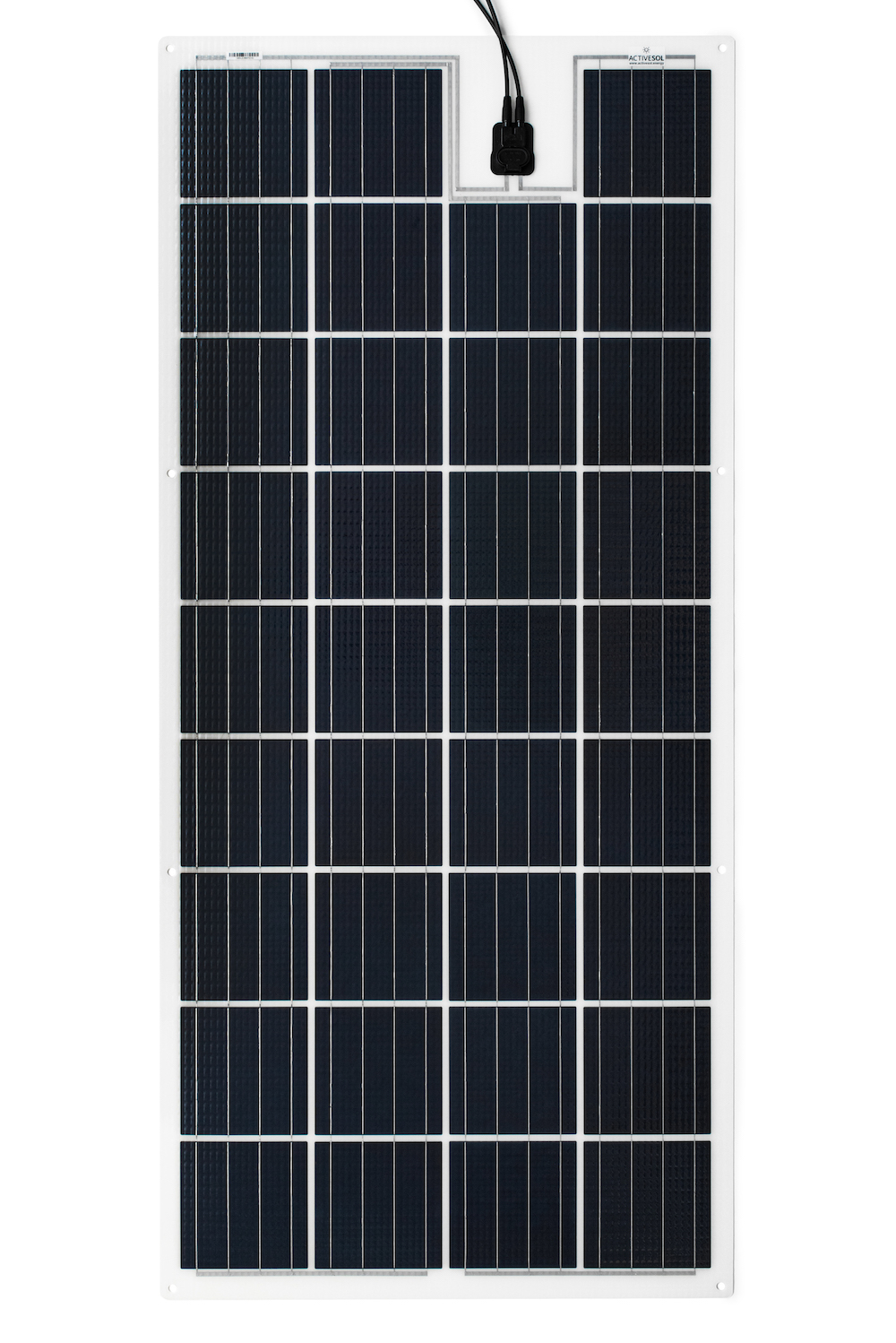

izola - 2024-06-01, 18:15
@ Orka
Mam pytanie , przy wymianie Flex Panela na większy - jest konieczne odłaczenie istniejącej instalacji od MPPT Regulatora ?
Czy wystarczy złaczki otworzyć i nowy podpiąć?
Akumulatory zostają jak jest. instalacja i mocowanie też.
Pytam bo MPPT jest w miejscu zle dostępnym ...i bym wolała tam nie grzebać . ale jak musi to musi ;)
orkaaa - 2024-06-01, 20:45
Czy regulator mppt jest wystarczającej mocy oby obsłużyć większy solar ?
Możesz zamienić na samych złączkach. Warunek złączki będą pasować i są w dobrym stanie. Ja u siebie zmieniałem ze 100 na 430 wat i zmieniałem też przewody z 4 mm2 na 6 mm2 a za mppt na 16 mm2. Ale wszystko zależy od mocy i długości kabli. Im kabel dłuższy musi być grubszy aby zminimalizować straty.

izola - 2024-06-02, 09:41
orkaaa napisał/a:
Mam do teraz panel 100W bo to było wtedy testowe i tak zostalo do dzis :-P . Regulator może obsłużyc 250W.Instalacje robiłam w 2014 i już wtedy było w planie więcej Paneli na dach położyć , i przewody kładlismy 6mm2.
Złączki mam Mc4, te są na ogół standard.
No to dam sie do roboty... wszystko wyjasnione - dziekuje za odpowiedz :spoko

Witam,
Mam pytanie dotyczące podłaczenia paneli.
Posiadam 2 panele
Model MAXX 190W BF Bifacial
Ogniwa Monokrystaliczne
Moc szczytowa [W] 190W
Tolerancja mocy [%] +3
Napięcie mocy Max: Vmp [V] 22,52
Prąd Max: Imp [A] 8,44
Napięcie jałowe Voc [V] 27,02
Prąd zwarcia: Isc [A] 8,95
Zakres temperatury pracy [c°] -40 - +80
oraz regulator Victron 100/30 BT.
Zastanawiam sie nad połaczeniem paneli szeregowo czy równolegle?
Jeśli równolegle to czy "zrzucać" do środka 4 przewody czy panele ze soba i dwa przewody do środka( logiczniejsze) oraz czy stosowac diody?
Napięcie w pobliżu 20V może w pewnych okresach odcinać MPPT
Mazur - 2025-03-19, 15:55
Mam podobny zestaw 2x180W i Victron 100/30 . Połączone szeregowo bo niższy prąd [A] na przewodach , a max. napięcie dla tego regulatora wynosi 100V więc jest spory zapas. Regulator wg specyfikacji obsłuży panele o mocy nominalnej 440W.
Moc końcowa V*A=W wyjdzie podobna niezależnie od sposobu połączenia bo panele są identyczne.
Przewody oczywiście dwa i wtedy nie potrzeba specjalnych łączników jak w przypadku połączenia równoległego.
( Napięcie w pobliżu 20V może w pewnych okresach odcinać MPPT Nie rozumiem ??? )
markoni7 - 2025-03-20, 22:22
Mazur napisał/a:
Temperatura panela wpływa na jego napiecie, panel który ma przy 25 stopniach ok 22V przy temp. 65 stopni może mieć 15-16V.
Z tego co mi sie wydaje Victron działa w trybie MPPT dla napięcia powyżej 19,4V (gdzieś wyczytałem), więc przy połączeniu równoległym napięcie może być na tyle niskie, że regulator nie będzie pracował w trybie MPPT.
Dlatego w moim przypadku będę łączył panele szeregowo.
