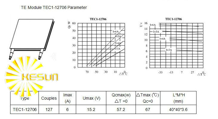

Typowe ogniwo termoelektryczne (peltiera) pobiera 70W prądu, oferując w zamian 60W chłodzenia – w idealnych warunkach. To pompa ciepła, która pobiera 60W z jednej strony i wydala 130W z drugiej. Jak na pompę ciepła to kiepska wydajność, bo zwykła lodówka kompresorowa potrafi, pobierając te same 60W, przepompować prawie 300W.
Zaletą ogniwa peltiera jest mikroskopijny rozmiar i brak ruchomych części, a 60W powinno spokojnie wystarczyć do utrzymania sensownej temperatury we wnętrzu. Dlaczego zatem lodówki „z marketu” są takie beznadziejne? Powodów jest kilka:
  • Przede wszystkim, ich izolacja jest po prostu śmieszna. Skoro trzymają temperaturę 20ºC poniżej otoczenia, to wychodzi, że do wnętrza przedostaje się 3[W/ºC] (60W/20ºC) ciepła. To bardzo kiepsko! Moja lodówka turystyczna ma – zmierzoną – izolację 0.25[W/ºC].
  • Ogniwo peltiera robi 65ºC różnicy temperatur. To znaczy, że jeśli chcemy mieć stronę „zimną” temperaturze -15ºC (a tyle chcemy, żeby lodówka chłodziła), to ciepła musi mieć najwyżej 50ºC. To nierealne z radiatorem.
  • Nie mają zwykle termostatu i żrą prąd jak głupie cały czas. To trochę wynika z powyższych punktów, ale głównie z tego, że:
  • Przewodzenie ciepła na zewnątrz jest zrobione w najprostszy i najgłupszy sposób – radiator pochłaniający, pompa i od razu radiator rozpraszający. Po pierwsze, energia przedostaje się między radiatorami, bo nie są dostatecznie izolowane (oddziela je warstwa 2-3mm, grubości ogniwa). Po drugie i ważniejsze – jak wyłączamy prąd, to nic nie przeszkadza ciepłu przedostawać się do wnętrza – oba radiatory jak i ogniwo dobrze przewodzą.

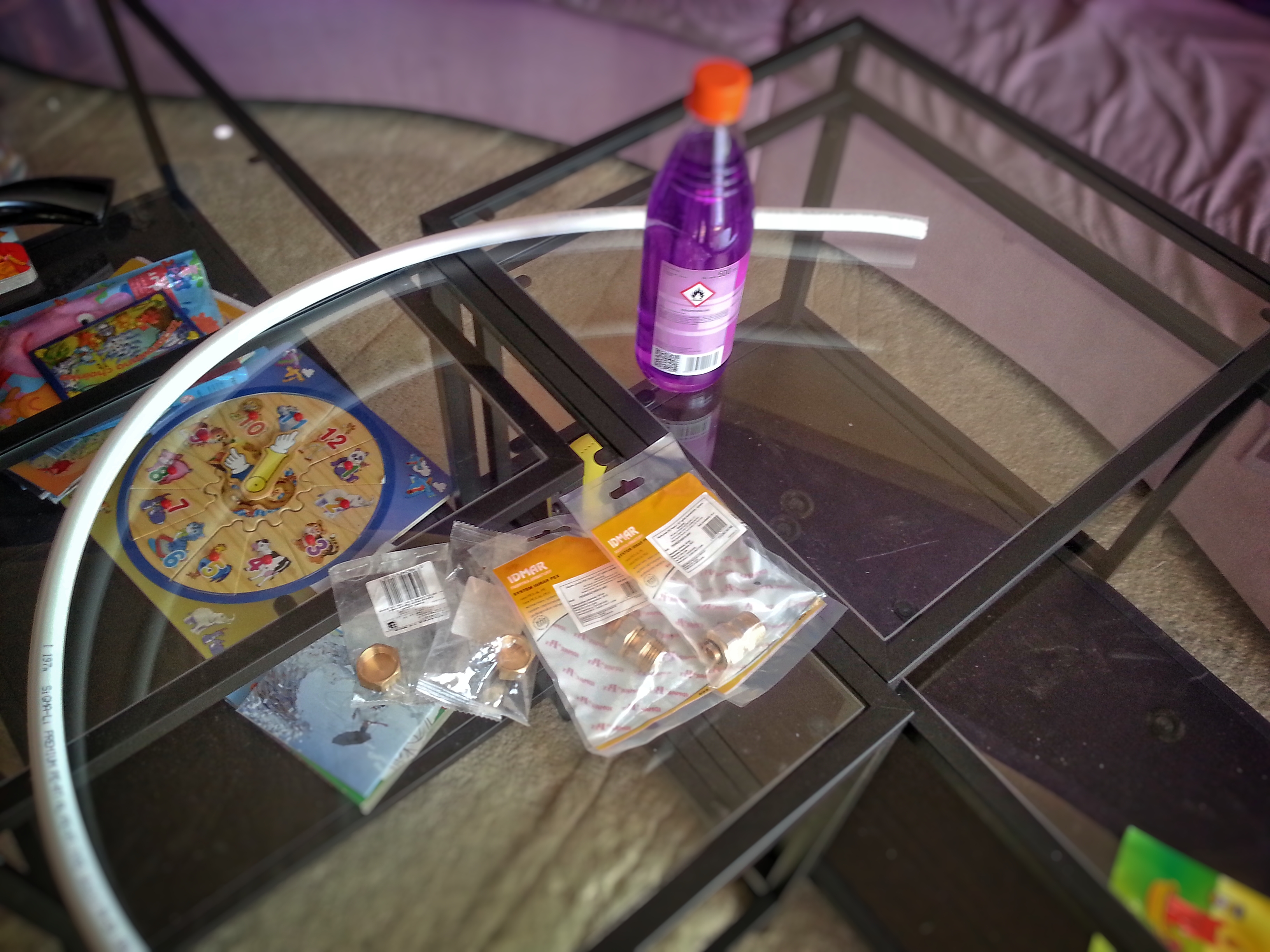

koder - 2015-04-23, 17:55

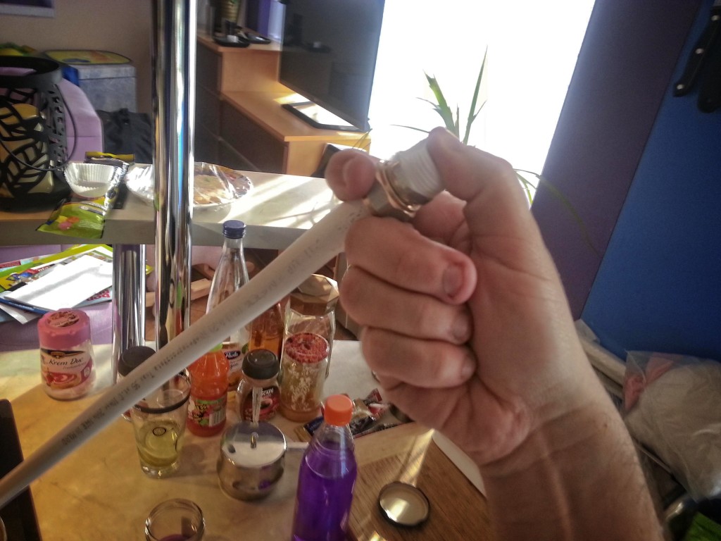

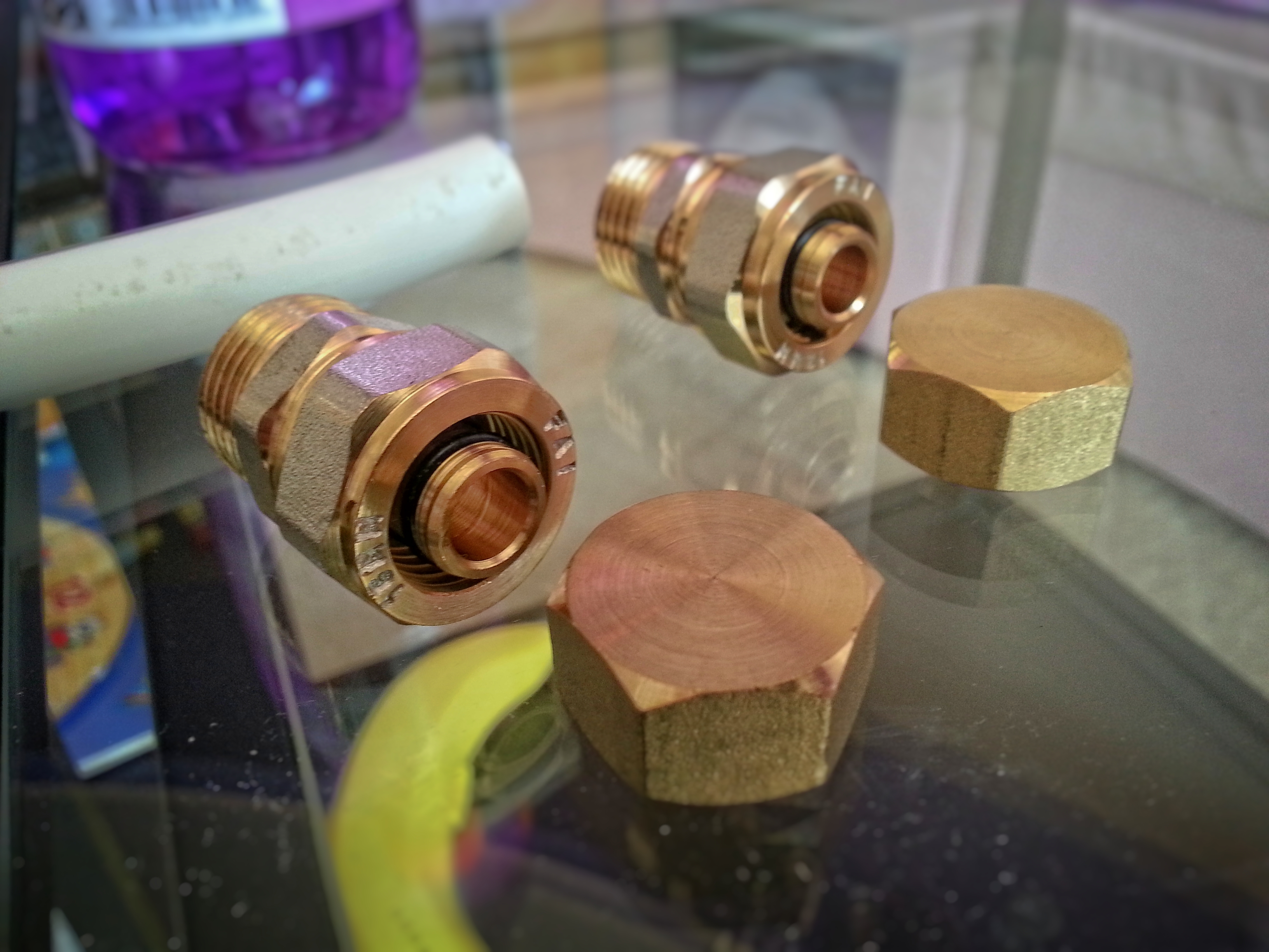

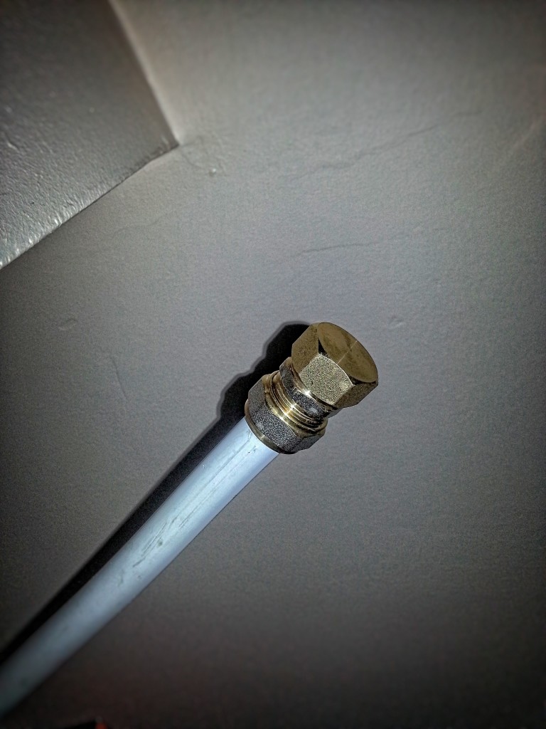

Części do termosyfonu:
Czyli: rurka 16x2mm PE-RT/AL/PE-RT (dostałem za free), jakaś redukcjax2 i zakrętkax2, które będą robić za parownik i skraplacz.
No i od razu mam pytanie, bo to kompletnie nie moja dziedzina: potrzebuję to skręcić tak, żeby było szczelne na podciśnienie (lub ciśnienie 2 bar). Przypuszczam, że trzeba coś tam dołożyć, nie tylko skręcić, prawda? Podopowie ktoś
ZEUS - 2015-04-23, 18:21
koder napisał/a:
taśma teflonowa... odporna na zimną, gorącą wodę oraz gaz... :) (na ten kolorowy płyn pewnie również... :-P ) :szeroki_usmiech
koder - 2015-04-23, 18:22
No dobra, ale gdzie ta taśma? Same redukcje mają 3 uszczelki (dwa na tym króćcu, co wchodzi w rurkę i jedna na końcu). Więc taśma tylko na gwint?
EDIT: pytanie 2: tą redukcję dokręcać do końca gwintu, czy do porządnego oporu?
EDIT2: ja wiem, że to się śmieszne może wydawać dla kogoś z praktyką, ale z hydrauliką mam doświadczenia binarne: cieknie-nie cieknie.
ZEUS - 2015-04-23, 18:25
ze zdjęć trochę trudno ogarnąć jak chcesz to połączyć, taśma teflonowa tylko do uszczelnienia gwintów...
krimar - 2015-04-23, 18:32
ZEUS napisał/a:
tak, żeby to żółte było a końcach rurki
jakby to była armatura do pneumatyki to wystarczyłoby skręcić z wyczuciem
ZEUS - 2015-04-23, 18:37
krimar napisał/a:
(to mi wygląda na złote :-P )
tak się domyślam, ale nie znam koncepcji Autora...
nakrętki zaślepiające (jak zwał tak zwał) można uszczelnić typową uszczelką hydrauliczną
np.
http://allegro.pl/uszczel...164979979.html)

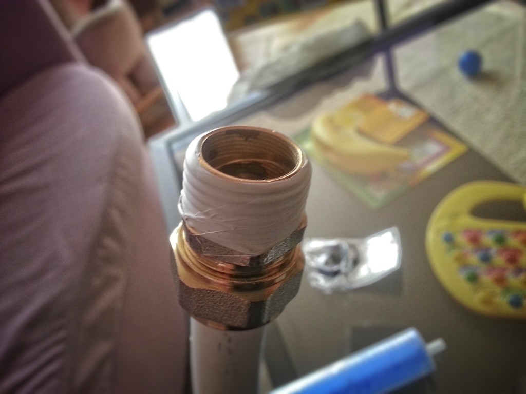

koder - 2015-04-23, 18:43
Wstępna próba skręcenia to wychodzi tak, że testując wodą, to kapie z zakręconego końca. Bez ciśnienia. Okay, rozumiem, że to przez brak taśmy. Byłbym zobowiązany za informację, z jaką siłą toto zakręćać - niekoniecznie w Nm, może być "z wyczuciem" do "na chama" ;)
Połączenie ma wyglądać tak:
koder - 2015-04-23, 19:00
ZEUS napisał/a:
Ok, ale to uszczelka + taśma, czy tylko jedna z nich? No i rozumiem, że po zakręceniu to już raczej nie odkręcać?
onionskin - 2015-04-23, 19:03
Na strychu sam robiłem hydraulikę/CO, wszystko (tam gdzie było niezbędne) skręcałem na teflon "na chama z wyczuciem"- no tak aby gwintu nie urwać :mrgreen:
Ładnych parę lat nie zalewam się.
ZEUS - 2015-04-23, 19:13
koder napisał/a:
uszczelka, jeżeli nie była (używając słów kol. onioskin) dokręcona "na chama" to nie powinna ulec uszkodzeniu, chciaż przy jej groszowej cenie zakupu nie warto wykorzystywać jej powtórnie... natomiast taśma teflonowa bezwzględnie musi być nowa dlatego, że przy uszczelnianiu ulega uszkodzeniu poprzez wpasowanie się pomiędzy dwa uszczelnianie gwinty.. (rolka taśmy kosztuje mniej niż piwo :-P )... :szeroki_usmiech
ZEUS - 2015-04-23, 19:18
koder napisał/a:
dwóch metalowych gwintów, bez dodatkowego uszczelniacza (np. przedmiotowa taśma teflonowa czy używane kiedyś powszechnie pakuły nasączane pokostem) nie uszczelnisz :( ...
koder - 2015-04-23, 19:20
Dlatego pytam, bo się nie znam. Sugerujesz uszczelkę + taśmę, czy samą taśmę?
onionskin - 2015-04-23, 19:29
Sam teflon załatwi sprawę.
ZEUS - 2015-04-23, 19:33
taśma teflon - tylko do uszczelnienia gwintów, uszczelka do uszczelnienia "czoła" końcówki rury i "dna" zaślepki... dobierasz odpowiednią uszczelkę (taką która zmieści się w zaślepce i dokręcając zaślepkę jednocześnie dociśniesz tą uszczelkę do czoła/końcówkę rury... uszczelka jest dosyć twarda ale bez problemu uszczelni to połączenie (o ile czoło/końcówka rury nie ma uszkodzenia mechanicznego)

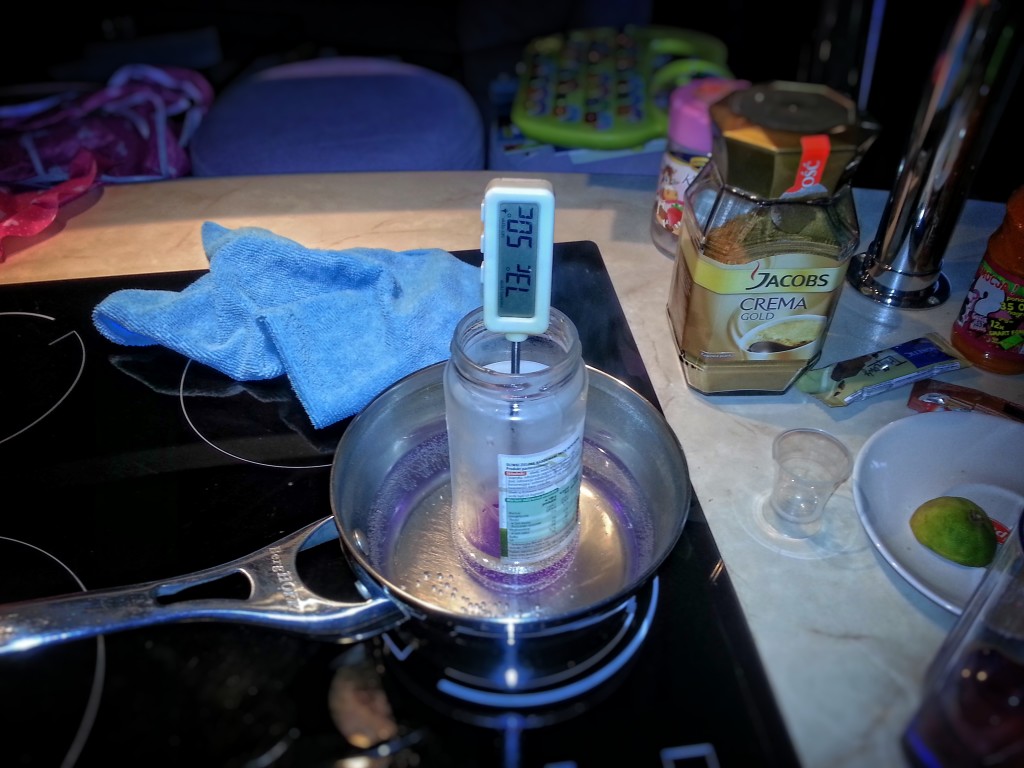

koder - 2015-04-23, 20:00

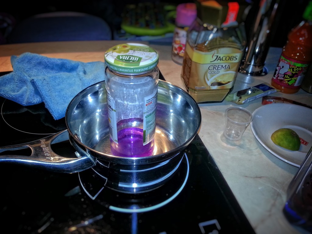

Okay, dzięki. Ja w międzyczasie wracam na grunt gdzie czuję się pewniej i przygotowuję drugi, prowizoryczny prototyp termosyfonu:
Co oglądamy?
Wysoki słoik wypełniony w 5% denaturatem, doprowadzonym do wrzenia (79°C) i zakręcony w tym stanie. Co ma to dać? Ponieważ denaturat przy zakręcaniu wrzał (przez chwilę), jego opary wypełniały cały słoik. Po zakręceniu cały czas wypełniają. Gdy temperatura spadnie i etanol się skropli, pozostałe 95% zbiornika będzie puste, tworząc podciśnienie 0.05bar (lub -0.95, jeśli ktoś atmosferyczne liczy na 0).
Co to ma dać?
Etanol w tym ciśnieniu powinien wrzeć w 17-22°C (rozbieżność, bo nie wiem ile odparowało). Zatem słoik położony nakrętką (metalową, dobrze przewodzącą) na dłoni powinien spowodować powstanie bombelek wewnątrz. One przenoszą temperaturę z dłoni do góry, gdzie się skroplą i spłyną ściankami. Wieczko powinno się rozgrzać.
Jak przetestuję?
Po zakończeniu w/w testu położę na górze kostkę lodu i pozwolę jej leżeć przez 10min, po czym ważę utratę wagi.
Potem test powtórzę przy dnie zanurzonym w wodzie o temperaturze 50°C.
W drugim wypadku ciepło wody powinno przenieść się do kostki i roztopić ją o wiele szybciej. Tempo roztopienia pozwoli obliczyć faktyczną przewodność.
Co może pójść źle?
Słoik może pęknąć. Nakrętka może być nieszczelna i do środka dostanie się powietrze (wtedy czynnik nie będzie wrzał w temperaturze pokojowej).
Co to znaczy w kontekście lodówki?
Termosyfon powinien pozwolić przetransportować ciepło z ogniwa peltiera (na dole) poza lodówkę, do zbiornika wody (akumulatora ciepła). Powinien robić to bardzo skutecznie (teoretyczne wyliczenia mówią o kilowatach dla tych parametrów). Powinien w końcu nie przewodzić ciepła w drugą stronę - gdy to górną część ogrzejemy.
Słoik to rozwiązanie prowizoryczne, mające potwierdzić (albo podważyć) sensowność faktycznej konstrukcji, oraz będzie stanowić jakiś punkt odniesienia. Nie spodziewam się wykorzystania akurat słoika w lodówce, chyba, że się spisze niespodziewanie dobrze.
Skwarek - 2015-04-23, 20:04
połączenie rury pe-al-pe z przejściówką na gwint wykonuje się bez taśmy, przejściówka ma już uszczelki a nakrętka mocuje tylko mechanicznie i zapobiega wysunięci rury. Natomiast zakręcenie gwintowanej zaślepki na pakuły lub taśmę teflonową. Do obu metod trzeba trochę wprawy by nie dać szczeliwa za dużo lub za mało. na gwinty mosiężne polecam pakuły, teflon się lubi zsuwać i jest kicha. oczywiście gwinty zewnętrzne dobrze jest lekko zmatowić, skaleczyć brzeszczotem po obwodzie wtedy szczeliwo się nie zsuwa i wchodzi między zwitki gwintu. niektóre gwinty zewnętrzne już mają już gotowe ząbki.
dokręcać na chama z wyczuciem tak by sok wyszedł. ;)

koder - 2015-04-23, 21:27
Od kilku lat nie stosuje się metanolu w denaturatach, bo niektórzy ludzie jednak piją i leczenie pochłaniało więcej z budżetu, niż cały ten etanol.
Wyniki prototypu 1:
Niestety, słoik nie jest wystarczająco szczelny. Do środka dostało się powietrze, przez co nie było ani wrzenia w temperaturze pokojowej, ani niczego. Trzeba mieć nadzieję, że odpowiednio zarobione końcówki wodociągowe (które mają niby wytrzymać 10 bar) dadzą tu radę. Z braku materiałów, w międzyczasie przygotowuję drugi, szczelniejszy prototyp.

No dobra, konstrukcja faktycznego termosyfonu. Robi się to tak:
Teraz uwaga: do tej operacji trzeba mieć ciszę. Dzieci i żony należy wysłać na spracer, albo zajmować się w nocy.
1) Zaślepiamy rurkę od dołu, z uszczelką i taśmą teflonową.
2) Od góry zostawiamy taśmę
3) Nalewamy do środka 10ml denaturatu.
4) Część zaślepioną wkładamy do garnka z wodą, garnek na gaz i gotujemy (na wolnym ogniu - potrzebujemy ~85°C)
5) Jak przyłożymy ucho do rurki, za chwilę usłyszymy bulgotanie
6) Zatykamy koniec palcem i czekamy na:
6a) ciśnienie wyczuwalne
6b) parzy jak cholera, bo to masę energii zaczyna przewodzić
Tu uwaga: rurka będzie cała miała 80°C, żeby komfortowo ją trzymać, przydaje się rękawica kuchenna.
7) Gdy zaczyna parzyć, zostawiamy jej jeszcze 2-3 minuty i zakręcamy - najpierw dłonią, potem kluczem.
8) Wyciągamy z wody i nasłuchujemy na końcach. W czasie ochładzania w środku wytwarza się podciśnienie. Gdy słyszymy z jakiegoś końca jakieś odgłosy, dokręcamy aż przestaniemy słyszeć. Jeżeli tutaj będziemy zbytnio zwlekać, podciśnienie nam ucieknie i trzeba od nowa.
I w zasadzie tyle. Jeśli wyjdzie nam dobrze, to po włożeniu końca do wody o temperaturze 50°C po kilku minutach powinno być w środku słychać wrzenie etanolu. Jak nie słychać, to niestety popsuliśmy. Wtedy proponuję tak:
1) Rozgrzać całą konstrucję w łaźni wodnej (tj. w garku) do 85°C.
2) Wyciągnąć i nasłuchiwać na końcach - tam gdzie coś słychać, tam mamy nieszczelność
3) Ten koniec odkręcić, wylać czynnik, nalać nowy i zacząć od początku.
Teraz mam trochę zbyt głośno w domu, by sprawdzić wyniki. Ale na 60% czeka mnie powtórzenie procedury, bo wydaje mi się, że podciśnienie mi uciekło. Trzeba będzie trochę nocki zarwać, wtedy jest cicho.
Mirekl61 - 2015-04-24, 19:45
Taśmę teflonową owijaj w prawo inaczej luzuje się przy dokręcaniu.
Może to niepotrzebna informacja ale na zdjęciu wygląda jakby w lewo.
koder - 2015-04-24, 19:50
Taśmę nawijałem w tą samą stronę, w którą nakręcam. Do tego, za radą z internetu, nie odcinam końca, a naciągam "aż pęknie" i resztę na gwint też paluchami nawijam.
Mirekl61 - 2015-04-24, 19:56
Wzrok już nie ten :)

Zrobiłem drugi raz, bo spokój. Od razu daję procedurę kontrolną, czyli jak sprawdzć, że wyszło:
Po zakończeniu prac mamy garnek z gorącą wodą (stygnący). Wkładamy do niego termometr do potraw, jeden koniec termosyfonu i słuchamy, czy bulgota.
W temperaturze >78°C zawsze bulgota.
Interesuje nas, kiedy bulgotać przestanie. Więc stoimy jak cieć przy hałdzie żwiru i słuchamy. Temperatura zakończenia bulgotania to nasza temperatura robocza - czyli do tej temperatury będzie nam termosyfon stabilizował peltiera. Zależy ona od podciśnienia w środku - a ono od ilości czynnika i staranności przeprowadzenia konstrukcji.
U mnie skończy na 56°C, co jak mówią "dupy nie urywa", ale zapewni temperaturę zimnej części -9°C - co wydaje się już rozsądne. Zamrażarki z tego jednak nie będzie.
koder - 2015-04-25, 08:16
Poranna kontrola szczelności i niestety - temperatura wrzenia 78°C. Czyli przez noc do środka dostało się jednak powietrze i podciśnienie diabli wzięli. Wobec tego mam alternatywy: zmienić technologię zamknięcia zbiornika, albo zmienić czynnik roboczy. Muszę to przemyśleć.
EDIT: oho, na aceton nie tylko ja wpadłem:

Zakręcanie w pośpiechu na szczelnie gwintu na teflon to trudna sztuka. A może wcześniej zakręć obie strony, można też na klej. Jak będzie gotowe w bocznej stronie kapsla wywiercić otwór pod gwint M2 dopasować śrubkę, na szybki klej. Można wtedy podać medium strzykawką i w odpowiedniej chwili zamknąć.
Można w ten sposób osadzić (nawet wlutować) miedzianą kapilarę i szczypcami mocno zacisnąć. Tak jak robią to czasem w lodówkach.
ZEUS - 2015-04-25, 08:38
a może zamiast nakrętki zaślepiającej założyć jakiś zawór kulowy?
koder - 2015-04-25, 11:10
Potrzebna jest płaska powierzchnia do odbioru ciepła. Na razie eksperymentuję z acetonem - fizyczne właściwości ma obiecujące (wrzenie w 56°C w ciśnieniu atmosferycznym), tylko obawiam się reakcji z rurką. Na razie uciąłem kawałek węża i zostawiam w słoiku na kilka godzin.
Jeśli chodzi o uszczelnienie, to po skręceniu wszystko wydaje się fajnie szczelne, podciśnienie ucieka dopiero po kilku godzinach. Chodzi mi po głowie zalanie całych tych końcówek klejem na gorąco, żeby się tego efektu pozbyć. Skoro to podciśnienie i zasysa powietrze, to powinien dać radę.
Skwarek - 2015-04-25, 11:23
Rurki nie ruszy jest z PE z tego robią butelki na aceton ale oringi złączki się rozpuszczą. :(
koder - 2015-04-25, 11:50

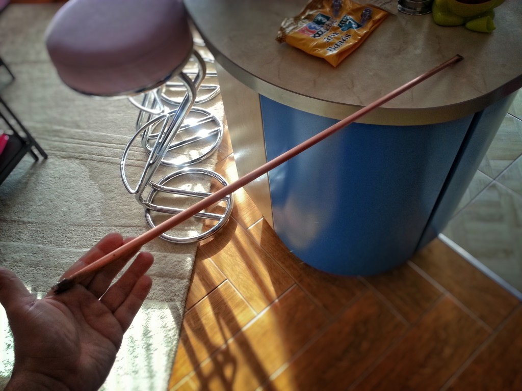

To by niestety zostawiało wyłącznie opcję lutowanych rurek miedzianych, prawda? Trzeba zatem zostać przy etanolu i popracować nad uszczelnieniem. Dobrze by było mieć temperaturę roboczą w okolicy 40°C
Skwarek - 2015-04-25, 12:00
Nie wiem jak docelowo długie ma być to urządzenie, ale rurka izolująca może być krótka nawet 5cm a końce robocze długie na tyle by móc zalutować i nie stopić rurki izolującej, lutowanie trwa krótko na samym końcu rury a PE można zabezpieczyć. Tylko że przy małej długości całego elementu będzie to trudne.

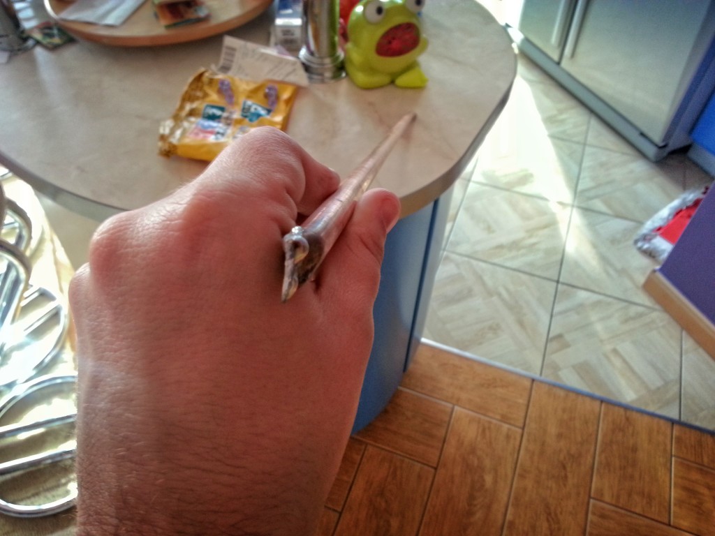

MAWI - 2015-04-25, 15:44
Skwarek napisał/a:
Tez bym tak zrobił .Łatwiej szybko zatkać 2mm (niech by nawet było 3mm( ,niż więcej.

Drugie podejście.
Po odkręceniu zaślepek wyszło, że pod jedną teflon jest cały w denaturacie. Czyli tamtędy się rozszczelniło, pewnie zbyt mało taśmy dałem. Tym razem dałem jej o wiele więcej, za to wyrzuciłem uszczelki gumowe (i tak ścinane były po dokręceniu). Czynnik roboczy - etanol (denaturat), 5ml. Nie kombinowałem z silikonami ani niczym innym za sugestią kolego, że to przecież powinno być samo z siebie szczelne. Końcówek z o-ringami nie ruszałem, bo nie mam zapasowych uszczelek.
Wyniki
Po ostygnięciu mam temperaturę wrzenia 46°C! Rewelacyjne, przy ΔT peltiera 65°C to daje stronę zimną -19°C. Jeśli tylko ciśnienie się utrzyma, to to jest świetny kandydat. Jutro sprawdzę szczelność (tj. czy nadal przy 46°C wrze).
Ciekawostki
Teraz trochę spostrzeżeń co do pracy termosyfonu. Mam nietypową konfigurację, bowiem rurka sama ma izolować, a nie przewodzić - jak w typowym heatpipe. Wynika z tego kilka efektów, które w sumie były do przewidzenia, ale przy pierwszej obserwacji mnie zaskoczyły.
Po pierwsze, ponieważ sama konstrukcja termosyfonu (70cm PE-RT/AL/PE-RT) nie bardzo chętnie przewodzi ciepło, termosyfon rozgrzewa się stopniowo. Po dojściu do temp. wrzenia (tych 46°C) temperatura ta przesuwa się centymetr po centymetrze. 10cm dalej jest zimny, a poniżej - ciepły. Dopiero gdy cały się rozgrzeje do tych 46°C to zaczyna się dalej rozgrzewać
To w sumie było do przewidzenia - po prostu czynnik roboczy skrapla się na chłodniejszych ściankach. Dopiero gdy je rozgrzeje do temperatury bliskiej wrzenia (46°C) może przedostać się trochę wyżej - i tak dalej.
EDIT:
Fascynujące. Niby wiem na papierze, że tak działa, ale gdy słyszysz wrzenie czynnika po zanurzeniu końca w ciepłej wodzie z kranu to się dziwisz. Na fizyce dzieci tak powinni uczyć.
EDIT2:
Niestety, do rana podciśnienie nie wytrzymało. Szokoda. Wczoraj spokojnie miałem godzinę czasu, gdy działał jak należy i można było wtedy bawić się z uszczelnieniem.

Jak miałbym inwestować, to chyba w rurki miedziane i sprzęt do ich polutowania.
Mirekl61 napisał/a:
Rurka przy podciśnieniu nie rozwarstwia się przypadkiem.
Podgrzany plastik robi się dość miękki i może to nie problem z uszczelnieniem.
Hm, może, ale podciśnienie jednak uciekało głównie nocą, gdy prototyp był chłodny.
Mirekl61 - 2015-04-26, 16:36
koder napisał/a:
Do wypożyczenia np. leroy merlin.
Pewnie na miejscu da się zacisnąć.
Miedź to chyba dobry kierunek i wszystko stanie się prostsze.

Przyszły do mnie ogniwa peltiera. Zabrałem się więc za testy i eksperymenty. Wyniki są ciekawe i czasami – nieoczekiwane.
Na początek stanowisko pomiarowo-eksperymentalne. Do zasilania mam zasilacz ATX wydłubany z szafy, znalazłem też dwa jakieś radiatory, multimetry, pasty termoprzewodzące – no i oczywiście dwa ogniwa TEC1-12706.
Zasilacz ATX nie odpali tak po prostu, trzeba zewrzeć zielony przewód z masą. Zasilacz daje 12.95V i spokojnie da radę wyprodukować 20A. Zrobiłem kilkanaście różnych pomiarów, w różnych konfiguracjach chłodzenia. Ogniwa pewnymi efektami mnie zaskoczyły.
Mają bardzo małe ciepło właściwe. Rozgrzewają się i chłodzą błyskawicznie. Po stronie ciepłej zawsze dawałem radiator, po zimnej różnie. Bez radiatora, w ciągu 2 sekund temperatura spada z 24ºC do -7ºC! Przypuszczam, że gdyby nie dać radiatora, do w kilka sekund ciepła strona przekroczy 125ºC i uszkodzi ogniwo.
Peltier też błyskawicznie przewodzi ciepło. Gdy odłączamy prąd, temperatura skacze z -7ºC do 34ºC w ciągu 10 sekund. To duża wada w lodówce, konieczne jest zastosowanie czegoś, co zapewni przewodzenie tylko w jedną stronę.
Gdy do zimnej strony ogniwa dałem prowizoryczny radiator, to cały układ się grzał. Strona zimna pozowstawała na 24ºC, a ciepła błyskawicznie się zagrzewała. Taki radiator bierze „z powietrza” po prostu więcej ciepła, niż peltier jest w stanie przepompować.
Pompowanie do nieruchomej wody nie jest wystarczająco efektywne. Scianka ma ponad 70ºC, a woda dopiero się zagrzewa. W efekcie układ nie chłodzi.
Ze względu na małe ciepło właściwe bardzo ważne jest, żeby ciepło odprowadzić z całej powierzchni ciepłej. Radiator poniżej nie dostawał do krańców ogniwa i jego rogi po stronie zimnej były gorące, a środek lodowaty. Z tego powodu odpuściłem sobie testowanie eksperymentalnego termosyfonu – nie odebrałby i tak ciepła z całej powierzchni.
Ciekawostka – mimo zasilania prawie 13V ogniwo pobiera na starcie 4.5A, które szybko spada do 3.5A. Poniżej próba zagrzania 10 ml wody – po dwóch minutach zaczęła wrzeć. Niestety, to nie dość ciepła, by schłodzić kroplę połączoną ze stroną zimną. Druga próba odprowadzenia ciepła do zbiornika wody (tym razem aluminiowego) też nie zakończyła się powodzeniem. Denko jest gorące, woda się ledwo nagrzewa.
Podsumowując:
  • Termosyfon lub inny mechanizm odprowadzenia ciepła trzeba skonstruować tak, by objął całą powierzchnię ogniwa.
  • Konieczny jest mechanizm jednostronnego przewodzenia ciepła, inaczej ogniwo świetnie ogrzeje wnętrze lodówki.
  • Seryjny radiator komputerowy, nawet bez wentylatora, radził sobie świetnie. To dobry plan awaryjny – jak cudownie z termosyfonami się nie powiedzie, można za 70zł kupić seryjny cooler z wentylatorem, który da sobie spokojnie radę.
  • Ogniwo pobiera mniej prądu, niż się spodziewałem.
  • Ogniwo bardzo szybko się grzeje, konieczne jest zastosowanie pasty termoprzewodzącej.
  • Nie mam miarodajnych pomiarów ilości przepompowanego ciepła, bowiem nie miałem wystarczająco wydajnego chłodzenia pod ręką.
Do przetestowania:
  • Jak będzie wyglądać oddawanie ciepła do sporego kawałka blachy aluminiowej. Został mi po boksie, ale nie chciało mi się już wieczorem po garażach latać. Być może uda się zrobić z tego promiennik.
  • Wypróbować wydajne radiatory komputerowe z wentylatorem. Ten co mam niestesty wymaga sterowania elektronicznego, ale są również „głupie”.
  • Wypróbować ewaporacyjne chłodzenie strony ciepłej, przez radiator.
  • Sprawdzić, czy ogniwo może pracować bezpośrednio zanurzone w wodzie (powinno). Jeśli może, to chłodzenie cieczą powinno być dobrą alternatywą.

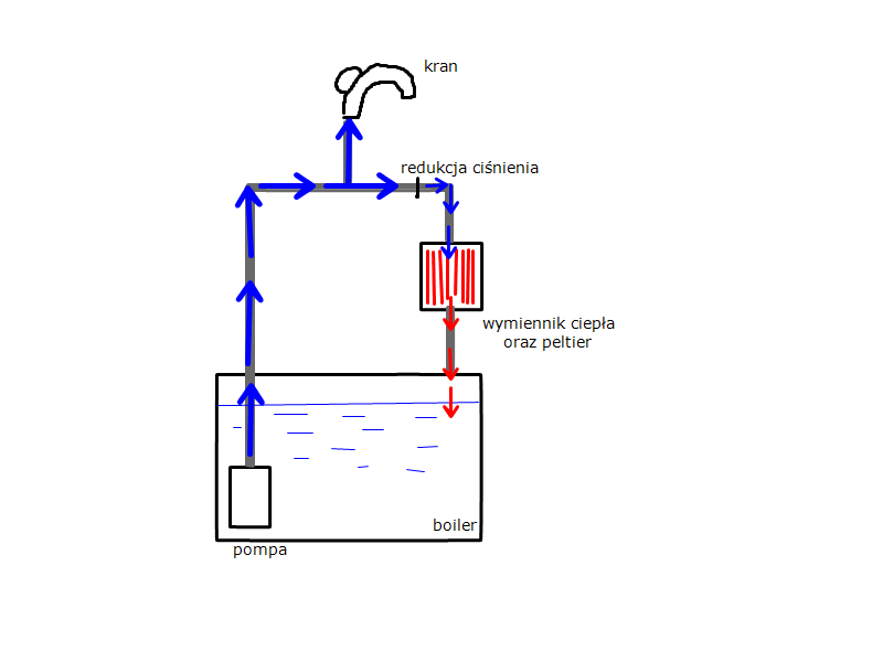

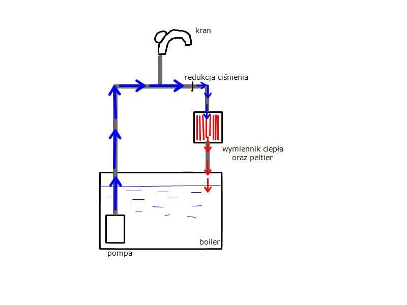

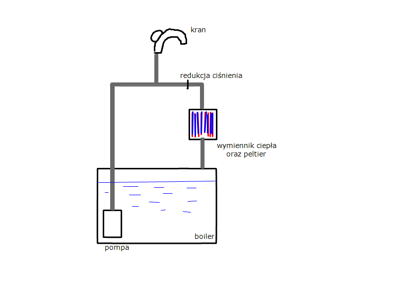

koder - 2015-04-29, 19:54
No więc wpadła mi do głowy taka alternatywa dla termosyfonu:
Przygotowujemy wodny wymiennik ciepła dla naszego peltiera. Nic skomplikowanego - zwykły radiator zamknięty w szczelnym pojemniku z dolotem i wylotem wody. Montujemy w układzie "boilera" (5 lub 10l, cudzysłów ze względu na temperaturę roboczą ok. 40-50°C) i mamy fajnie chłodzony peltier wodą prosto z boilera - gdy pracuje.
Gdy termostat wyłączy peltiera, wyłącza też pompkę. Cała woda ścieka do boilera, a wymiennik ciepła jest w powietrzu, więc jakoś bardzo dużo tego ciepła nie wymienia. Można też całe pudełko zaizolować na tą okoliczność:
No i w końcu na górze montujemy trójnik, który "za darmo" daje nam kran do tej naszej ciepłej wody, jakby nam się przydała. Odkręcenie kranu włącza zarówno pompkę jak i peltiera:
Zastosowanie seryjnego radiatora do konstrukcji wymiennika ciepła powoduje przy okazji, że gdy nam przypadkiem braknie wody, to się peltier nie spali. Być może na miejscu byłby jakiś czujnik, żeby nam pompka też "na sucho" nie działała, ale skoro wody braknąć może tylko w czasie bezpośredniego korzystania, to chyba nie będzie to potrzebne.
Zalety widzę takie:
  • Jedna pompka obsługuje dostarczenie wody użytkowej i chłodzenie
  • Przy wyłączeniu peltiera wymienni ciepła przestaje praktycznie wymieniać - nie ma czynnika roboczego, a jedyna wymiana ciepła jest przez rurkę odpływową
  • Pojedynczy obieg powinien zapewnić lepszą wymianę termiczną, niż podwójny.
  • Zintegrowany kran z ciepłą wodą
Wady:
  • Trzeba uważać na brak wody
Macie przemyślenia?
EDIT: Całość, oprócz kranu, byłaby zamontowana na tylnej lub bocznej ściance lodówki. Kran z minizlewem na górze. W tym układzie lodówka będzie otwierana klasycznie - z przodu. Pojemnik na wodę szarą gdziekolwiek - raczej w formie wyciąganego karnisterka do łatwiego opróżnienia.
Mirekl61 - 2015-04-29, 20:18
Do chłodzenia potrzebna woda zimna a kran na wodę ciepłą.
Chodzi mi o to że do chłodzenia trzeba wody z dołu zbiornika a woda ciepła jest na górze.
koder - 2015-04-29, 20:25
Ok, ale woda po pierwsze się będzie mieszać w czasie obiegu i nie będzie dużej różnicy, po drugie i tak trzeba ze spodu brać wodę, bo układ bezciśnieniowy.
Mirekl61 - 2015-04-29, 20:39
koder napisał/a:
I to raczej jest problem bo chłodzenie i grzanie to są przeciwieństwa.
Lepiej kombinować jednak dwu obiegowe.
Pomyślałem o chłodzeniu radiatora powietrzem schłodzonym na dole bojlera w obiegu zamkniętym.
Wadą tego rozwiązania jest to że powietrze jest doskonałym izolatorem.
Ale jest to również zaleta. Taka dwoistość :lol:
koder - 2015-04-29, 20:43
Mirekl61 napisał/a:
Dlatego używamy pompy ciepła, która nam pompuje ciepło z wnętrza lodówki do boilera. Bez obaw, chłodzony wodą 40-50°C peltier będzie na pewno działał lepiej, niż z radiatorem wystawionym po prostu na powietrze.
koder - 2015-04-29, 21:45
Po przemyśleniu jest dodatkowa wada - dodatkowe 1-2A poboru prądu na pompkę wody.
Rawic - 2015-04-29, 22:40
koder napisał/a:
Wady:
Macie przemyślenia?
czuwanie nad brakiem wody zostawmy automatyce, wystarczy czujnik( jakiś mały pływak lub rezystancyjny) i stycznik. W Twoim układzie wystarczy przestawić Peltiera na druga stronę tzn. w pionie nad pompką, pompka pobiera zimną wodę z dna zbiornika, od Peltiera poprzez wymiennik się podgrzewa i idzie do góry do trójnika i albo kran albo wraca do bojlera, w połowie wysokości bojlera można zastosować przeponę( dziurkowaną przegrodę) która zmniejszy nam mieszanie wody gorącej z zimną, myślę, że po chwili pracy pompki cyrkulacyjnej, będzie można ją wyłączyć bo rozpędzona woda w układzie zacznie krążyć grawitacyjnie i tutaj odpadnie wada dodatkowego poboru prądu. Tylko otwarty kran będzie ja załączał. Regulacja temperatury wody użytkowej będzie następować szybkością przepływu, wolno-woda gorąca, szybko chłodniejsza jak w typowym podgrzewaczu przepływowym. :spoko
Rawic - 2015-04-29, 22:43
Może się przydać http://proecosolar.eu/pl/...ry-ntc-10k.html :spoko
koder - 2015-04-29, 22:53
Rawic napisał/a:
Trzeba by kilka eksperymentów zrobić, bo wydaje mi się, że korzystniejsze będzie jeśli wymiennik przy wyłączonym peltierze będzie jednak suchy. No ale do tego najlepiej wziąć pompkę, zrobić ten wymiennik, podłączać różne konfiguracje i sprawdzać. To w końcu będzie przepięcie 2 węży.
koder - 2015-04-29, 22:57
Rawic napisał/a:
A tu właśnie do mnie dotarło, że to nie zadziała, bo przecież na powrót idzie woda, więc przepływ (i temperatura) będzie cały czas taki sam. Ale zaczyna się klarować już praktyczny układ :ok
Rawic - 2015-04-29, 23:39
koder napisał/a:
a mam na myśli stan, gdy otwarty jest kran, ważna jest też pozycja trójnika, woda pójdzie tam, gdzie ma mniejsze opory przepływu :spoko
Rawic - 2015-04-30, 08:25
wczoraj wieczorem byłem już trochę senny i zapomniałem dopisać, żeby ten układ chłodzący Peltiera wykorzystać jako boiler wody użytkowej to dodatkowo nad nim powinien znajdować się większy rezerwuar wody użytkowej. :spoko
koder - 2015-04-30, 08:46
Rawic napisał/a:
Rozwiń proszę, bo chyba nie rozumiem, po co.
Rawic - 2015-04-30, 10:08
koder napisał/a:
żeby zadziałało grawitacyjnie to dolna cześć powinno pracować w układzie zamkniętym a pobór ciepłej wody użytkowej musi być uzupełniany z górnego rezerwuaru. Ty planowałeś udoskonalić przenośną lodówkę turystyczną a ja Ci tu wyjeżdżam ze stacjonarną " pompą ciepła do kampera" ale na pewno taki uniwersalny układ(2 in 1) byłby przydatny, a tak w tych niby nowoczesnych kamperach mamy bojler do ogrzania i lodówkę do ogrzania, dwa zbiorniki też są, bo musi być zbiornik na wodę zimną i bojler. :spoko
miklo75 - 2015-04-30, 14:43
Panowie temat bardzo ciekawy, z uwagi iż próbuję odbudować, a w zasadzie zabudowywać na nowo, jestem niezwykle zainteresowany powodzeniem projektu.
A nie dałoby się jeszcze klimy z tego zrobić? a może jeszcze dodatkowo na gaz?
toscaner - 2015-04-30, 14:46

koder - 2015-04-30, 15:23
Bronek napisał/a:
a może zastosować wymiennik z starego pieca na gaz, to małe urządzenie.. I chłodzenie jak krążenie płodowe oddzielnie lecz pdgrzewające zbiornik /bojler, zawsze to jakaś cz. energi nie zmarnowana.
Radiator komputerowy ma dobrą powierzchnię kontaktu, w sam raz dla peltiera. Oddzielny obwód chłodzenia raczej nie ma sensu - potrzebne będą dwa wymienniki ciepła, transfer będzie wolniejszy, a co w zasadzie da w zamian?
Bronek napisał/a:
Podgrzewana stale woda lubi być środowiskiem z florą i fauną, tak powstało życie na ziemi.
5-10l wody raczej długo się w boilerze nie utrzyma. Raczej codziennie będzie nowa.

Peltierki - jesteś pewien, że to TEC1-12709? Bo jak dobrze czytam oznaczenia, to jest "ThermoElectric Cooler, 1 step, 127 elements, nominal current 09A" - co powinno dać nominalne 135W. Że napięcie nominalne to 15V - wiem. Stosuję mniejsze w testach (~13V), w samochodzie solar daje 13.8V. Zauważyłem za to różnicę prądu w zależności od różnicy temperatur - im więcej ciepła pompuje (mniejsza różnica), tym więcej prądu bierze.

koder napisał/a:
Nie byłem pewny i sprawdziłem, masz rację jest pomyłka, odczytałem dokładniej i to TEC1-12706, wzrok już nie ten. :spoko

koder - 2015-05-07, 11:09
Skwarek napisał/a:
To teraz mi się wyniki zgadzają, bo właśnie na TEC1-12706 miałem bardzo zbliżone pomiary.

koder - 2015-05-12, 19:52
Jak to mówią, "papier wszystko przyjmie" :)
Zabrałem się do zrobienia termosyfonu z rury aluminiowej kwadratowej 40x40x2. Pierwszy efekt? Fiasko. Ale mam pomysł dlaczego i jak zaradzić.
Początkowa obróbka była w porządku – oczyszczenie mechaniczne aluminium, oczyszczenie chemiczne, posmarowanie pastą lutowniczą. Próba lutowania to jednak fiasko – cyna nie trzyma się aluminium. Ma cholernie duże napięcie powierzchniowe i tworzy kulki gdzie tylko może.
Pomysłów kilka mam. Na początek – pobielenie końcówki rury. Jest tu kilka sposobów – faworyt na razie to zanurzenie w cynie. Mam dość sporo odpadów, zrobię korytko, roztopię zanurzę oczyszczony mechanicznie zimny koniec rurki. Powinno chwycić, a od tego już z górki.

koder - 2015-05-17, 14:35
Dzisiaj bawiłem się miedzią. Fotek niestety brak, bo wstyd przyznać - nie dopilnowałem baterii w kamerce :(
Problem z miedzią jest taki, że za dobrze przewodzi ciepło. Lutuje się spoko, ale zanim rozgrzeję z jednego końca wystarczająco rurkę, z drugiego zdąży się cały aceton wygotować.
Dosłownie w tej chwili pisząc posta wymyśliłem co zrobić - wystarczy przecież drugi koniec zanurzyć w wodzie.

Bawię się własnie chyba czwartym albo piątym prototypem. Tym razem jest szczelny z czynnikiem roboczym (acetonem) w środku, więc niby sukces. Niestety trochę nieoczekiwanie się zachowuje (w sensie - inaczej, niż pierwszy).
Skwarek - 2015-05-17, 17:48
koder napisał/a:
To znaczy, jak??
koder - 2015-05-17, 18:09
Wrzenie czynnika jest słyszalne tylko przy solidnym chłodzeniu skraplacza (np. przyłożeniu kostki lodu) - i to niezależnie od tego, jaka jest temperatura parownika. Poprzednie prototypy, puki utrzymywały podciśnienie, powodowały słyszalne wrzenie czynnika za każdym razem, gdy parownik był zanurzany w ciepłej wodzie.
Skwarek - 2015-05-17, 18:25
Pewnie nie ma co wrzeć i dopiero schłodzenie par powoduje powstanie fazy ciekłej która ląduje na dole. Chyba zastosowałeś jednak grubą rurę? i wszystko jest za ciepłe.
koder - 2015-05-17, 18:32
Rurka jest 10x1 i obracając ją słyszę wyraźnie przelewający się czynnik, więc nie to. Może dostało mi się do środka powietrze przy lutowaniu?
EDIT: I już wiem wszystko. Przy 60'C normalnie wrze, więc mi po prostu podciśnienie uciekło - ale rurka jest szczelna, bo schłodzona od góry uzyskuje wystarczające podciśnienie do spowodowania wrzenia w 40'C. Trzeba rozlutować, zagotować i zalutwać i będzie dobrze :-)

Skwarek - 2015-05-18, 07:41
Dawno nie widziałem miedzianej rurki hamulcowej chyba w Syrence 102, stalowe pokryte miedzią owszem tak.
Ale są w marketach budowlanych rurki mosiężne 2mm, za grosze. mają ściankę nie za grubą, łatwo się je zaciska zwłaszcza po wyżarzeniu podczas lutowania palnikiem.
Są dość sztywne by obawiać się zaciśnięcia przez utworzone podciśnienie.
Zalutować można transfomatorówką.
Może to ułatwi manewry z ładowaniem termosyfonu. ;)

Alternatywą, którą cały czas mam dostępną jest wodny wymiennik ciepła ze spuszczaną wodą.
Zostaje sprawa odebrania ciepła z peltiera. Można to zorganizować jak w klasycznym radiatorze z heatpipe:
...lub fabrykując inny kształt samego termosyfonu.

PEX robiłem tu. Nie udało się osiągnąć szczelności.

Ups... Jak będziesz miał chwilkę - popróbuj jeszcze z PEX, ale zamiast teflonu zastosuj płynny uszczelniacz do gwintów. W moim odczuciu przy pneumatyce jest nieporównanie pewniejszy. Reakcja utwardzania rozpoczyna się gdy płyn ma kontakt z metalem i gdy działa siła.... Osobiście stosuję ERGO..... Kurde, cyferki podam jutro...
koder - 2015-05-20, 18:23
Świstak napisał/a:
Na pewno popróbuję. Czytam właśnie o klejach anaerobowych, bo chyba o tym piszesz, i wyglądają bardzo obiecująco. Szczelność niskociśnieniowa od razu, odporne na aceton. Do tego dużo prościej jest kontrolować ciśnienie przy konstrukcji i w miarę bezproblemowo można zrobić odbiór ciepła z peltiera.
Kontrolnie sprawdziłem pierwszy prototyp termosyfonu (p/1). Ciekawe - podciśnienia oczywiście już nie ma, ale w środku, po prawie miesiącu, nadal jest aceton.
Gewehr - 2015-05-20, 20:18
Ja w pracy, używam Loctite 243. Działa natychmiast po skręceniu. Odporny na wszelaką chemię. Polecam ;)
koder - 2015-05-21, 07:32
Taki klej złapie mi również między miedzią/mosiądzem a polietylenem? Bo tam mam dwa punkty do uszczelnienia - sam gwint, oraz łączenie z pex-em.
Mirekl61 - 2015-05-21, 08:14
Klej do gwintów jest klejem do gwintów.
Jeżeli nie wierzysz zaciskanemu połączeniu dodaj silikonu uszczelkowego.
Bywa on w malutkich tubkach ale wydaje mi się to zbędne.
koder - 2015-05-21, 08:43
Aceton przypadkiem silikonu nie zje? Wydaje mi się, że mało jest produktów odpornych na niego.
Klej anaerobowy, jeśli dobrze dobrze czytam, powinien być odporny na aceton, a polimeryzuje (utwardza się) pod wpływem jonów metalu i braku tlenu. Oba warunki powinny być spełnione - ale to tylko hipoteza, wolę zaciągnąć opinii kogoś z doświadczeniem praktycznym. Choć jeśli działa faktycznie tylko i wyłącznie na gwintach, to z przyjemnością bym się dowiedział, dlaczego.
Mirekl61 - 2015-05-21, 08:57
Myślę że potrzebuje wysokiego ciśnienia żeby związał.
Gwint to zapewnia pex raczej nie.
Ten silikon uszczelkowy odporny na wiele (olej, wysoka temperatura) czy aceton nie wiem.
Gewehr - 2015-05-21, 17:02
Klej który poleciłem, również uszczelnia. Używamy tego do instalacji ciśnieniowych i nigdy nie było problemu. Co do polietylenu, to nigdy nie używałem :( Nie wiem czy się sprawdzi. Wydaje mi się, że zanim utwardzi się jakiś silikon, podciśnienia już nie będzie. Chyba że dać silikon tylko pomiędzy metal, a polietylen. Resztę skręcić na klej. Tyle że, nawet benzyna ekstrakcyjna załatwia większość silikonów ;) Nawet tych profesjonalnych, bo o "octowych", nawet nie myślę :haha:
Skwarek - 2015-05-21, 18:09
Z tego co wiem polietylenu się nie klei (podobnie jak teflonu).
Gumowa uszczelka końcówki do pex zostanie zjedzona przez aceton (to kwestia czasu), w pierwotnym pomyśle miał być użyty etylak który nie zje gumy. Ale o-ring może zrobić z czegoś innego jak guma, może wytoczyć z polietylenu lub teflonu ?
Te kleje są fajne ale coś połączyć na amen, nie wyobrażam sobie odkręcania zaklejonych wiotkich miękkich rurek bez ryzyka ich uszkodzenia. A nie będziesz przecież polietylenu podgrzewał do 250 stopni by klej puścił.
Połączenie kołnierzowe o którym wspominałem jest łatwiejsze w uszczelnieniu zwłaszcza w czasie eksperymentów. Odrobić z miedzi lutując dwa pasujące kawałki połączone kołnierzami, między nimi izolator i gotowe. Wkładasz różne uszczelki (grube, chude, plastikowe, itp.) skręcasz śrubami dowolnej prawie długości z prawie nieograniczoną siłą, jak chcesz to i sok z izolatora wyciśniesz. Przecież można nawet wyeliminować przewodnictwo cieplne na śrubach łączących kołnierze.
Gewehr - 2015-05-21, 18:22
Loctite odkręcasz bez problemu ;)

koder - 2015-05-25, 18:38
Okay, mam wszystkie części: rurkę szklaną 43x100x3mm (słoik od oliwek :) ), kształtowniki z 2mm aluminium i klej anaerbowy, który powinien mi to uszczelnić. Docelowo, zainspirowany fotką Skwarka myślę o takim wyglądzie termosyfonu:
Po środku jak widać klocek drewniany lub z innego sztywnego materiału izolującego (jeśli znajdę), który ma zniwelować przewodzenie ciepła śrubami.
Konstrukcję planuję tak:
1) Obciąć końcówkę słoika metodą "na sznurek i wodę". Możliwe, że z obu stron. Wyrównać papierem ściernym.
2) W klocku izolacyjnym i aluminium wywiercić otwory i skręcić wszystko "na sucho".
3) Jedną stronę uszczelnić klejem anaerbowym i skręcić do związania.
4) Włożyć wszystko do łaźni wodnej. Posmarować górę klejem. Nalać czynnika roboczego (acetonu).
5) Przy wrzeniu (53°C) zacisnąć wszystko i skręcić, wyłączając podgrzewanie (dobra by była w miarę stała temperatura, żeby za szybko podciśnienie nie powstało - by klej miał czas związać).

Dzisiaj całe popołudnie eksperymentów z peltierami i jestem mocno zawiedziony. To ogniwo powinno, według specyfikacji, pompować ok. 60W. Wiadomo, w warunkach idealnych - no ale liczyłem na 10-15W przy dobrym chłodzeniu obu stron. Tymczasem pompuje poniżej 5W :/
Zaczynam się zastanawiać, czy nie zarzucić funkcji termoelektrycznej i zamiast tego nie wrzucić jej do środka po prostu 15l wkładów. Doświadczenie (z 2 sezonów, w tym przejazd po Toskanii przy ostrych upałach) uczy, że przy takiej izolacji litr wkładu wystarcza średnio na dzień.

Na początek, podstawa teoretyczna. Testowałem ogniwa w lekko przerobionej lodówce, w której wiem, że 1kg zamrożonego wkładu wystarcza na 1 dzień przy temperaturze w środku w okolicach 0°C a na zewnątrz 30°C. Woda ma ciepło krystalizacji 334.7J/g, więc 334744J/24h = 3.9W średnio dostaje mi się do lodówki. Oczywiście w zależności od wielu czynników, więc zakładam, że w najgorzym przypadku trzeba wypompować 300%: 11.6W, żeby utrzymać temperaturę. Wypompowanie większej ilości energii będzie chłodzić lodówkę. Ponieważ ze spadkiem temperatury zachodzą zjawiska z1) mniejszej wydajności ogniwa w funkcji różnicy temperatur (liniowo) oraz z2) większej przenikalności ciepła do środka w funkcji różnicy temperatur (też liniowo) to spodziewałem się, że temperatura logarytmicznie (log2) ustabilizuje się w punkcie zależnym od możliwości pompowania ciepła przez ogniwo (z1) i izolacji lodówki (z2).
Ze względu na parametry (moc ogniwa 60W i wcześniej wyliczone 11.6W) spodziewałem się, że ta równowaga będzie gdzieś poniżej 0°C przy ogniwie pracującym na pełnej mocy.
No a wyniki eksperymentów są takie:
We wszystkich wypadkach ciepła strona jest chłodzona dość solidnym coolerem od CPU. Podstawka coolera nie przekraczała w czasie eksperymentów 35°C, więc ciepło raczej odbiera bardzo dobrze. Ciepła strona była na powietrzu, zimna w środku lodówki.
w1) Z małym miedzianym radiatorkiem po stronie zimnej (40x40x30mm) temperaturę tegoż radiatorka można bez problemu, w 5 minut schłodzić do 0°C. Można i mocniej, tylko trzeba poczekać, aż woda się skropli z powietrza (co przeciwdziała chłodzeniu - dodatkowy czynnik, którego nie wziąłem pod uwagę - z3) i zamarźnie (tego akurat się spodziewałem, efektem ma być zatrzymanie się temperatury na 0°C). Temperatura powietrza w środku lodówki nie zmienia się jednak znacząco - brak cyrkulacji w tym układzie eksperymentalnym
w2) Większy aluminiowy radiator po stronie zimnej (50x50x40mm) schładza się bez problemu do 4°C. Temperatura lodówki jak wyżej.
w3) Jeszcze większy radiator z coolerem tym razem. Cyrkulacja powietrza zmniejsza temperaturę w lodówce do 15°C (przy 28°C na zewnątrz)
CDN.
koder - 2015-07-02, 08:45
Teraz przy :kawka: przychodzi mi na myśl taka rzecz: zapomniałem zważyć te radiatorki. Na podstawie masy, właściwego (z tabeli) oraz przebiegu eksperymentu będę mógł sprawdzić, ile ciepła faktycznie przepompowywał peltier (netto - czyli razem z konwencją i absorpcją promieniowania do lodówki). Stąd będę mógł oszacować, czy jest sprawny.
Zasilam peltiera 12.95V, co jest poniżej znamionowego 14.4V, przy której bierze między 4 a 3.5A. Patrząc na charakterystykę ogniwa to może być problem - przy 4A i ΔT=40 już zbliżamę do punktu równowagi. Problemem może być p1) złe nałożenie pasty na stronę ciepłą, p2) na stronę zimną, p3) złe działanie pasty w temperaturach ujemnych, p4) uszkodzenie ogniwa, p5) zbyt niskie napięcie zasilania.
  • p4 najprościej wyeliminiwać, bo mam drugie ogniwo w zasadzie nie używane, oraz wynik pierwszych obliczeń powinien też sporo powiedzieć.
  • p1 i p2 powodowałyby, że ΔT ogniwa byłaby większa niż ΔT radiatorów, więc ogniowo przestawało by przewodzić mimo, że jest jeszcze co.
  • na p3 nie mam pomysłu. Problemem może być zamarzanie czegoś w paście po stronie zimnej. Może innej pasty użyć?
  • na p5 nic nie poradzę, bo taki mam zasilacz w domu. W samochodzie solar daje między 13.8V a 14.4V na akumulatory, więc będzie lepiej.
