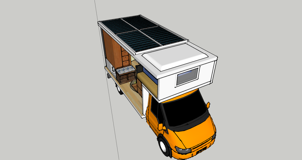

Witam serdecznie forumowiczów.
Chciałbym poddać swój projekt pod dyskusję bardziej doświadczonej braci kamperskiej jaka widzę tutaj rezyduje =)(studiuje forum od kilku dni). Cały temat muszę zacząć od słowa wstępu odnośnie moich celów, sytuacji i doświadczenia aby dało się z tego wydobyć większy sens.
A więc od 10 lat mieszkam w Anglii, ciągle podróżuje, zmieniam miejsce zamieszkania i pracy około 2-3 razy w roku. Ostatnie prace na planach filmowych powodowały że nie bywałem w "domu" przez 2 miesiące ciągle "płacząc" niebotyczne ceny za wynajem. Poszedłem wtedy po rozwiązanie alternatywne i kupiłem swojego pierwszego kampera w którym przemieszkałem 12 miesięcy parkując wszędzie do okoła, głównie w mieście.
Uznałem takie styl życia za bardzo mi odpowiadający choć w wielu aspektach niewygodny przede wszystkim z uwagi na brak bezpieczeństwa zawartości vana, brak ergonomii, niedobory energetyczne, niewystarczająca termoizolacja. Wszystkie te problemy postawiłem zaadresować w swoim nowym projekcie który powstał ze studiowania dostępnych relacji z budowy "samoróbek" oraz przeczytaniu kilku dedykowanych tematu książek. Bez bicia jednak przyznaje się że brak mi doświadczenia praktycznego w budowie czegokolwiek. Stąd mój post na forum i prośba o rady i krytykę. W osobnym poście będę też poszukiwał osoby która pomoże mi zbudować tenże projekt. Jestem przekonany że będzie haraszo =) To zaczynamy.
1. Baza to "luton" czyli box przeprowadzkowy z nadwisem nad kabiną (już zakupiony). Jest to długie nadwozie z najkrótszym boxem (3.6m +~80cm nadwis) całość to jakieś 6,4m. Chodziło mi o jak najlepszą kombinacje dostępnego rozmiaru do długości= dostępność i wygoda parkowania w mieście.
2. Kamper z założenia ma być "Stealth" czyli nie krzyczeć że jest tym czym jest. W związku z czym planuję wyciąć okna w laminacie / GRP (sam nie wiem czym są te ściany) i użyć ich jako okiennice. Obić ramy ,uszczelnić, ocieplić od środka, podwiesić na zawiasach i zamontować na rozpinanych siłowniczkach, tak aby można było trzymać je kompletnie zamknięte w trybie "stealth" lub otwarte do połowy, jak w standardowych oknach kamperowych lub po odpięciu siłowników i zaczepieniu na górnym zamku "wyjść ze stelath mode" ;) . Wewnątrz zamontować rozsuwane okna jak w "horseboxach"
zalety jakie widzę to:
ukrycie/stealth, 100% zaciemnienie, dobra izolacja, zwiększone bezpieczeństwo
wady to: nie mam pojęcia jak trudne będzie wykonanie, "zimne mosty" boje się o kondensacje i wodę zbierająca między okiennicą a oknem i potencjalnie wnikająca w warstwę izolacyjną. Nie bardzo praktyczne. trudności w uszczelnieniu.
rysunek na prędce demonstrujący ogólną koncepcje.
Czy uważacie że to dobre rozwiązania? Czy coś takiego będzie bardzo trudne do wykonania?
3. Drzwi
Drzwi chciałbym także wykonać samemu z wyciętej ściany tak aby po zamknięciu tworzyły w miare jednolitą powierzchnie. I tutaj liczyłbym na podpowiedzi jak najlepiej wykonać takie drzwi?
Myślę że tutaj zakończę pierwszą część tematu i będę kontynuował w kolejnej inaczej napiszę encykopedie.

Bronek - 2015-08-04, 06:04
Rano ullżę sobie i Tobie w jednej kwesti : paneli nie odłączasz w ogóle . Po to jest regulator.
Nie ma obwodu , nie ma prądu.
A i z rozpędu , odpuść ten "peryskop", nad sypialnią. :spoko
EBRP670 - 2015-08-04, 08:36
"lukarnię"nad sypialnią daruj sobie/będą kłopoty ze szczelnością/. :spoko
koder - 2015-08-04, 12:10
Jeżeli myślisz poważnie o instalacji 750-1000W, to rozważ instalację 24V. Będziesz ją mógł obsłużyć regulatorem 30A, przetwornicę na 24V/230V znajdziesz bez problemu, a do zasilania urządzeń 12V można z powodzeniem stosować przetwornicę step-down. W sumie będziesz miał mniejsze prądy w instalacji i powinno wszystko wyjść taniej.
Podobne rozwiązanie sypialni, które planujesz, jest w Wothahellizat Mk1. Masz tam również relację z budowy, myślę, że jest dużo rzeczy do podpatrzenia. Jak koledzy piszą - możesz mieć problemy ze szczelnością, a przy złożonym dachu ścianki będą chyba przeszkadzały w korzystaniu z łóżka. Takie konstrukcje robi się zwykle jako "nasadki", gdzie ściany ruchome są od zewnątrz boksu mieszkalnego i po podniesieniu odsłaniają zamocowane na sztywno okna. To bardzo upraszcza uszczelnienie.
PS. Dodatkowe plusiki na neverwas haul i sketchup :)
Pedrinho - 2015-08-04, 12:23
EBRP670 napisał/a:
Peryskop/lukarnia faktycznie nie jest obowiązkowa. Ale jeżeli będę się mieścił w wadze to definitywnie chcę zatrzymać. Oczywiście powoduje dodatkowe problemy z izolacją i szczelności a w mieście często nie będę jej używał.
Jednak przy poprawnej instalacji wszystko powinno działać cacy. A komfort z faktu że można sobie usiąść i łóżeczko pościelić, wpuścić trochę powietrza i światła, odsunąć sufit w lecie od czoła, i ogulnie powiększyć mikro powierzchnie życiową, sprawia że lookarnie definitywnie chcę zatrzymać.
Mam zaklepany ten dach za 1000zł wraz z oknami (przesuwane do vana)
wtedy w przypadku montażu na długość wklejał bym na niego jeszcze panelik lub dwa :)

koder - 2015-08-04, 13:49
Pedrinho napisał/a:
btw. "neverwas haul" ??
Bronek - 2015-08-04, 14:26
Miałem przyczepę Eriba Eribelle Hymer. Miała taki dach,
Po podniesieniu naokoło wodoszczelny brezent . dziura z kołnierzem , a dach po opuszczeniu zamykał jak pudełko od butów . Nic nie ciekło .
Wpisz w przeglądarkę Wygogluj
Złożony niczego nie blokuje, można korzystać z przestrzeni.

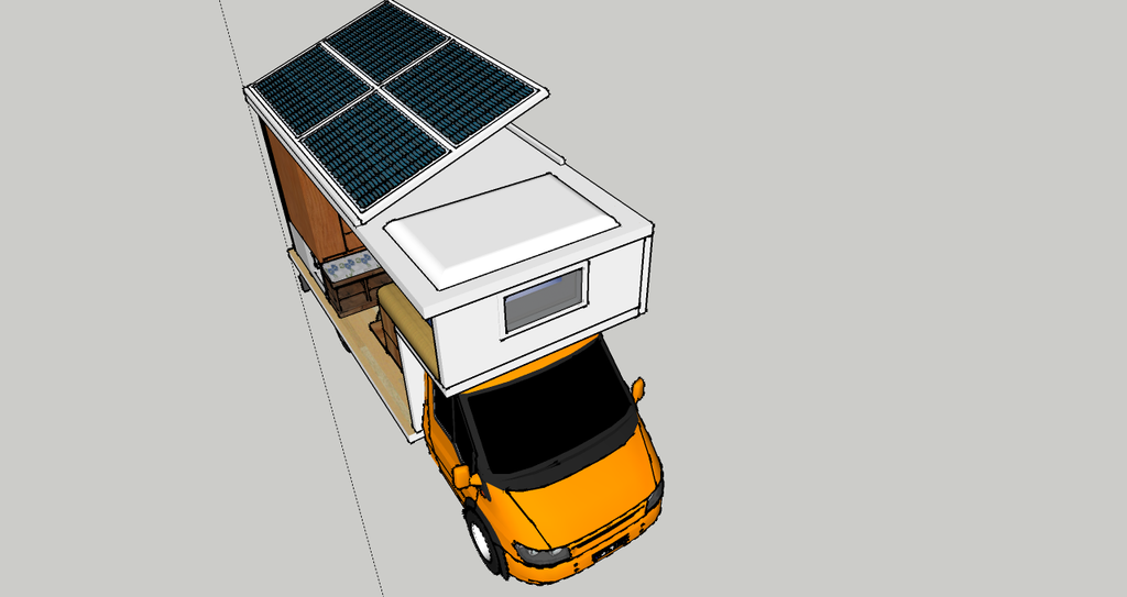

toscaner - 2015-08-06, 07:03
Podoba mi się pomysł z ilością paneli, ale... :bigok
Jako praktyk (w kamperze od stycznia tego roku) nie obawiałbym się 12V. I tak niemal wszystko pracuje na 12V, alternator daje 12V i te prądy to żadne cuda. Przetwornica ma własne kable odpowiedniej grubości (tu mogą być duże prądy) i alternator może dawać spory prąd.
Na UK też dawałbym więcej paneli, ale ja zrobiłem podnoszone i testowałem zimą. Zysk duuuuży. Generalnie moje 260W podniesione zimą do słońca dawały tyle ile ok. 3x więcej paneli musiałoby leżeć. Tylko wiadomo, niepodnoszone = brak ruchomych części. A to ma być "stealth". :wyszczerzony:
Teraz alternator. Nie wiem jaki masz tam u siebie, ale ja mam 140A i na zabudowę wyciskam do 85A. To przy napięciu np. 14,0V daje mi już niemal 1,2kW. Dosłownie po bułki, albo jakiś przejazd 20-30km i aku prawie pełne, gdy słońca zero. W UK dodatkowo nie ma problemu z odpalaniem silnika w celu podładowania, o ile nie robisz tego w nocy lub porannych godzinach.
Ja u mnie zastosowałem (te główne) kable 25 mm2 i straty są pomijalne. Całkowite spadki napięć mam na bezpiecznikach i złączach (przekaźnik-hebel) rzędu 0,1V. Mowa o spadku przy takich 50-80A.
Przy słabszym alternatorze można by spokojnie zastosować 16 mm2. Czyli żadne cuda.
Dla instalacji 24V jedynie na plus, to mniejszy regulator i przez to taniej. Reszta same problemy.
Oczywiście kibicuję. :spoko

toscaner - 2015-08-10, 22:03
Ok, do zimy jeszcze trochę. Dziś mamy 10 sierpnia, a pomiary zrobiłem o 17:40.
Lokalizacja ok. 100km na północ od Wenecji.
Fotki panele na płasko i panele podniesione:

Toscaner jednak od 7 miesięcy (jak dobrze liczę) żyje w camperze i korzysta z niego tak, jak ja bym chciał, więc jego posty w temacie zużycia i pozyskiwania prądu wydają mi się bardzo cenne. Skoro pisze, że w zimie potrzebuje czasem odpalić silnik, żeby alternatorem doładować akumulator, bo 240W solarów nie zawsze wystarcza - to ja nie widzę powodów, by nie wierzyć.
Owszem moje 210W w smoczycy latem wystarcza mi zawsze do wszystkiego do czego używam. Ale używam duuużo mniej i tylko latem. A temat jest o kamperowaniu całorocznym, stałym. Zreszą, autor wątku ma też z tym niemałe doświadczenie.

D) W wyniku powyższych rad i trochę zejścia na ziemię zdecydowałem się pozbyć sie wysówanego dachu/lookarni ;) zamiast tego zainwestować w mechanizm ręcznie wychylanego stelaża z solarami
Próbowałem policzyć zużycie energetyczne swoje nie wiem na ile jest to wiarygodnie zrobione... lodówka jest na 0 bo w zimie będe używał lodówki/piwniczki z włazem dostępowym w kuchi.. ponad to jak pisałem nie jem specjalnie mięsa ani nabiału (chyba że u Mamusi w Polsce) więc lodówka nie jest mi niezbędna. Niektóre wartości są zawyrzone.. ale tak chyba należy to liczyć
A kampera bym teraz widział tak:
Panele na ramie alu ustawiane przez dostęp z lufcika znad wyra.
Biore pod uwage co by zacząc od 2X Trojan 105 225Ah i 500W panele a poźniej ew rozszerzyć. Tutaj chciałbym prosić o komentarze. Pozdrawiam.
Johny_Walker - 2015-08-11, 16:39
Sprawdź ile energii oddaje Trojan. Dobre akumulatory oddają 90%, a słabe 70%. I już masz oszczędność 130W na panelach.
Na początek proponuję panele 200-300W, akumulator 100Ah i to zwykły AGM, bo takie rozwiązanie z taką pojemnością się sprawdziło w kamperach 7 metrowych. Trojany i 500W wygląda mi na przekombinowane. Lepiej zainwestuj tą kasę w mały agregat.
