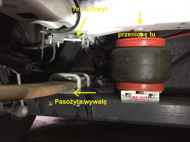

Vitaycie Koledzy.
Chciałbym regulować sobie wysokość tylnego zwisu. Mam poduszki z fabryki ale one mają stałe ciśnienie i tylko trzeba pilnować żeby wskazówki były na zielonym. Ok.
Taka koncepcja mi wpadła do głowy by sobie to regulować, ale nie wiem czy wykonalna i nasuwa się pytanie:
Czy zwiększając ciśnienie uniosę tył kampera np o 5-8cm wyżej niż stoi obecnie ze wskazówkami na zielonym?
Czym grozi przedawkowanie?

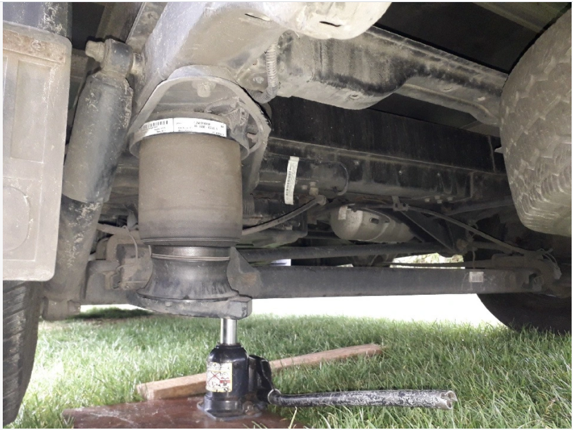

andi at - 2020-02-21, 08:59
Sie ciesze że podobno mam te dobre haha .Jak pompuje to podnosze na lewarku auto https://intrak.com.pl/produkt/poduszka-1702-kompletna/ :lol:

krzlac - 2020-02-21, 09:10
andi at napisał/a:
...Jak pompuje to podnosze na lewarku auto ...
To, to już kupa smiechu :szeroki_usmiech

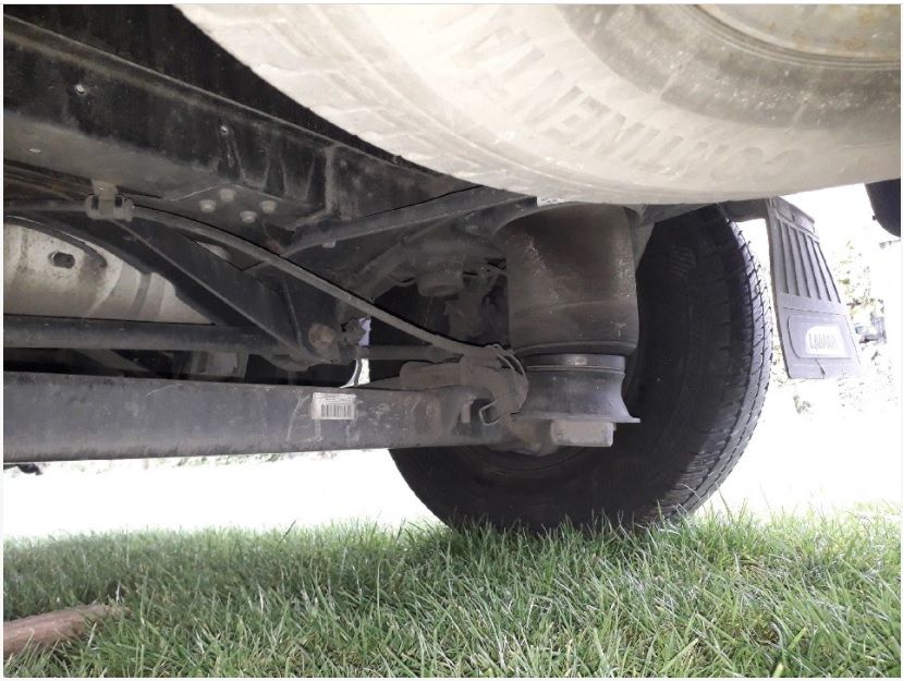

Socale - 2020-02-24, 20:21
Socale napisał/a:
Po weekendzie spuszczę powietrze i zobaczę ile niżej tył siądzie.
Dotrzymując słowa, sprawdziłem jak to jest w praktyce w moim przypadku.
Różnica wysokości nad osią pomiędzy 0,0 a 3,3 bar wynosi około 3cm.
Ciekawostką było to, że z ciśnienia w okolicach 1,3bar do zera, kamper opadł więcej niż się uniósł od 1,3 do 3,3bar.
Przy tych sprawdzianach, przód również opadał i się unosił lecz różnica wynosiła zaledwie 5-7mm
Trochę ucieszyło mnie to, że jak spuszczę powietrze, to mam podłogę bardziej poziomo i próg wejściowy nieco niżej. Pies już nie będzie musiał trenować jak Jacek Wszoła :mrgreen:
Foto dla poglądu.
JacekL - 2020-02-24, 20:29
Wojtek czy pompowałeś więcej niż 3.3?
Żeby sprawdzić ile można podnieść tył maksymalnie?
suzu4x4 - 2020-02-24, 20:30
świeży kamper to i resory jeszcze sprawne ;)
przy okplapciuchach siadłby z 10 centów jak nic :mrgreen:
Socale - 2020-02-24, 21:04
I tak by mi grało, jak autobus niskopodwoziowy uglebiony. Ja tych resorów nie zajadę, nie mam szans. przeróbka i zastosowanie poduch o szerszym rozmachu to już w istotnej kwestii pozbawi mnie gwarancji.
Jacek, nie pompowałem wyżej ,chciałem tylko sprawdzić jakie są różnice.
W obniżaniu nawet ok, ale w podnoszeniu słabo.
darek 61 - 2020-02-24, 21:18
Więcej byś zyskał upuszczajac powietrze z opon. Dziwne masz te poduchy.

Tak jak zaplanowałem, zamówiłem i opłaciłem z góry ładną pogodę i wydłubałem poduchy z tylnego zawieszenia. Jednak by być jak najmniej psychonastawiony, najpierw zrobiłem pomiary wysokości do górnej krawędzi błotnika, potem zrobiłem rundkę po znanej mi drodze, wróciłem do stodoły, dźwignąłem kampera i wymontowałem poduchy.
Ruszyłem ponownie na tą samą rundkę i eureka!
Okazało się że jednak mam z tyłu resory i amortyzatory :bajer porównawczo przed demontażem poduch zawieszenie sprawiało wrażenie sportowego/zaspawanego.
Jest zupełnie inna bajka jazdy. Nie wiem jaki cel mieli inżynierki psując mi jakość jazdy i podnosząc zbędnymi poduchami i tak podniesiony tył kampera.
Bez poduch kamper stoi obecnie 3 cm niżej.
O ile teraz stoi jeszcze około +25mm w górze to muszę koniecznie zejść do -10mm a potem myśleć o poduchach i ew. automatyce.
Teraz zastanawiam się jaką rolę pełni zaznaczony element, na drugim foto takiej podkładki nie ma, gdyby go przełożyć nad resor lub całkiem wywalić zyskałbym kolejne 15-18mm :bigok
darek 61 - 2020-11-27, 09:16
U mnie tej blachy nie ma,może dlatego że mam resor dwupiórowy.Poduszki nie mam nad resorem tylko obok.
Socale - 2020-11-27, 14:37
Darek, i tak też u mnie się stanie ale po kolei.
Obecnie poduchy są zdemontowane, ja potrzebuję jeszcze co najmniej 25mm niżej mieć tył kampera, mierząc w osi koła do krawędzi błotnika.
Położyłem się pod kamperem i zrelaksowałem by zmusić swoje ostatnie żywe szare komórki do aktywności.
Teraz wg zdjęći:
1. Wywalę dystans pomiędzy belką osi a resorem, bowiem został on wstawiony na potrzeby poduszek = zyskam około -18mm.
2. Uchwyty resoru tylne to płaskowniki kształtowane, kupię nowe i przerobię by dystans między śrubami zmniejszyć o -10...15 a nawet o -20mm
3. Zamontuję poduchy na belce obok resora, tam w górnej poprzeczce jest wzmocnienie i gwint na śrubę która będzie trzymała uchwyt górny poduchy.
Na te 2 proste sposoby można uzyskać nawet -38mm, to już tył będzie siedział a podłoga pochylona do tyłu więc ile dokładnie to obliczę, poduchami najniższym możliwym ciśnieniem wyrównam do poziomu a jak zajdzie chwilowa potrzeba to dodmucham ciśnienia i dźwignę tył około 7-8cm co = około 8-10cm podniesiony zderzak (strome wjazdy itp) :bigok

a te blachy pod resorem to wywal, one robią dokładnie nic.
poduchy inne i będzie bajka, zglebujesz na postoju :spoko

A za stanawiałeś się nad spływaniem wody z brodzika ? U mnie wystarczy za bardzo podniesiony przód i :dupa
Socale - 2020-11-29, 16:32
Są 2 odpływy z brodzika po przekątnej, ale podsunąłeś mi jeszcze jedną korzyść w efekcie moich zabiegów.

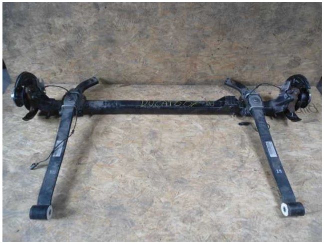

Witam. Ja mam szaloną propozycję. Skoro zależy na max obniżeniu zawieszenia to może odwrócić tylną oś do góry nogami tak aby resory były podczepione do osi z dołu, a aby go dźwignąć do góry to poduszki powietrzne.
Andrzej 73 - 2020-11-29, 21:08
Michał , weź wytłumacz Twój pomysł krok po kroku , bo nie kumam. :roll:

Odwracamy os wokół osi obrotu kół o 180 stopni resory wtedy znajdą się na dole a zacisk hamulcowy będzie po przeciwnej stronie. Ale zamieniamy wtedy stronami lewą z prawą i zacisk powróci na swoje pierwotne miejsce oczywiście zaciski zostawiamy lewy to lewy itd.
mgF3 - 2020-11-29, 21:20
Nigdy nie sądziłem że kampera będziemy glebić.
mgF3 - 2020-11-29, 21:25
Oczywiście nie można zapomnieć o przełożeniu szpickopa w resorze

Odwracając oś zyskasz dużo więce a najważniejsze jest to że zawsze możesz zmienić to
SlawekEwa - 2020-11-29, 22:48
bo oś jest "kolankowa"
darek 61 - 2020-11-29, 22:48
mgF3 napisał/a:
odwracając oś podniesiemy auto.
SlawekEwa - 2020-11-29, 22:49
Posty też się odwróciły :bajer
mgF3 - 2020-11-29, 22:59
Darku czemu sądzisz że podniesiemy auto
Jeśli oś przybliżymy do podwozia to co uzyskamy?

Daruś ja "widzę" efekt proponowany przez Michała, wywijając oś mocując resor pod nią uzyskałbym dodatkowe -70...80mm aż tyle mi nie trzeba bo cel jest inny lecz to odwrócenie, o ile jest możliwe to jest niedopuszczalne!!! Cybanty będą przeciążone bo będą pod stałym obciążeniem + cała dynamika drgań w czasie jazdy przenoszona poprzez nie, ja nie znam takich konstrukcji i takich rozwiązań. To nie lotnictwo, górnopłat/dolnopłat. Poduchy to też nie jest guma od procy i choć są wydłubane, dam im szansę po swojemu.
Wierzę w swój plan i osiągnę oczekiwany "pokłon zadka kampera wobec matki ziemi" prostszym i bezpiecznym sposobem opisywanym wcześniej.

darek 61 - 2020-11-30, 09:01
mgF3 napisał/a:
W normalnym położeniu oś kół jest powyżej osi belki,jak ją odwrócisz będzie poniżej.
Socale - 2020-12-05, 19:54
No i wypadałoby zakończyć ten rozdział w temacie.
Zrobiłem dziś przy pięknej pogodzie to o czym myślałem w poprzednich postach, wywaliłem podkładkę spod resora, założyłem nowe uchwyty resoru o zmniejszonym o 10mm rozstawie śrub.
Te zabiegi doskonale oddaje oczko poziomicy , choć uzyskałem -23mm to jeszcze czuję niedosyt, chyba z rozpędu :mrgreen:
Pozostał montaż poduszek, też będzie inaczej jak fabryka.

darek 61 - 2020-12-05, 21:36
Nie za liche te płaskowniki?
Uzyskałeś 23 mm,jaka gruba była blacha pod resorem?

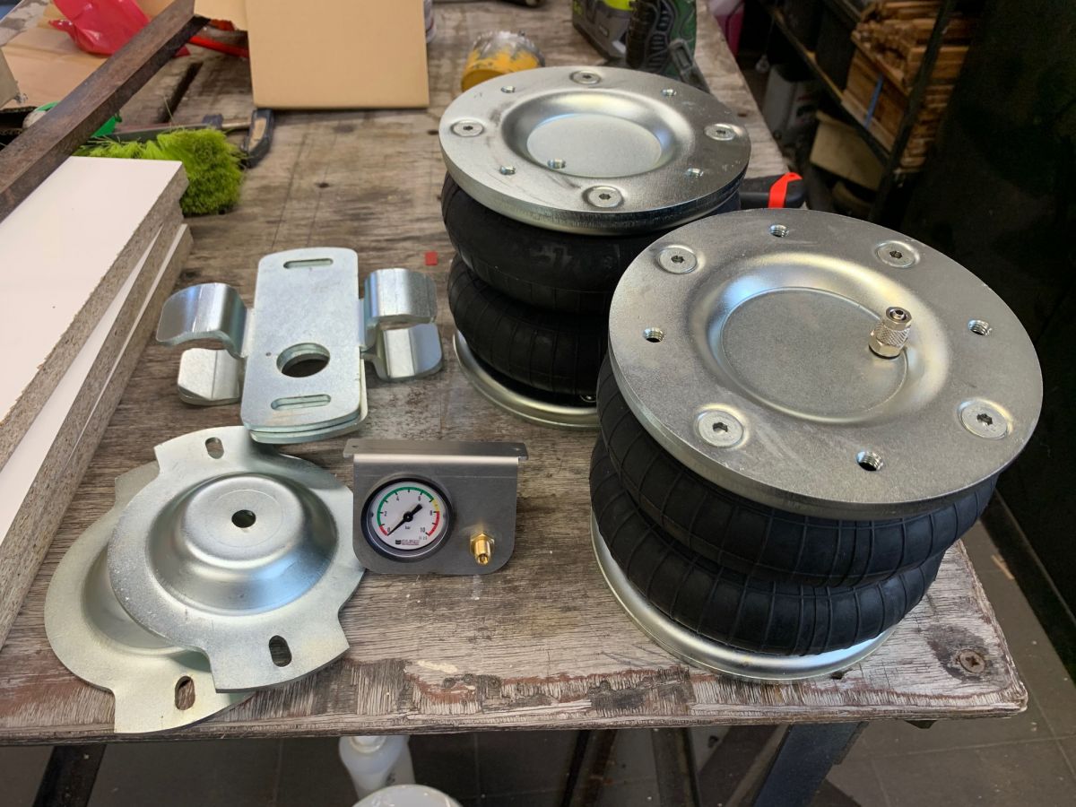

chciałem zamontować poduszki pneumatyczne do mojego burstnera.
Już prawie zdecydowałem się na zestaw MTT system w kwocie z dwoma manometrami i kompresorem dwutłokowym dostałem wycenę na 1900 zł.
dzięki koledze decumanus ( należy się duży browar) dostałem namiary na firmę ROLGUM z Poznania, koszt kompletu w komplecie łezka na dwa manometry + przyłącze do kompresora zapłaciłem z wysyłką 1020 zł brutto. Fakt cena bez kompresora dwutłokowego ale nawet kupując kompresor dwutłokowy np: dragon winch za 210 zł Cena zestawu wychodzi 1230 zł a nie 1900 zł.
Nie wiem w czym jest taka różnica po poduszki które sprzedaje MTT system to poduszki Rubena 170*2 dokładnie takie same kupiłem w Rolgum.
Ale do rzeczy prosiłbym szanowne grono co ma założone poduszki w bliźniaczkach PSA czyli Ducato, Boxer, Jumper o informację lub zdjęcie gdzie macie przeciągnięte przewody od manometrów tzw łezka oraz gdzie macie lub montujecie kompresor.
Zdecydowałem się montować sam więc jakieś sugestie zdjęcia wskazane.

Przeklejam od Norberta, tam się uzewnętrzniałem:
Sam się zastanawiam które rozwiązanie i bardziej skłania mnie ku bałwankom.
Mają mniejszą średnicę, co za tym idzie mniejszą sztywność/twardość. Oraz niemal 2x większy zakres pracy.
Ten a'la miech ma
wysokość minimalna: 110mm
wysokość montażowa 140mm
wysokość maksymalna 180mm
zakres pracy 70mm
Bałwanek rubena 170/2
wysokość minimalna: 85
wysokość montażowa 160
wysokość maksymalna 205
zakres pracy 120mm
Miech ma niewątpliwie większe dopuszczalne obciążenie, ale raczej nie grozi nam przeładowanie do 5T na kamperze.
Mój wybór padł na DURO tożsame i wymienne z rubeną,
Powietrze we wszystkich poduszkach takie samo więc przepłacanie 2krotne za ładnie pomalowane poduszki MT mnie nie kręci :)

Robert-4 napisał/a:
też jestem na etapie zakupu. Po cenie wnioskuję, że kupiłeś te poduszki bałwankowe. czy wiesz może jaka jest różnica między nimi a tymi prostymi. Poduszki proste są ciut droższe, ale w opisie mają większy zakres ruchu.
Ten a'la miech ma
zakres pracy 70mm
zakres pracy 120mm
Reaven zrobił porównanie ,może po prostu masz złe poduchy.Socalik też miał takie nie wiadomo po co i do tego założone niby przez serwis.
Zeus ja mam bałwanki.Mamy inne auta,mam zamontowane obok resora a nie na nim.
darek 61 - 2021-03-22, 13:47
https://www.camperteam.pl...mg_2793_192.jpg
Zamontowane mam tak jak pokazał Wojtek tylko bałwanki.Te jego to jakieś gówna.

darek 61 - 2021-03-22, 19:08
Ja mam poduszki bardzo podobne,a może takie same tylko zamocowane nie na resorze tylko obok.Przesuń je i zobaczysz różnice.On działa jak odbojnik.

Oooo, o... trafiliście ostatnimi 4 postami w to o co mi chodzi. To jest mój cel wyrażony waszymi postami.
O ile po mechanicznym obniżeniu mojego auta poducha ma ciaśniej i jest to dla niej szkodliwe a dopompowanie odbiera komfort, to cały pic siedzi w tym co chcę osiągnąć, czyli tak przemontować poduchy, by przy niskim ciśnieniu były bezpieczne dla samych siebie gdy jadę lekki a jak dopakuję się na urlop, to niewiele dopompowując pozostawiam sobie pewną miękkość i komfort nieco tył unosząc. Przesunięcie poduchy do wewnątrz zmieni geometrię absorbcji - nazwę to "trójkątem wahnięcia" który tworzy koniec piasty koła, uchwyt górny poduszki i uchwyt dolny poduszki względem pionowej osi auta.
Podbicie piasty koła 2cm w pierwszym przypadku "ugniecie" poduchę... 1,5cm lecz w drugim przypadku już tylko 1cm a to 50% różnicy na korzyść komfortu.
Gdyby zastosować obydwie poduchy symetrycznie ale po środku osi, mielibyśmy auto uniesione, bez utwardzenia pracy zespołu resorującego po obu stronach gdyż tam odczuwalność podbicia koła wynosiłaby 0,1cm.
Tu nie wiek auta, raczej fizyka i geometria decyduje.

Socale napisał/a:
Przesunięcie poduchy do wewnątrz zmieni geometrię "trójkąta amortyzacji" który tworzy piasta koła, uchwyt górny poduszki i uchwyt dolny poduszki.
Nie wiem czy to ważne ale w tym trójkąciku brakuje jednego elementu,resora.Przesuń te poduszki i wypróbuj jazdę .Ja wypróbowałem jadąc bez powietrza i z minimalnym 1 at.Może mało wrażliwy jestem ale różnicy nie czułem,ale ja mam stare auto.Podparcie na środku w najsłabszym miejscu belki uważam za złe.
Chyba zrozumiałem dlaczego w twoim aucie w tym miejscu zamontowali poduszki.Producent belki nie przewidział innego miejsca na przyłożenie siły i nie wolno im było tego zrobić obok.Dlatego zastosowali takie gówniane poduszki w miejsce odbojnika.Ale klient dostał pneumatykę.
Socale - 2021-03-23, 21:37
Darek, resor pozostaje bez zmian, obrazuję tylko oddziaływanie poduszek.
Przy jednakowym ugięciu resora wobec tych 3 przykładów oddziaływanie poduszek w sensie unoszenia będzie jednakowe, natomiast w sensie twardości i amortyzacji, zamontowane im bliżej środka osi tym słabiej odczuwalne.

Belka ma miejsca w których producent przewidział przyłożenie siły.To są miejsca w których przykręcamy resory.Przyłożenie siły obok mogę dopuścić,ale na samym środku,w najsłabszym miejscu chcesz przyłożyć 500kg,albo i więcej.Wiem że wiek auta nie ma znaczenia,bo płyta podłogowa zapewne bez zmian ,ale nikt nie przewidział by w tym miejscu przykładać taką siłę.Chcesz by Ci poduszka wyszła przez podłogę,lub wygięła belkę.
Podobno poduszki bałwanki muszą mieć to minimum by się nie przecierały na tych fałdach.Nie bardzo wiem dlaczego na środku belki miały by się nie uszkodzić.Te co założono w twoim aucie chyba tylko nadają się na pneumatyczny odbojnik.
Socale - 2021-03-23, 22:15
darek 61 napisał/a:
Chcesz by Ci poduszka wyszła przez podłogę.
Dlatego nadal mój cel nie jest zrealizowany.
Nie chcę przenosić nawet we wskazane wcześniej punkty tuż obok resora gdyż ta poprzeczka z blaszki wydaje się za delikatna a obecne tam gwinty raczej do poduszek przeznaczone nie są, ale...
Dodatkowa (niebieska) poprzeczka z profilu grubościennego, przykręconego równolegle do osi śrubami do pierwotnych punktów mocowania górnego poduszek po obu stronach (pomarańczowe punkty), dałaby możliwość płynnego eksperymentowania punktów osadzenia i rozstawu poduch na tyle ile jest to możliwe.
Tylko nie pisz mi że będzie się opierała lub uderzała o podłogę :diabelski_usmiech konstrukcja ramy widelca i poprzeczki na to pozwala a rys. jest dla poglądu.

Tutaj sa moje zdjęcia z pierwszego kamera - Niemcy tak zamontowali poduchy.
https://www.camperteam.pl...duszki&start=15
W drugim kamerze też podobnie zamontowałem czyli poza resorem. Dlatego był duży zakres poziomowania. Wydaje mi się ze podczas jazdy też było lepiej.
Tutaj ktoś pokazał fotki na fordzie - też są poza resorem
https://www.camperteam.pl...duszki&start=60
tutaj też poza resorem
https://www.camperteam.pl...duszki&start=90
jeszcze
https://www.camperteam.pl...uszki&start=210
Tutaj są fotki jak założyłem w poprzednim kamperze na Fordzie. Niestety wyjąłem odbojniki ...
https://www.camperteam.pl...uszki&start=225
