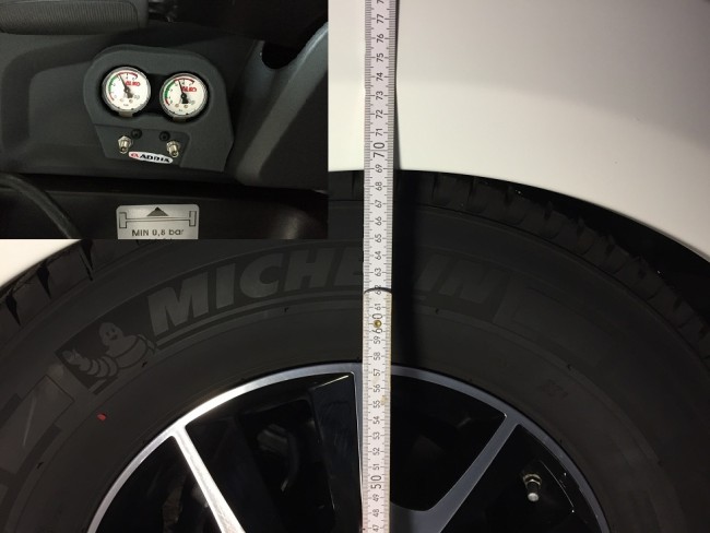

Socale napisał/a:
Po weekendzie spuszczę powietrze i zobaczę ile niżej tył siądzie.
Dotrzymując słowa, sprawdziłem jak to jest w praktyce w moim przypadku.
Różnica wysokości nad osią pomiędzy 0,0 a 3,3 bar wynosi około 3cm.
Ciekawostką było to, że z ciśnienia w okolicach 1,3bar do zera, kamper opadł więcej niż się uniósł od 1,3 do 3,3bar.
Przy tych sprawdzianach, przód również opadał i się unosił lecz różnica wynosiła zaledwie 5-7mm
Trochę ucieszyło mnie to, że jak spuszczę powietrze, to mam podłogę bardziej poziomo i próg wejściowy nieco niżej. Pies już nie będzie musiał trenować jak Jacek Wszoła :mrgreen:
Foto dla poglądu.
Plik ściągnięto 16 raz(y) 177,22 KB
Plik ściągnięto 11 raz(y) 160,19 KB

Wojtek czy pompowałeś więcej niż 3.3?
Żeby sprawdzić ile można podnieść tył maksymalnie?

I tak by mi grało, jak autobus niskopodwoziowy uglebiony. Ja tych resorów nie zajadę, nie mam szans. przeróbka i zastosowanie poduch o szerszym rozmachu to już w istotnej kwestii pozbawi mnie gwarancji.
Jacek, nie pompowałem wyżej ,chciałem tylko sprawdzić jakie są różnice.
W obniżaniu nawet ok, ale w podnoszeniu słabo.

Więcej byś zyskał upuszczajac powietrze z opon. Dziwne masz te poduchy.
