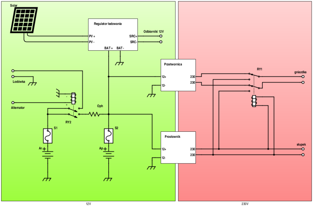

koder - 2015-03-29, 21:16
No więc dobrze, wróćmy do kontekstu pytania:
alieno napisał/a:
Czy jak zakupię Exide EP2100 AGM Dual Purpose 12V 240Ah to będę mógł doładowywać go poprzez system solarów oraz alternator. Chodzi mi o podłączenie równocześnie solara 100w oraz alternatora do regulatora ładowania który bedzie podłączony do akumulatora. Jężeli to możliwe to może wiecie jaki regulator? 2gie pytanie czy do tego wszystkiego jeszcze mógł bym ładować ten sam akumulator z 230v jak bym zatrzymał sie na kamperparku.
Żeby zapewnić te funkcje, konieczne są następujące komponenty:
1) Regulator ładowania (MPPT lub PVM, o mocy dobranej do rodzaju paneli) - do ładowania akumulatorów z panela słonecznego. Koszt od 100 do 800zł.
2) Prostownik - do ładowania przy dostępności 230V. Moc należy dobrać do pojemności akumulatora. Cena ~130zł/10A.
3) Separator akumulatorów, czyli przekaźnik - do ładowania akumulatora z alternatora. ~30zł za 12V/100A,
3a) plus ew. 30zł za opornicę ograniczającą prąd, do zapewnienia komfortowych warunków ładowania AGM.
4) Przetwornica 12V/230V nie była zakładana w pytaniu, ale często jest pożądana - urządzenie udostępniające prąd 230V gdy nie jesteśmy nigdzie podpięci. Ceny od 100 do 800zł w zależności od jakości i mocy.
5) Automatyka przełączania 230V, gdy dostępne jest napięcie z sieci - czyli następny przekaźnik, ~10zł.
Energoblok, o którym Banan wspomina to zintegrowane 2+3 (w/g instrukcji producenta, choć nie jestem przekonany, czy akurat w tej aukcji zawiera 3), z kilkoma dodatkowymi czujnikami. Fajne, ale ja bym tyle nie dał za sprzęt, który można za 300zł skompletować. Ja przygotowując taką instalację zastanawiałbym się raczej nad Volt sinusPRO-1000S, który za cenę 700zł zawiera 1+2+4+5, i do tego dołożyć własny separator akumulatorów (przekaźnik z opornicą) za te ~60zł.
Ja w smoczycy mam AGM ładowany z alternatora i z solara i instalacja kosztowała ~150zł - ale dużo mniejszy, bez przetwornicy i bez szczególnej automatyki. Opcji do wykorzystania jest bardzo dużo.
Alieno - rozwiń, czy czujesz się na siłach zrobić samemu instalację (na forum są co najmniej 2 szczegółowe opisy), czy tez może oczekujesz gotowca? Jeśli ustalisz jakiś budżet, to też łatwiej będzie rzucać sugestie - co innego można zrobić za 5000zł, co innego za 500 - ale w obu budżetach można znaleźć instalację, która odpowiada na pytanie, którym zacząłeś wątek.

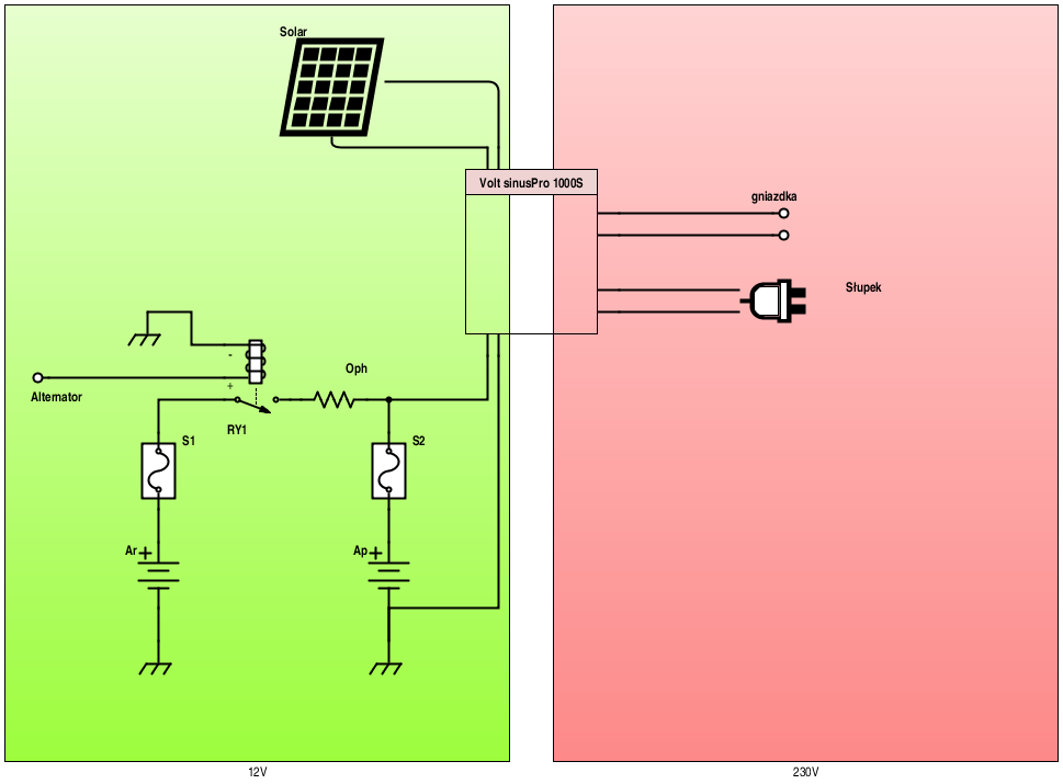

alieno - 2015-03-30, 09:25
Witam ponownie
Właśnie wróciłem z nocki, 6 rano odpalam laptopa z nadzieją że może ktoś znalazł czas na wystukanie mi parę przydatnych informacji, a tu 18 postów.
Dzięki wielkie.
Postaram się może jeszcze raz dokładniej opisać o co mi chodzi.
Gdy przeszukiwałem neta w poszukiwaniu odpowiedzi jakie aku kupić, wszędzie piszą że musi być żelowy, bardziej trwały, nie wydziela oparów itd. Gdy już wybrałem aku okazuję się że te żelowe są bardziej wrażliwe na skoki napięcia przy ładowaniu. Nastepnie wyczytałem że przy ładowaniu z solarów lub z 230v przez odpowiednią przetwornicę to nie problem to nigdzie nie mogłem znaleźć info o tym jak ładować przez alternator. Wiec, rozpocząłem poszukiwania i na jednym forum ktoś napisał żeby ładować używając regulatora z solarów, stąd pomysł podłączenia alternatora razem z solarem do tego regulatora i niby bardziej zaawansowane regulatory ładowania udostępniają dodatkowe kanały do sterowania odbiornikami dzięki czemu zyskujemy również kontrolę nad poborem energii z akumulatora. Regulator odetnie odbiornik gdy akumulator będzie bliski rozładowaniu.
Rys na dole
Coś takiego powstało w mojej głowie :-P , Czy to ma prawo bytu czy nie bardzo?
Wiem że 100w solar panel to jest za mało by naładować 240ah wiec stąd pomysł z alternatorem, raczej nie przewidywałbym postojów w jednym miejscu dłużej niż 2 doby, więc alternator miał wspomagać solara. Przy planowaniu chcę zostawić sobie możliwość rozbudowy całej elektryki np. o dodatkowy panel, potrzebuję też pomyśleć o klimie postojowej w przyszłości gdyż bede podróżował z psem który czasami bedzie musiał zostać w vanie. Na pewno nie będę wstawiał kabiny prysznicowej, za mało miejsca. Jedynie mały zlew i palnik gazowy, jeszcze nie wiem co z ogrzewaniem postojowym.
Zaczynam od elektryki gdyż jeszcze go nie ociepliłem wiec jest czas na okablowanie. sorry za ten słowotok ale po noce główka trochę ciężej pracuje.
p.s zaraz jak wstanę przejrzę dokładnie jak to wyglądało u kodiego.
dzięki jeszcze raz wszystkim

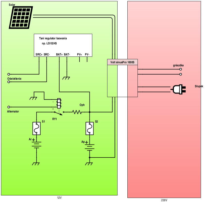

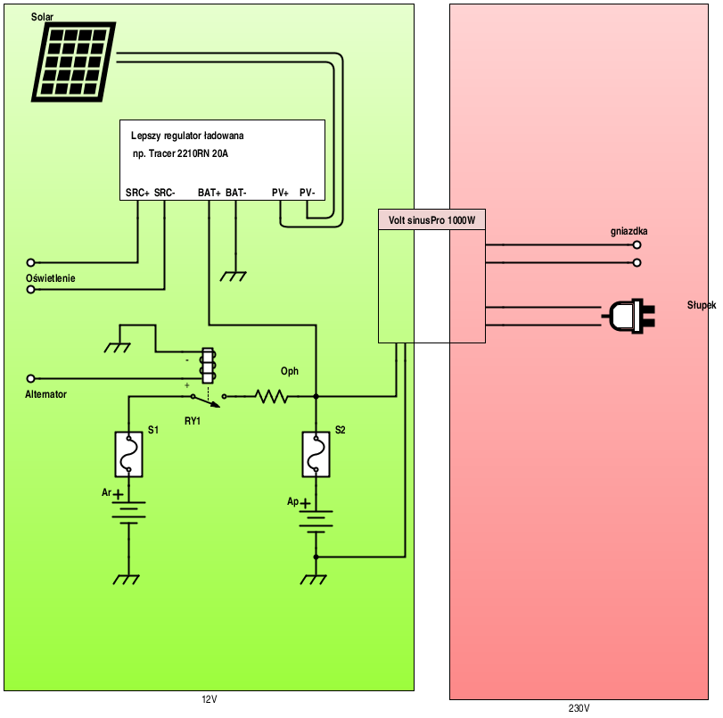

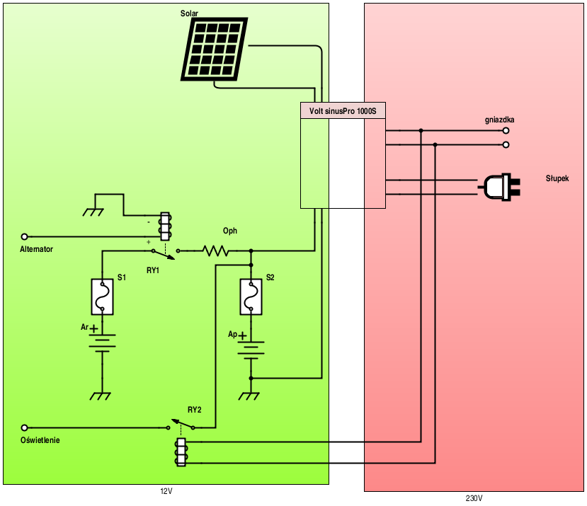

koder - 2015-03-30, 09:48
alieno napisał/a:
Mam wrażenie, że ja :-)
U Kodiego znajdziesz też taką propozycję, tutaj wątek mój, gdzie do ładowania przez alternator wykorzystałem regulator ładowania: Regulator ładowania jako ekonomiczny "energoblok".
Odnośnie załączonego przez Ciebie rysunku:
1) Tylko bardzo mała przetwornica pójdzie przez regulator, one zwykle biorą o wiele więcej prądu. Mają za to zwykle zabezpieczenia (trzeba sprawdzić) więc można podpiąć bezpośrednio pod akumulator.
2) Jednym dodatkowym przekaźnikiem zrobisz połączenie zewnętrznego 230V zamiast przetwornicy.
3) Wspomniany przeze mnie Volt sinusPro 1000S załatwia w tym układzie regulator+przetwornica+ładowarka+przełączanie 230V. Jeśli przetwornica 750/1000W jest dla Ciebie wystarczająca, to szedłbym w tą stronę.
4) Między separator a regulator przyda się opornica, żeby przypadkiem regulatora nie przegrzać.
Oprócz tego - koledzy z powodzeniem stosują akumulatory rozruchowe odpowiedniej pojemności w zabudowie. Pomyśl nad większym (lub dwoma) solarem do 240AH akumulatora, zakres 200-250W wydaje się dobrym pomysłem.

alieno - 2015-04-01, 17:50
Przerobiłem ten schemat na swoje potrzeby.
Czy to jest prawidłowe podłączenie, nie spale kampera jak tak podłącze????
koder - 2015-04-01, 19:06
Nie, jeszcze prościej. Schemat powinien wyglądać jakoś tak:
Gdzie:
Alternator - sterowanie z alternatora
Oph - (opcjonalna) opornica halogenowa (ogranicza prąd ładowania z alternatora)
S1, S2 - bezpieczniki, żeby w razie czego nie spaliło Ci się auto
Ar - akumulator rozruchowy
Ap - akumulator pokładowy
RY1 - przekaźnik 12V/100A
:kawka:
Narysowałem ten schemat, patrzę tak na niego - i brakuje mi podłączenia z 12V z zabezpieczeniem. Postaram się doczytać, czy z Volta jest takie wyjście (zwykle regulatory go mają), ale jeśli nie, to będzie potrzebne dodatkowe urządzenie, za ~100zł, które się po prostu podłącza pod akumulator pokładowy.

koder - 2015-04-02, 00:35
:ok
Tutaj tymczasem masz schemat pełnego układu, z zasilaniem lodówki, automatycznym przełączaniem 230 z przetwornicy/słupka, automatycznym ładowaniem:
Jak widać ten Volt sporo problemów w sobie rozwiązuje, ale zmontowanie tego osobno też nie jest szczególnie skomplikowane. W temacie Kodiego masz masę praktycznych wskazówek - jak to wszystko do kupy składać, ten tutaj schemat traktuj jako bardziej ideowy, starałem się raczej, żeby po prostu było widać jak to działa.
W typowej kamperowej lodówce masz zasilanie możliwe z 12V, 230V oraz gazu. Zatrzymując się poza campingiem korzystasz zwykle z zasilania gazowego. Możliwymi alternatywami są:
  • Wspomniana lodówka zasilana 12/230/gaz.
  • Lodówka kompresorowa 12V, która ma pobór prądu rzędu 1A (producenci podają od 0.5A - 2A). Dobre, drogie (~2000zł to tanio)
  • Odpowiednio mocna przetwornica i lodówka kompresorowa 230V. "Odpowiednio mocna" to niestety rząd 1500/3000W, bo startujący kompresor pobiera ogromne ilości prądu przez kilka sekund. Rozwiązanie tańsze, ale mniej oszczędne - duży inwerter zużywa dodatkowo ~2A prądu (średnio ok. 7A z lodówką).
  • Lodówka na wkłady, która w ogóle prądu nie potrzebuje, ale trzyma max. 4-5 dni (dobrze zaizolowana) lub 1-2 dni (typowa marketowa)
Wszystkie trzy opcje są wykorzystywane przez kolegów na forum, jak poszukasz to znajdziesz informacje z pierwszej ręki, jak się to sprawuje.

koder - 2015-04-04, 08:29
Okay, na początek istotna informacja w sprawie działania lodówki kompresorowej 230v z bliźniaczego inwertera:
Prąd rozruchowy 4.5A@230V (czyli 1035W). Przy obciążeniu dodatkowym 300W lodówka też działa, tylko pika. Lodówka z agregatem mocy 65W. Pewna wada którą widzę od razu - prąd jałowy 1.1A. Nie bardzo duży, no ale jednak 26Ah na dobę zje. Oczywiście z solarem 100-200W to się bez problemu skompensuje. Przy ewentualnym zamawianiu tego modelu zwróć pilną uwagę na literki modelu, bo różnią się znacząco.
Zabezpieczenie odbiorników 12V można zrealizować na przykład tak:
Przekaźnik RY2 z uzwojeniem 230V, stykami ok. 10A (~30zł) będzie załączony tylko wtedy, gdy będzie zasilanie 230V - czyli albo jesteśmy podpięci do "słupka" i ten prąd idzie z niego, albo jest wystarczająco wysokie napięcie, żeby przetwornica działała. Mimo prostoty, to rozwiązanie ma taką wadę, że wyłączając przetwornicę wyłączasz jednocześnie 12V.
Można kupić dedykowane urządzenia zabezpieczające przed rozładowaniem (można kupić za ~60zł), można też skorzystać z praktycznie dowolnego regulatora ładowania - większość ma taką funkcjonalność wbudowaną (np. LS1024S, z którego ja korzystam - fajnym dodatkiem jest estetyczny wygląd umożliwiający zamocowanie na panelu i dodatkowy wskaźnik naładowania, koszt ~75zł).
Można w końcu kupić Volt sinusPro 1000-W, który nie ma kontrolera MPPT, i dokupić osobny kontroler (np. wspomnianego tracera).
Ja osobiście skłaniałbym się do VsP 1000-S + LS1024S jako zabezpieczenie 12V/10A + solary >200W.

Napisałeś że : "Ja osobiście skłaniałbym się do VsP 1000-S + LS1024S jako zabezpieczenie 12V/10A + solary >200W. "
No właśnie takie coś chcę. Tylko jest problem chyba z moim czytaniem twoich technicznych rysunków. Nie potrafię, powiedzieć, domyślić się po co idą te kable z przetwornicy do światła? Światło miało być na 12v.
Również nie wiem za bardzo czym są te uzwojenia, nie pamiętam nic takiego z lektury kodiego.
Nie pytałem wcześniej bo nie chciałem jeszcze czymś takim zawracać Ci głowy, ale może dlatego nie rozumiem tego rys.
Wciąż też nie wiem w którym miejscu podłączyć ten regulator? Ten mój pomysł żeby przełączać manualnie sposób ładowania usłyszałem na jakimś filmiku na youtubie, wydawało mi się spoko.
Chciałbym po prostu żeby to była łatwa instalacja zrozumiała dla takiego laika jak ja.

Do wykorzystania dodatkowego regulatora masz takie opcje:
Albo tańszy regulator tylko w roli zabezpieczenia, albo lepszy regulator MPPT w roli zabezpieczenia i ładowania, za to można zastosować tańszą wersję przetwornicy Volta lub inną przetwornicę trybu UPS.

Świstak napisał/a:
Solary podłączyć najprościej - zostały już podłączone. Teoretycznie wystarczyłoby rownolegle do nich (czyli + do + a - do -) podłaczyć prostownik i po bólu. Teoretycznie ... nie. Prąd ma to do siebie że płynie jak woda - od wyższego potencjału do niższego. Nigdy pod górę. Jeżeli panele słoneczne są oświetlone, na ich wyjściu pojawia się potencjał kilkunastu wolt i z prostownika prąd do nich i przez nie nie popłynie. Jeśli jednak nie są oświetlone - na ich wyjściu pojawia się potencjał bliski zeru, a wtedy już może popłynąc prąd z prostownika. A tego nie chcemy. Trzeba więc zamontować jakiś przełącznik, zapadkę i najlepiej automatyczna. Opcje są dwie - przełacznik sterowany czyli przekaźnik, albo zapadka przepuszczająca prąd tylko w jedną stronę czyli diodę. Pierwsze rozwiązanie jest drogie i duże, drugie też ma wady - podobnie jak zawór jednokierunkowy na rurę kanalizacyjną wprowadza przewężenie czyli ograniczenie w przepływie wody (prądu elektrycznego) oraz generuje pewien spadek ciśnienia (napięcia). Ma też minimalne ciśnienie zadziałania które przełamie opór sprężyny (spolaryzuje złącz PN) i taki spadek ciśnienia będzie utrzymywać a w efekcie część energii zamieni w straty w postaci zawirowań i szumu (ciepła i szumu). Są sytuacje gdy możemy sobie na takie straty pozwolić - w przypadku paneli generujących potencjał rzędu 18 V mamy zapas, bo akumulator będzie ładowany przy napięciu max 14,4V. Mamy więc prawie 4V do roztrwonienia. Część zgubi regulator, bo takie jest jego podstawowe zadanie, ale jeśli włączymy w szereg diodę która na której zgubi się jeszcze 0,6V - nic się nie powinno stać. Wciąż mamy zapas. Tak więc montujemy diodę o ile producent paneli nie zrobił tego w fabryce... Warto doczytać czy ich tam już nie ma...
Jesteśmy już spokojni że z prostownika prąd nie popłynie przez panele. Czy więc z paneli nie popłynie przez prostownik?? Nie, ponieważ prostownik ma na wyjściu mostek prostowniczy zbudowany z czterech diod połączonych tak sprytnie, że niezależnie od tego w jakim kierunku prąd płynie na jego wejściu - na wyjściu zawsze płynie tylko w jednym kierunku. W kierunku od prostownika nigdy do prostownika. Oczywiście piszę to dość hydraulicznie, ale nie wiem jak to inaczej wytłumaczyć w kilku słowach.... Mam nadzieję że prostota analogii zrekompensuje braki formalne jak choćby jednorurowość hydrauliki w odniesieniu do dwuprzewodowości elektryki. Jedno i drugie jest względne.... :haha:
W sumie automat gotowy. Akumulatory będą ładowane z tego co w danej chwili dostępne. Jest jednak pewien haczyk... Pisałem już że regulator działa na zasadzie zaworu przyręcającego się w mairę potrzeb. Zawór taki ma to do siebie że potrafi tylko obniżać, nigdy podbijać. Tak więc dobrze byłoby upewnić się że napięcie na wyjściu prostownika jest wyższe niż suma maksymalnego napięcia akumulatora (14,4) i strat na regulatorze. To ostatnie jest wielką niewiadomą i zależy od wewnętrznej konstrukcji regulatora. Aby mieć pewność że wszystko będzie poprawnie działać powinniśmy z prostownika podać tyle co panele czyli około 18-20V, ale jak na złość nie możemy ustawić takiej wartości... Spróbujmy więc przełączyć prostownik na 12V w opcji syzbkie ładowanie - powinno wystarczyć. W szczycie prostownik powinien dać nam ponad 15V. ale czy da? Zależy od konkretnego egzemplarza prostownika i od napięcia w sieci 230V, a to przy solidnym obciążeniu i dużej ilości rozgałęźników i przedłużaczy może być sporo niższe... 200V nie jest niczym niezwykłym w takiej pajęczynie. Już nam brakuje 15%, a to dużo. Jeśli więc prostownik nie da rady - przełączymy go na 24V ale w opcji wolne ładowanie. Da nam wtedy 26-28 volt. To już z pewnością wystarczy, ale oznaczać będzie że regulator będzie musiał zgubić 28-14,4 = 13,6 volta... Zgubi, tylko znów od wewnętrznej konstrukcji zależy jak to zrobi - czy przez bardzo szybkie włączanie i wyłaczanie (bardzo wskazana opcja) czy też przez regulację na zasadzie potencjometra który nadwyżkę energii zamienia w ciepło (niekorzystna opcja). Ta druga opcja jest rozrzutna i niebezpieczna, bo może nam zwyczajnie usmażyć regulator...
Zostało jeszcze jedno źródło, czyli alternator....
Komplikuje to trochę nasz układ logiczny, bo producent podwozia zmajstrował już układ spinający alternator z akumulatorem rozruchowym. Dobrze dla akumulatora, źle dla nas... Moglibyśmy znaleźć sygnał informujący że alternator działa i podłączać się do źródełka z naszym akumulatorem nadwoziowym, ale tam już jest podpięty akumulator rozruchowy. Każdy z nas odpalał zimą auto metodą "na kable" i widział co się dzije gdy podpinamy mocno rozładowany akumulator (nadwoziowy) do innego, naładowanego i jeszcze w przy pracującym silniku (rozruchowy). Iskrzy, a kable robią się ciepłe... To że iskrzy to już źle, bo iskrzyć będzie na stykach naszego urzadzenia przełączającego skracając jego żywotność, ale to że kable robią się ciepłe to tragedia, bo oznacza że do słabszego akumulatora płynie potężny prąd ładowania wielokrotnie przekraczający normy przewidziane przez producenta. To okrutnie skraca żywotność akumulatora. Czasem jednak tak się robi, szczególnie w starszych kamperkach rozwiązania takie były popularne... Przez kilka lat działa to jako tako, ale gdy wszystko się trochę zestarzeje, podrdzeiweje, poprzegrzewa i wykrzywi - zaczynają się problemy... My chcielibyśmy ich uniknąć, zwłaszcza że mamy coś czego starsze kamperki nie miały - regulator solarów..... Zróbmy więc taki bajer który podłacza nam alternator do wejścia regulatora gdy silnik (i alternator) pracuje. Wtedy akumulator nadwoziowy będzie się pomalutku ładował z alternatora. Słowo - klucz w tym przypadku to pomalutku, czyli bezpiecznie. Jutro pomierzymy jeszcze czy będzie to możliwe w tym konkretnym egzemplarzu sterownika (czy sterowanie jest w plusie czy w masie) czy też będziemy knuć dalej z jakimiś opornicami. Jestem jednak dobrej myśli.
Obiecywałem też że oprócz tego będzie się włączała lodówka i coś tam jeszcze i na dodatek wspomniana lodówka będzie brać prąd z alternatora, nie zaś z biednego akumulatora nadwoziowego który pomalutku się teraz ładuje! Da się to wszystko na raz zrobić najlepiej jednym elementem??? Da się.... Jak? Służę uprzejmie: przekaźnikiem R15 z cewką na 12V. Przekaźnik ten mamy już zamontowny w rozdzielni 12V.
Jedną z końcówek cewki, powiedzmy 14 podłączamy niebieskim przewodem do listwy masowej, zaś drugą - 13 - czarnym długim przewodem do alternatora. Tam bowiem pojawia się sygnał o jego działaniu. Dość ciężko czasem znaleźć miejsce do podłączenia, ale jest to wykonalne. Do alternatora dochodzą bowiem tylko dwa przewody - prądowy grubości palca prowadzący do rozrusznika lub bezpośrednio do akumulatora rozruchowego oraz sterujący zakończony wsuwką lub oczkiem. Właśnie ten przewód nas interesuje. Dopinamy się do niego zgodnie ze sztuką i posiadanym sprzętem, miejsce łaczenia bardzo dokładnie izolujemy i zdalne sterowanie gotowe. Teraz po odpaleniu silnika przekaźnik powinien kłapnąć i złapać, a po zgaszeniu silnika powinien odpuścić.

alieno napisał/a:
Tylko wciąż nie rozumiem jak połączyć te kable idące z volta i z przekaźnika oraz regulatora do Ap. (chodzi mi o te "skrzyżowanie" kabli) Nie wiem jak to wytłumaczyć, chodzi mi o to że np Podczas ładowania Ap z volta jak to jest że ta wiązka prądu nie pójdzie bezpośrednio do regulatora.
Pójdzie i tak właśnie ma być. Dzięki temu przy podpięciu do słupka 230V w oświetleniu 12V masz zasilanie właśnie z tego słupka (przez prostownik w Volcie). Jak zdecydujesz się na konkretne rozwiązanie, to spróbuję zaproponować połączenia, bo tu też jest sporo detali, których schemat nie zawiera (skrzynki montażowe, przekroje przewodów, złączki itp).
