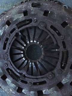

+,-, 2 lata temu naprawiałem rozrusznik.Pamiętam że w trakcie jego demontażu,ze środka komory sprzęgła,wypadły 2 małe blaszki.Od tego czasu,kamperek zrobił kilkanaście tyś km i
wszystko było ok.
Nie dawało mi to jednak spokoju i korzystając z okresu zimowego,zdemontowałem skrzynię biegów.
Okazało się,że owe blaszki to brakujące elementy docisku.
Moje pytanie,za co odpowiada ten donitowany element,on pracuje? Co mogło być przyczyną zerwania.

To jest docisk typu SAC. Jak będziesz montował nowy, to sprawdź czy jest do końca zresetowany. Fabrycznie nowe trafiają się nie cofnięte do końca i po takim montażu szybko ulegają uszkodzeniu.
Urwany element stabilizuje prace łożyska. Docisk do śmietnika. Standardowe uszkodzenie. Do sprawdzenia koło zamachowe po tej usterce. Niewyważony docisk mógł je uszkodzić.
