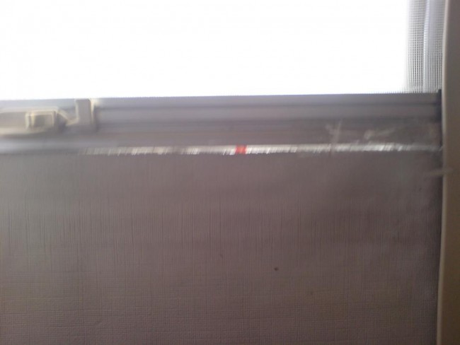

:spoko Witam mam pytanie do znajacych sie -czy da sie naprawic rolete.Gdy kupowalem kampera roleta byla rozerwana,teraz to rozerwanie sie powiekszylo :( .Prosze o rade i pozdrawiam :spoko

przerabiałem temat 2 tyg wstecz ale na szybko. wcześniej konsultowałem w servisie ale koszty nieadekwatne.
u mnie naderwanie lewy dolny róg przy wejściu w listwę plastykową - szara taśma nakleiłem z obu stron. estetykę zawsze można poprawić wg gustu

Da sie naprawić trzeba rozkręcić okno które składa sie z dwuch ram zewnetrzna jest zamocowana na stałe usczelniaczem natomiast wewnetrzna po odkręceniu łatwo sie demontuje jak rozkręcisz to będziesz widziałco i jak obetnij uszkodzona roletę równo potem musisz ją przeszyć na maszynie gdzie żeby wsunąć materiał w rowek i zabezpieczyć go plastikową żyłka żeby sie nie wysuwała jakrozkręcisz to bedziesz wszystko widział .Mnie nie udało sie odzyskać blokującej żyłki zabezpieczającej przez wysuwaniem się rolety z listwy prowazącej.Zastąpiłem ją żyłką do koszenia z kosy spalinowej
Przy rozkładaniy rolety policz ile zwoji jest na sprężynie zwijającej roletę Jak ją skrócisz o rozerwaną część musisz skorygować naciąg sprężyny po tym zabiegu. przy ponownym skręcaniu rolety trzeba okręcać z czuciem bo jak za mocno dokręcisz to może blokować lub utrudniać zwijanie.
Srubki do rozkręcenia rolety zamaskowane są zatyczkami. Jak już rozkręcisz roletę prawdopodobnie będziesz miał ponaciąganą również moskitierę pasowało by to wymienić najlepiej kubić można w firmach robiących moskitiery okienne :lol: :spoko
