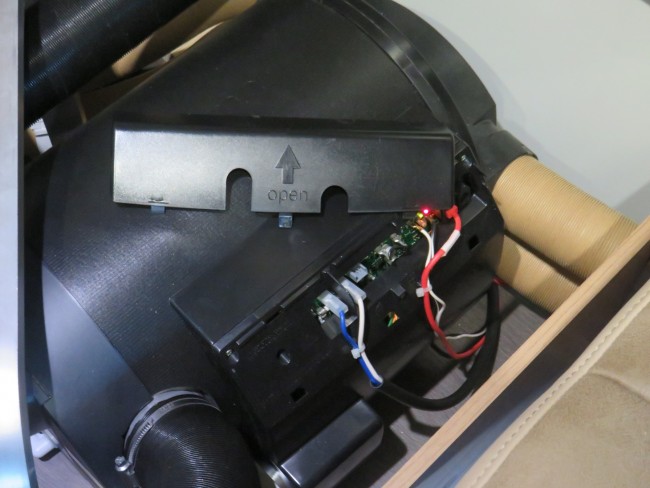

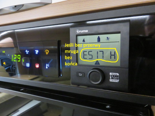

No więc dopełniam obietnicy. Zgodnie z tym co
kaimar napisał/a:
po nieudanych próbach zapłonu ma się zablokować.
tak się stało.
Problem tylko w tym że się nie odblokowało nawet po godzinie, mimo że gaz był włączony, napięcie zasilania podobne jak na foto, czynności kilka godzin wcześniej zakończone.
Jak pisałem tego dnia grzebałem w elektryce i e-zawór na zbiorniku raz był otwarty, raz zamknięty, pykało, otwierało, zamykało - bo grzebałem. Ogrzewanie było włączone, zbiornik gazu pełny ale sądzę że w powodu wahań i częstotliwości braku gazu centralka zwariowała.
Z pulpitu nie dało się błędu skasować, więc zacząłem szperać, gdzieś w Finlandii ktoś miał podobnie i...
Dostałem się do Trumy, odpiąłem dekiel.
Świeciła się zielona kontrolka, a czerwona mrugała sygnalizując błąd, ale jego numer nie pokrywał się ze wskazanym na wyświetlaczu. Jakaś rozbieżność.
A więc jak cokolwiek upierdliwie tkwi i nie daje się wyłączyć/skasować, ratunkiem może być odpięcie dekielka na Trumie, są tam 3 led, zielona, żółta, czerwona, tuż obok zielonej jest przycisk. Resetowałem w różny sposób, ale dopiero za którymś razem trafiłem w prawidłowy reset:
Zielona ma świecić, żółta nie, czerwona miga błyskami.
Przytrzymujemy przycisk tak długo aż zaświeci się żółta, puścić przycisk zanim żółta sama zgaśnie - inaczej reset nie udany i błąd nadal tkwi.
Od tamtej pory żadnych problemów bo nie bawiłem się w prądzie, ale teraz wiem, że nieregularne dostawy gazu, a w moim przypadku ze zbiornika LPG poprzez e-zawór ogłupiają centralę, dlatego wzywa serwis, który robi to co wytłuściłem.
Podczas prawidłowej pracy wszystkie 3 led świecą ciągle = prawidłowo.
