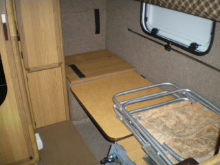

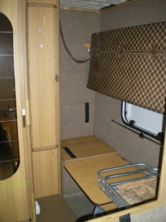

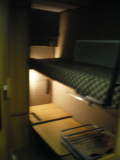

Jak obiecałem uzupełniam dolny wymiar to 40cm przy wysokości sypialni 180cm. Podłoga nie jest obniżana. Spania są wzdłuż samochodu, w schowku mieści się część nadkola, oraz inne graty. Po złożeniu dolnego spania jest dwuosobowy stolik. Górne spanie wisi na zawiasach i można go złożyć jak kuszetkę. Mam zdjęcia spania, jak je zmnijszę to wstawię do postu.

Jak obiecałem wysyłam kilka fotek mojej piętrowej sypialni;
dolne spanie

Górne spanie złożone

Górne i dolne spanie
