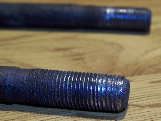

nie mam garazu pochlaniajacego wszelkie zelastwo- podkladki, jako nieuzyteczne-wylecialy, nakretka- w trawie ale slad po niej zostal- znalazlem felerne strzemiono.
moim zdaniem takie cos nie powinno opuscic zakladu: 1: albo takie bylo, to sie mowi: "panie zmien pan to za x pln bo pan srube zgubisz" albo 2: bylo ok i przekrecil pracownik? byly jeszcze trzy rozwalkowane do rozwartosci "podkladki kiedys sprezynujace" ...na jedno wychodzi: kupilem nowe strzemiona i sam zakrecalem, zeby nie miec do nikogo pretensji.
nie jestem czepialski, ani klotliwy (gdybym byl, to wlasnie bym zbieral dowody i nachodzil goscia do skutku)
i tak jak pisalem wczesniej: dajcie znac na forum gdzie jakis zaufany zaklad, ktory warto odwiedzic, bo przyjdzie na to czas a ktory omijac tez napiszcie, po co sie maja ludzie zloscic...
b:)
strz.jpg slad po przekreconej nakretce na strzemieniu mojego resora |
