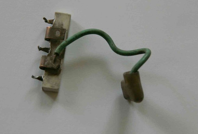

Wysłany: 2010-02-27, 23:23
No więc zagadka żarzącej kontrolki ładowania rozwiązana. Na zdjęciu winowajca - nie regulator, ale element alternatora. Dobry elektryk we Wrocławiu, zobaczył tylko auto i powiedział, że to nie regulator - miał rację, widać stare Ducato miały taką przypadłość :)
Plik ściągnięto 76 raz(y) 86,45 KB
Baki

Wysłany: 2010-02-27, 23:59
bakiM napisał/a:
To jest zespół trzech, 1-amperowych diód wzbudzenia - rodzaj "solid state". Najczęściej powodem jego uszkodzenia jest gruba warstwa kurzu i przegrzanie...
Raz, na dwa - trzy lata, dobrze jest zdjąć dekiel z alternatora i szczotką odkurzacza oczyścić dostępne elementy.

Wysłany: 2010-02-28, 18:18
bakiM
Tę przypadłość mają wszystkie alternatory które ładują akumulatory dużej pojemności. Przy dużym prądzie ładowania przegrzewają się lutowane złącza sześciu diód prostowniczych i cyna podtapia się. Trzy diody wzbudzenia przepalają się również od nadmiaru wilgoci i pyłu od szczotek pierścieni ślizgowych.
