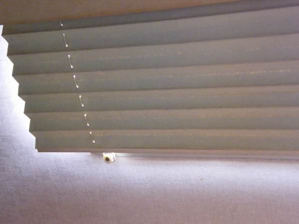

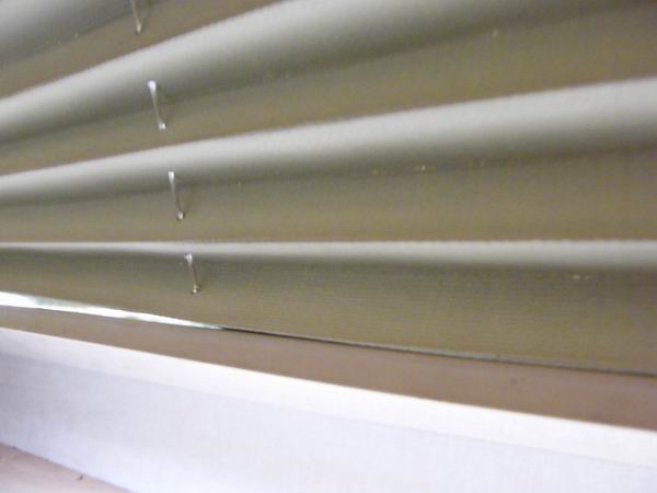

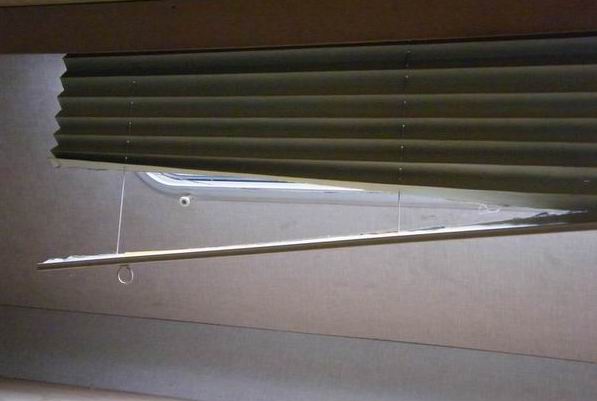

na alkowie, moje dziecie..''niechcacy'' :diabelski_usmiech rozerwalo jedna z rolet...
oderwal sie caly dół...trzymal sie tylko na sznureczkach...
wlasnie ze wzgledu na te sznureczki..nie da sie wyjac oderwanej czesci..i wlozyc ''dobra'' strona..w dolna listwe, tak...jak, jest to mozliwe w roletach ''sprzezynowch''

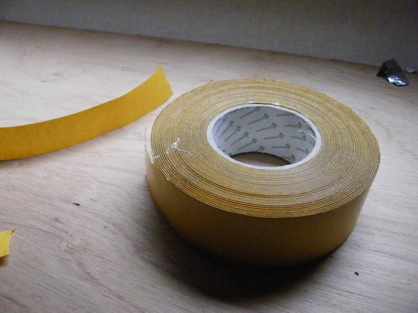

moj pomysl polega na uzyciu tasmu dwustronnie klejacej, najmocniejsza i najciensza jest tasma ''dywanowa'' ...jest praktycznie nie do oderwania..latwo sie sie uklada gdyz jest baaardzo cieniutka..i elastyczna

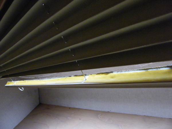

na dolna czesc nakleilem 3 waskie kawalki/oddzielone sznureczkami/, polaczylem z gorna czescia..i...GOTOWE..

a wyglada to tak
Plik ściągnięto 4212 raz(y) 42,82 KB
Plik ściągnięto 4212 raz(y) 34,73 KB
Plik ściągnięto 4212 raz(y) 26,83 KB
Plik ściągnięto 4212 raz(y) 30,74 KB
