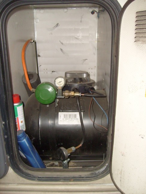

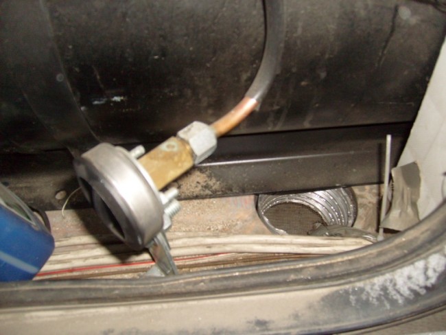

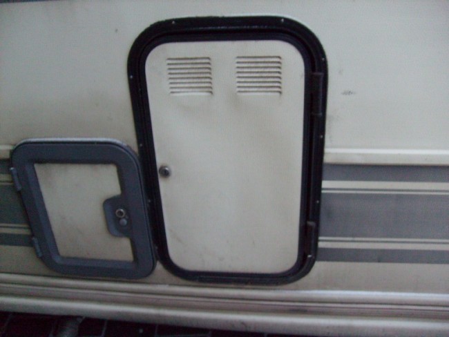

Dzisiaj zrobiłem zdjęcia do innego wątku ale wstawię je też tutaj...

Moja butla ma faktycznie 60l tak przynajmniej na niej pisze .
Rurki nie ma jest usunięta. tak aby instalacja brała frakcje lotne a nie płynne.
Dlatego też zawór jest u góry / więcej wlezie gazu :haha: / a nie z boku jak w samochodach.
Pływak jest ustawiony tak aby zawór odcinał przy ok 50l.
Jest to wartość średnia bo za każdym razem bywa inaczej. Chyba że co stacja to inne ustawienia dystrybutora.
Niestety jak jest w tym konkretnym moim przypadku, nie wiem ,bo butlę zainstalowałem wiosną tego roku.Tankowałem raz do pełna i ostatnio za 20zł :roll:
W tej chwili odpaliłem ogrzewanie, aby wypalić to wszystko co pozostało w butli i będę tankował, to co mają zimowego na stacjach ,w dystrybutorach LPG.
Jednak mając osobówkę na LPG nigdy nie udało mi się ,odpalić jej na samym gazie poniżej -7* czasami nawet -4.
Ale to już inna bajka.
Jak będzie tu w tym konkretnym przypadku, odpowiem po powrocie z wyjazdu który mam zaplanowany na koniec tygodnia.
Będę starał się ,napełnić zbiornik propanem.
Czy mi się to uda ...nie wiem
Ale na pewno napiszę
Ps
Przed manometrem są redukcje do podłączenia w każdej chwili butli od 1-10kg / Jak to się mówi tak w razie niemca :mrgreen: /
