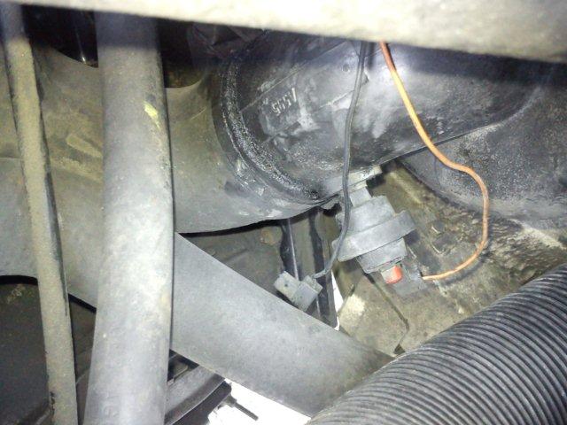

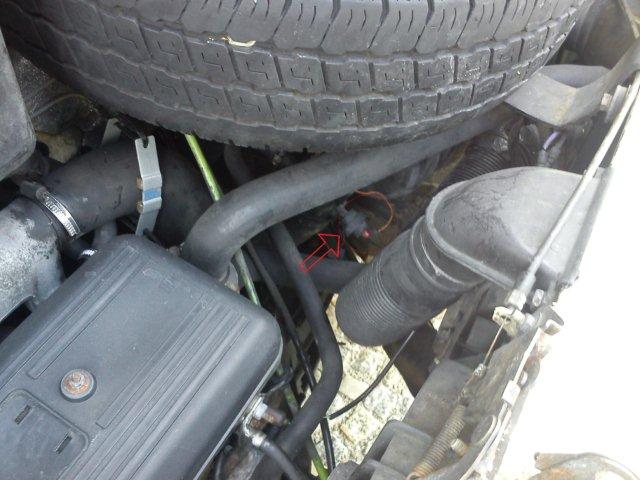

witam.
ksiazki jeszcze nie mam ale dylemat tak :-P
co to jest i do czego sluzy, jeden kabelek jest wyrwany i nie ma do czego nawet przylutowac.
element ten jest na rurze odchodzacej od filtra

To czujnik zapchanego filtra powietrza. Po odłączeniu drugiego kabelka możesz go wykręcić.

Mam to samo.Oberwane kabelki.Nowego raczej nie znajdziesz.Najprościej jest zaślepić otwór. :spoko

Nie ma to wpływu na pracę silnika, jedynie sygnalizuje zapchany filtr powietrza. Filtry i tak sprawdzamy i wymieniamy w razie potrzeby okresowo.

ja też miałem pourywane kabelki ale polutowałem.... jeśli jakiś inżynier wymyślił że ma być to niech będzie .... :spoko
