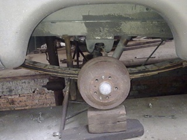

Ja sam sobie zdjagnozowałem co dolega w moim samochodzie i umówiłem się od razu na naprawę - regenerację tylnych resorów.

Witaj, własnie się zabierałem za pisanie posta...
Resory przehabrowane i dołożone po jednym piórze na stronę.
Bardzo pozytywne wrażenia z jazdy, auto przestało sciagać w prawo, poprawiła sie stabilność w jeździe na wprost i w zakrętach, super sie prowadzi. Ogólnie rewelacja.
Tył podniósł się o około 5cm.
Zaplaciłem 600pln.
Polecam każdemu kto ma juz lekko "siadnięty" tył.
W moim wypadku bez sensu było zakładać poduszki pneumatyczne, dobrze radze każdemu najpierw zacząć od resorów... (nosiłem sie z tym zamiarem na początku)
P.S. W warsztacie mechanik opowiadał mi, że jakiś czas temu robili kampera z rampą na motocykl, który miał juz założone poduszki ale nadal strasznie żle auto się prowadziło i dopiero po wzmocnieniu resorów poprawił sie komfort jazdy w tamtym kamperku.
W środku dołozone nowe piąte pióro
Plik ściągnięto 4780 raz(y) 80,94 KB
