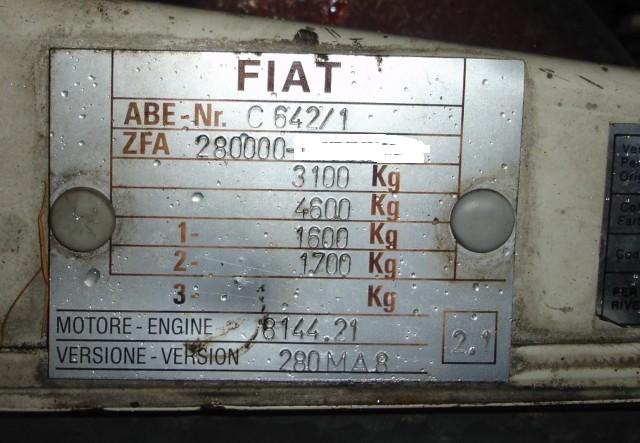

jacek stec napisał/a:
dokładnie taki sam-nie cudujcie z dmc-wszystko jest w porządku,nie ma żadnego wałka ,waży 3100 kg więc 399kg wystarczy na wodę ,toaletę i 2 butelki wina plus whiski w barku
a co jak będzie miał tak na tabliczce jak na fotkach
piszesz że waży 3100 a tu masz tabliczkę z takiego samego modelu gdzie jest 3100 dmc ,a nie ukrywm że sa tez co mają 2800 na tabliczce
Plik ściągnięto 3708 raz(y) 45,35 KB
Plik ściągnięto 3708 raz(y) 46,49 KB

Irek napisał/a:
Koledzy ,coś Wam się myli DMC samochodu dostawczego (zazwyczaj 3500kg) z DMC kampera. Jeżeli kamper zrobiony jest na najmniejszym i najkrótszym Ducato ( Fiat Talento) to nie wymagajcie DMC 3500.On ma DMC 2800 ponieważ zabudowa jest malutka postawiona na najdelikatniejszym podwoziu i różnica między pustym ,a max załadowanym jest 400 kilo. Co innego jak postawimy podwozie z Ducato Maxi,i wrzucimy zabudowę o długości 6 metrów. DMC takiego to 3100 ,a pusty waży 2750 (tyle ma mój) czyli ładowność również podobna. A że DMC to 3100 ,a nie 3500 wynika z prostego faktu wielkości zabudowy(wysokość i szerokość),które znacznie przekraczają standartową zabudowę dostawczaka.Czyli Musi być lżejszy bo przechyły boczne ze względu na wiatr ma dużo większe niż dostawczy.Pomimo DMC 3100 resory z tyłu są wzmocnione o jedno pióro,amortyzatory też są inne itd. :spoko

Witam
Moj kamperek to zabudowa Burstnera na Fiacie Talento 1990r i ramie ALKO
Silnik 1,9 d bez turbiny restrowany na 4 osoby.
Na tabliczce znamionowej miał DMC3100
Niestety po zrobieniu z niego kampera zostało przebite i zmienione DMC na 2500
Waga rzeczywista pojazdu gotowego do jazdy to 2600 / bez osób /
Teraz próbuję

Wysłany: 2011-09-05, 22:37
A nie 2800,sprawdź z innymi podobnymi,bo moze diagnosta strzelił byka i teraz ciągnie sie to dalej. Zapytaj Tadeusza on też ma zabudowę na Talento i nawet z alkową ,ile ma DMC.Podejrzewam błąd diagnosty :gwm :gwm :spoko
