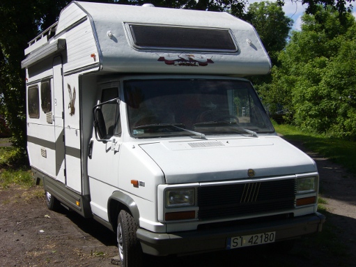

Ja swojego pomalowałem
-kabina farba KARBAMDIWA+rozcienczalnik+utwardzacz=150zł.
-zabudowa łuskowa,śnieżka z połyskiem 3L=60zł
-Naprawdę efekt na 4+,pistolet natryskowy.

I z boczku.

jak przygotowałeś powierzchnie przed malowaniem?

Poprzedni właściciel Niemiec pomalował go pędzlem,nawet nie wałkiem.Więc wszystkie pociągnięcia było widać.Jest to łuska,niewiele da sie zrobić,małe wgniecenia zaszpachlowałem i wyszlifowałem(efekt naprawdę dobry i nie rzuca się w oczy)Resztę lekko zmatowiłem papierem ściernym ale nie do czystej blachy,bo aluminium chyba maluje się inną farbą.I porządnie przed lakierowaniem zmyłem benzyna ekstrakcyjną.Pół roku to może jeszcze nie za długo ale żadnych oznak złego położenia farby nie widzę.Nawet alkowa która przeżyła gradobicie co widac na zdjęciu nie odspoiła farby.Pistolet ustawiłem na mniejszy natrysk lakieru,bo nie jestem lakiernikiem i ręka nie wprawna i ani jednego zacieku,za to wolniej prowadziłem i mogłem kontrolować to co robię a zdjęcie z przed malowania przedstawia wygląd poprzedni.
a kabine tam gdzie były pęcherze zdrapałem,szpachla,szlifowanie.Można kupić szpachle w spreju co bardzo pomaga mieć równą powierzchnię pod lakier.W obu przypadkach dałem utwardzacz.
Plik ściągnięto 5201 raz(y) 94,73 KB
