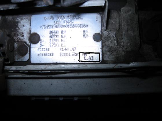

Tak na poważnie
Jeżeli ktoś ma taki sterownik w samochodzie to proszę o vin., pogrzebie w dokumentacji, sam jestem ciekaw.
Magneti już go nie oferuje.
Gosia & Krzysiek
Piwa: 256/625
Wysłany: 2011-12-24, 08:10
eMKa napisał/a:
Proszę oto zdjęcie tabliczki znamionowej
W czarnej ramce wartość czystości spalin
VIN --- ZFA23000005557354
