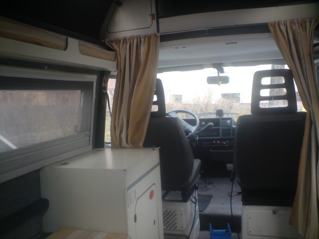

Donat napisał/a:

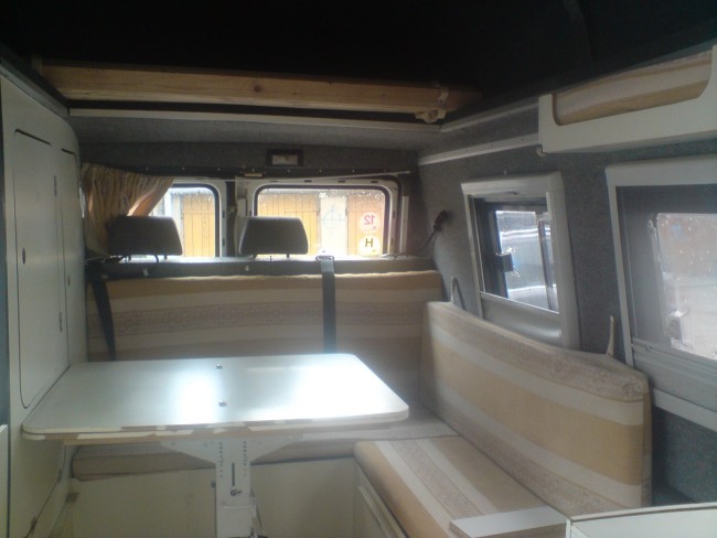

A tak przy okazji czy mógłbyś mi cyknać zdjęcie układu wnętrza jaki jest w Twoim Fiacie?
Zdjęcia poniżej zrobiłem zaraz po zakupie mojego u-boota .Nie wiele z nich pozostało w środku .Od dwóch lat jest w stanie pernamentnej przebudowy .Tzn.: po każdym sezonie rozbebeszam kawałek wnętrza i do następnego sezonu przerabiam ;kończę ; sprawdzam potem korzystam i znów .......... :mrgreen:
Przerobiłem tamtej zimy już całą górę /górne kojo / teraz m.in.: przerabiam cały dół /nowa dolna kanapa pod oknem +stolik / Położenie kuchenki gazowej za kierowcą , umywalka w świetle drzwi praesuwnych a lodówka ......... w siedzisku dolnej kanapy .
Wnętrze mojego u-boota 2010
Plik ściągnięto 128 raz(y) 231,91 KB
Plik ściągnięto 134 raz(y) 200,22 KB

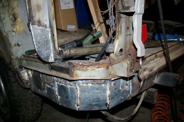

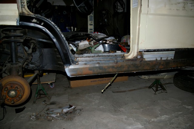

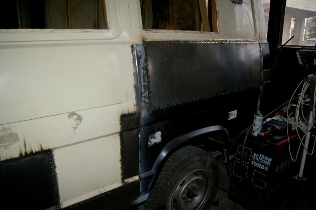

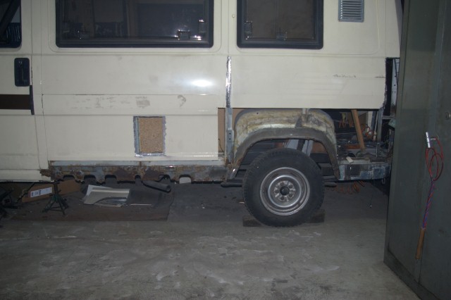

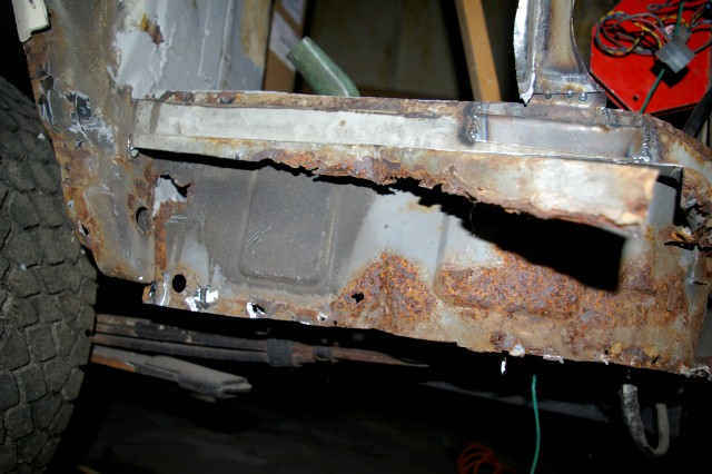

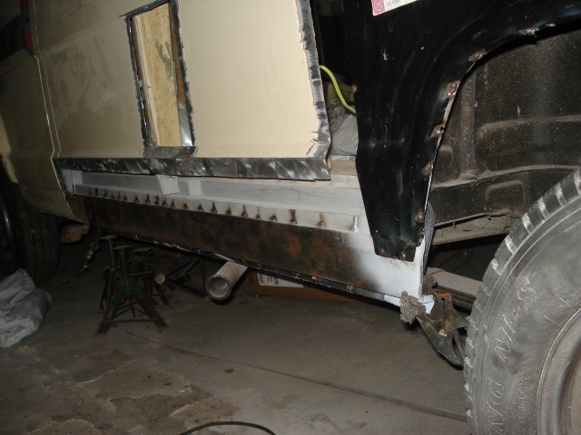

A teraz wracamy do dalszej części demolki:
lewy narożnik
Plik ściągnięto 5811 raz(y) 121,71 KB
Znowu ruda
Plik ściągnięto 5807 raz(y) 132 KB
co nieco połatane
Plik ściągnięto 5807 raz(y) 139,93 KB
bez progu
Plik ściągnięto 5807 raz(y) 105,84 KB
Plik ściągnięto 5807 raz(y) 126,55 KB

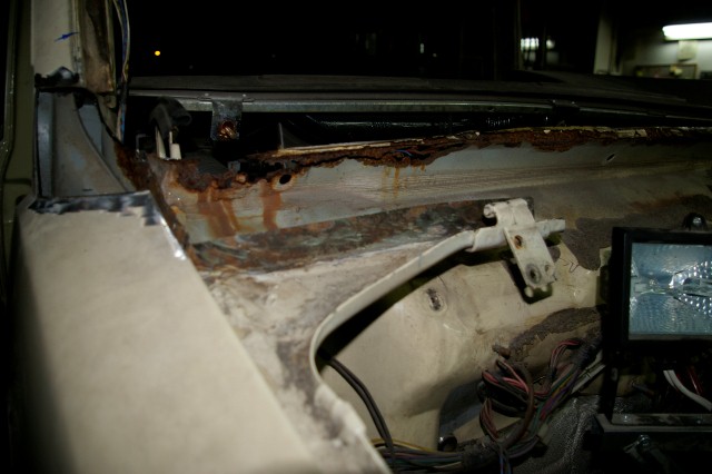

Napisz jak sobie dałeś radę z mocowaniami tylnymi resorów ? Ja pamiętam w żółtej łodzi miałem jedno mocowanie dosłownie trzymające się na szpachli i bitexie ! :gwm
Donat
Dołączył: 21 Mar 2010
Piwa: 71/57
Wysłany: 2012-01-07, 20:59
MILUS napisał/a:
hmmm. jak sobie dałem rade? Ano po prosty zrobiłem nowe :-)

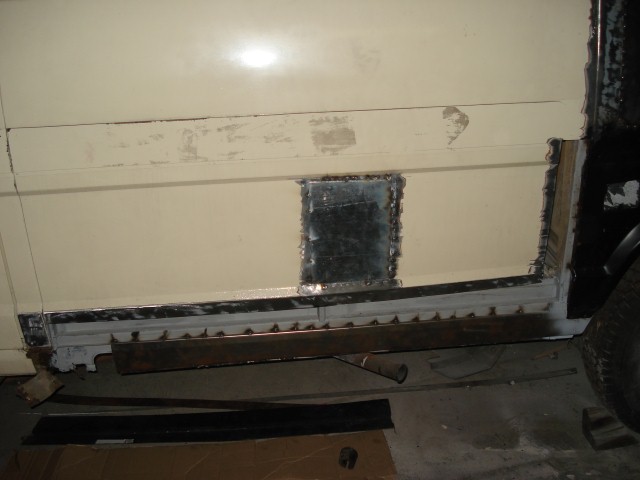

Wysłany: 2012-01-10, 21:56

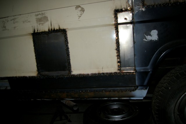

niezła demolka
ale nie polecam spawać blachy ocynkowanej bo to jeszcz lepsze ognisko korozji jak woda wejdzie

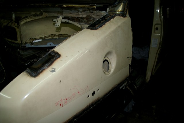

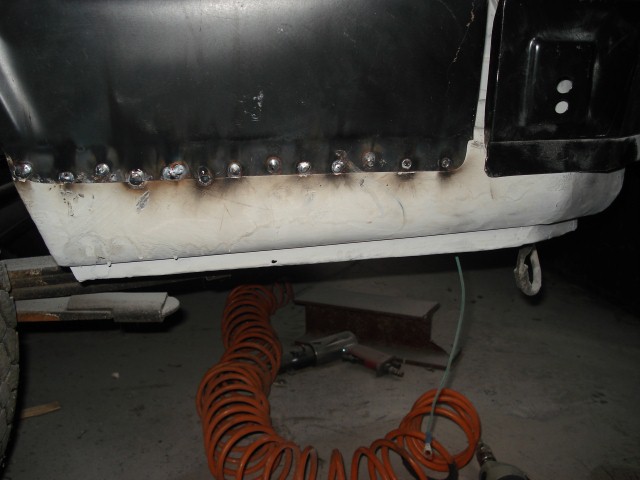

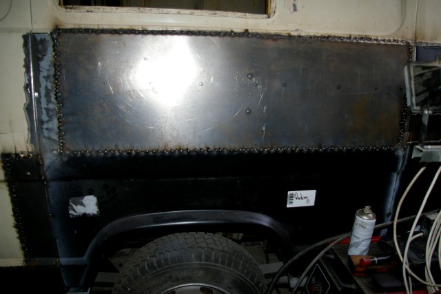

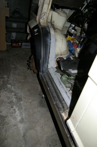

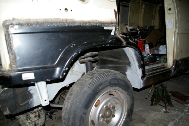

W tym tygodniu niestety dużo nie zwojowałem, jak zwykle było milion spraw dzięki którym kampiórek znowu poszedł w odstawkę, ale żeby nie było, że jestem taki leń to wrzucę kilka fotek co, mimo przeciwności losu, udało mi się zrobić:
Z tego powodu (to jest szpachla) musiałem wyciąć troszkę więcej błotnika niż początkowo miałem zamiar
Plik ściągnięto 5479 raz(y) 80,54 KB
Błotnik
Plik ściągnięto 5479 raz(y) 66,57 KB
błotnik 1
Plik ściągnięto 5479 raz(y) 66,21 KB
tylny próg (narożnik na razie tylko przyłożony - dlatego taka szpara)
Plik ściągnięto 5479 raz(y) 66,06 KB
Próg
Plik ściągnięto 5479 raz(y) 79,61 KB
bok
Plik ściągnięto 5479 raz(y) 57,54 KB

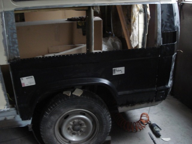

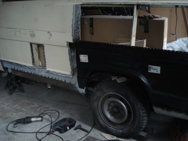

Wysłany: 2012-04-26, 21:09
Dalsza część mojej mordęgi z kampiórkiem :-) >powoli to idzie ale cały czas do przodu
Plik ściągnięto 5175 raz(y) 123,82 KB
Plik ściągnięto 5175 raz(y) 98,9 KB
Plik ściągnięto 5175 raz(y) 99,29 KB
Plik ściągnięto 5175 raz(y) 108,82 KB
Plik ściągnięto 5175 raz(y) 113,01 KB
Plik ściągnięto 5175 raz(y) 130,52 KB
Plik ściągnięto 5175 raz(y) 133,35 KB
Donat - Radom

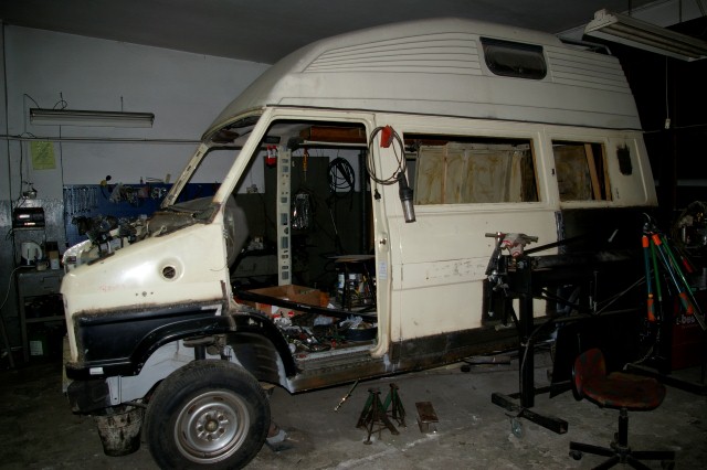

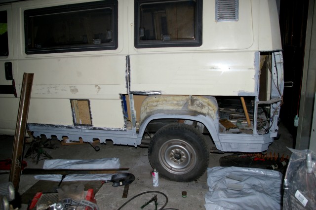

Wysłany: 2012-04-26, 21:18
Blacharka jest praktycznie na ukończeniu. Tzn planuje zakończyć wszelkie prace blacharskie w tą sobotę a następnie w długi weekend zaatakować szpachlą te wszystkie spawy, jak dobrze pójdzie to do końca przyszłego tygodnia chcę mieć już całą J5-tkę przygotowana do malowania.
Plik ściągnięto 5163 raz(y) 96,54 KB
Plik ściągnięto 5163 raz(y) 121,72 KB
Plik ściągnięto 5163 raz(y) 127,45 KB
Plik ściągnięto 5163 raz(y) 113,52 KB
Plik ściągnięto 5163 raz(y) 128,28 KB

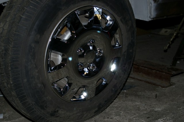

Wysłany: 2012-04-26, 21:20
Autko jakby tu powiedzieć w dość dużym "proszku" ale za to jakie sprezentowałem mu dekle :-)
Plik ściągnięto 5165 raz(y) 118,86 KB
