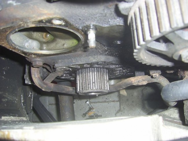

przy demontazu rozrzadu okazalo sie ze silnik jest lekko za olejony , wiec moze warto wymienic uszczelniacze walu i walka rorzadu ?

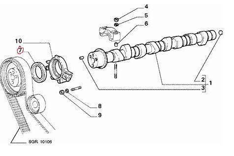

Jak wyjac simmering (fot.1 czesc nr 7 ) z obudowy ? Czy trzeba demontowac pokrywe zaworow czy tez wystarczy po demontazu kola pasowego odkrecic te 4 nakretki nr 9 ?
Pokrywe zaworów wystarczy popuscic na srubach aby wymontowac obudowe simeringu walka rozrzadu ale znajac zycie lepiej ja odkrecic wyczyscic i wymienic uszczelke polrywy na nowa .

cd wymiany uszczelniaczy
Silnik umyc benzynka i wyszorowac pedzlem
Kolko waka rozrzadu po zablokowaniu odkrecamy 3 sruby i duzymi srubokretami podwazamy delikatnie kolo , jednoczesnie uderzajac w jego srodek mlotkiem u mnie zeszlo bez problemu
widzimy simmering walka aby go wydobyc nalezy jeszcze odkrecic 4 nakretki obudowy simmeringu i mamy go w rece . Zamieniamy simmering nakretki skrecamy 16Nm zakladamy kolko zebate walka dokrecamy 60Nm ustawiamy na znak i wkladamy blokade np wierto 5mm.
Simmering walu korbowego
aby wymienic odkrcamy sruby M6 dookola pokrywy simmeringu zdejmujemy dekiel podwazajac ostroznie srubokretem , czyscimy wszytsko benzyka i zakladamy simering walu korbowego wbijajac go ostroznie do pokrywy ,nowa uszczelke dekla nr 98421275 dostepna w INTERCARS za 16 zl . smarujemy delikatnie z dwoch stron silikonem REINZ i skrecamy 15 Nm.

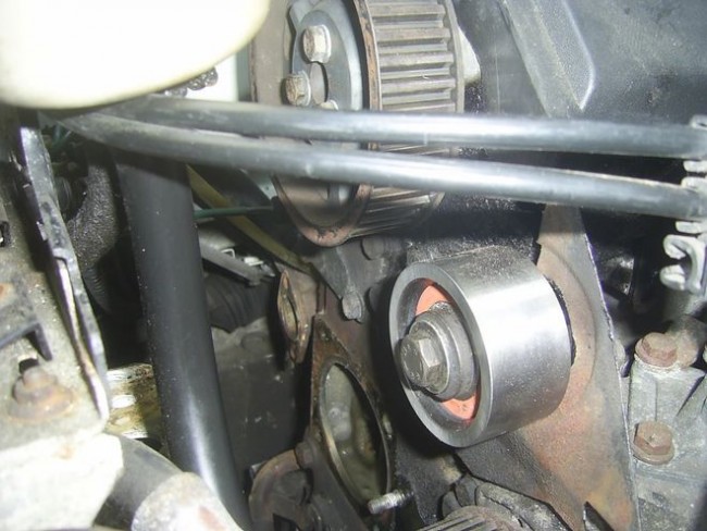

Nastepnie mozemy przystapic do montazu pompy wody . Osadzenie oringa smarujemy delikatnie silikonem Reinz wkladamy oring , zakladamy nowa uszczelke rurki wody marujac cienko z dwoch stron silikonem Reinz , pompe wbijamy gumowym mlotkiem , rurke skrecamy 22,5 nm , 3 sruby pompy do bloku skrecamy 27,5 Nm , 4 nakretka szpilki skrecamy 42,5 Nm ( jesli silnik jest zamontowany na samochodzie nalezy w czasie demontazu pompy szpilke wykrecic kontrujac ja dodatkowa nakretka M8)
Nastepnie mozemy przykrecic nowa podstawe napinacza dolnej rolki paska rozrzadu sruba
dokrecajac momentem 45 Nm .
