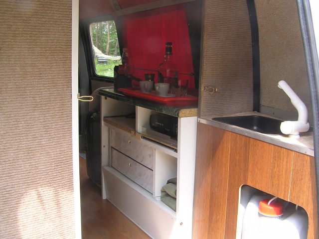

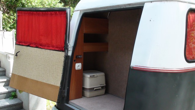

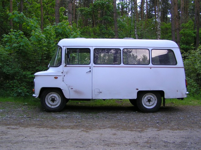

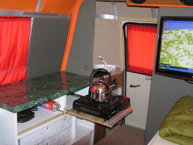

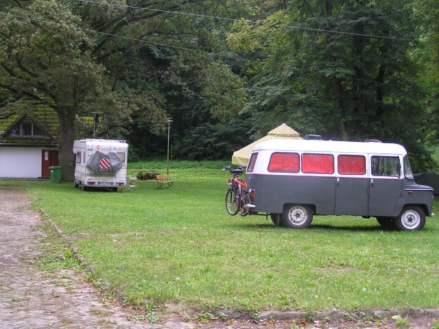

Pozwólcie , że przedstawie swój wynalazek " minikamperopodobny" .
W 2009r. kupiłem samochód NYSA N522 " składak 1995" za 800 zł . Blacharka prosiła się o naprawę , ale rama , silnik , skrzynia i dyfer były w dobrej kondycji . Początkowo Nysa służyła mi jako " przewoźny salon sypialny " jako , że moją pasją jest zasiadywanie z wędka nad jeziorem lub rzeką na conajmniej dwie doby . Nysa dawała mi wygodę spania w pozycji wyprostowanej i 60 cm nad poziomem ziemi . Wiosną 2011r. postanowiłem przerobic Nyske na kampera . I oto kilka zdjęć z budowy i efektu ostatecznego . Czy z Nysy można zrobić kampera - moim zdaniem tak - bo dwoje w poważnym wieku /54 i 60/ ludzi tzn. ja i moja żona własnie wróciliśmy z 10 dniowej wyprawy po południowej Polsce gdzie przejechaliśmy ponad 900 km , byliśmy na 4 kampingach , kilka nocy spędziliśmy na dziko i bez większych problemów udało nam sie pomieścić w Nysie , spać wygodnie i przygotowywać posiłki . Jedyną niedogodnością jest brak prysznica , ale w następnym sezonie juz tego problemu nie będzie .
A tu kilka zdjęć z budowy i ostateczny kształt mojej Nyski :

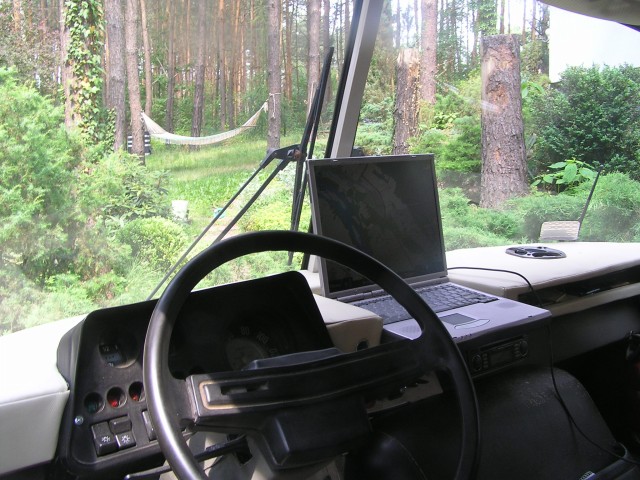

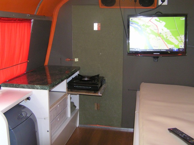

2. Na desce rozdzielczej stoi laptop z zainstalowaną Automapą i do USB podłączona antenka GSM . Laptop ma gniazdo HDMI . Kabel HDMI ma 5 metrów długości . Na ścianie " łazienki" tyelewizorek Samsung FullHD i na nim wszystko , co na laptopie czyli albo Automapa z aktualną pozycją , albo film z odtwarzacza DVD , albo telewizja - bo laptop ma tuner DVBT oraz dostęp do internetu .

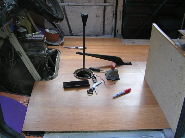

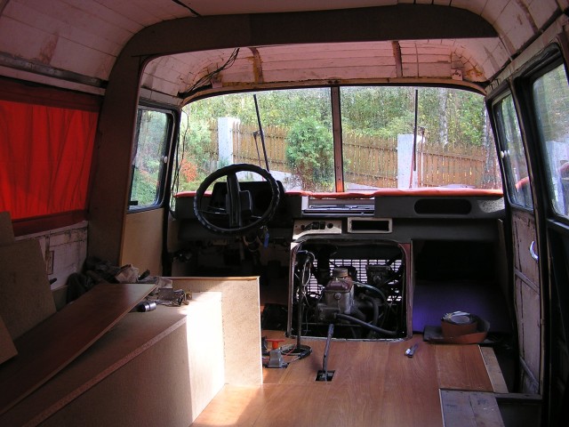

Dołączam jeszcze kilka zdjęć z budowy , bo z nieznanych mi przyczyn nie zmieściły sie poprzednio .
W moim wieku 4 calowy ekran GPS to trochę mało więc zainstalowałem 15 cali .
Pod deskami i na podłodze jest mnóstwo maty wygłuszającej tak , że przy szybkości 75 km/h mam naprawdę cicho w samochodzie .
Dach i boki nadwozia wyłożone 4 cm styropianu - może trochę mniej się grzeje na słońcu .
