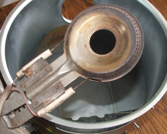

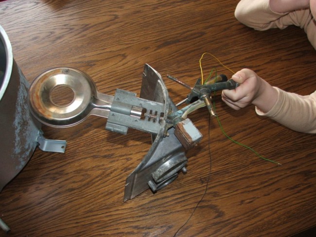

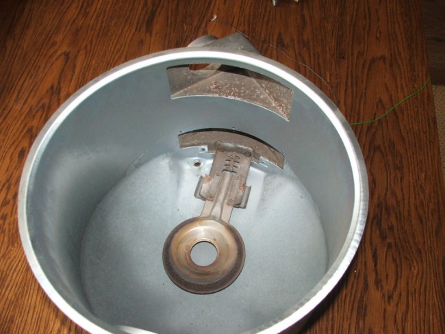

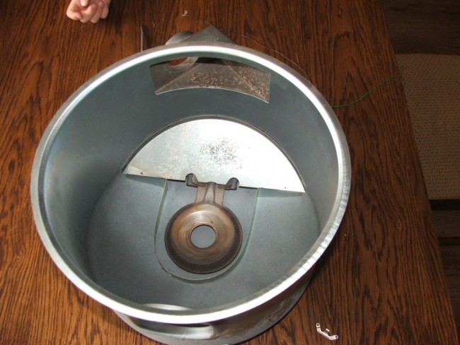

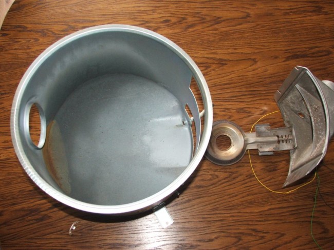

prace z wolna ruszyły;)
w palniku wymieniony został sam elektrozawór gazowy z dyszą...oczywiście przed montażem został sprawdzony - działa;)
Plik ściągnięto 524 raz(y) 147,66 KB
montaż
Plik ściągnięto 482 raz(y) 146,51 KB
montaż
Plik ściągnięto 433 raz(y) 142,28 KB
montaż
Plik ściągnięto 450 raz(y) 144,39 KB
montaż
Plik ściągnięto 441 raz(y) 145,2 KB

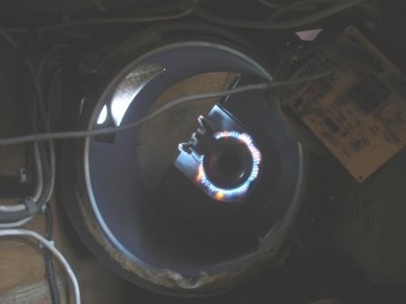

:spoko Chciałbym się pochwalić, że wczoraj po raz pierwszy od nie wiadomo jak długiego czasu, w kranach mojego kamperka popłynęła gorąca woda :bajer
...udało się uruchomić bojler, jeszcze co prawda niedomaga czujnik temperatury, bo okazało się, że mój jest uszkodzony a ten kupiony - używany - jest albo niesprawny albo pochodzi od innego modelu bojlera (bo w rzeczywistości wygląda inaczej) :? - będę zatem szukać dalej :wyszczerzony:
...w między czasie wymianie uległa cała instalacja wody - i mam w tej chwili kolorowo w kamperku - niebieskie przewody = woda zimna , czerwone = woda ciepła . Ogólnie wykorzystałem 10mb węży.
...tuż przed próbą - bez kociołka
Plik ściągnięto 8448 raz(y) 28,1 KB
...w celu regulacji iskry jak i ogólnie poznania co i jak działa zamontowałem bojler bez "kociołka"
Plik ściągnięto 8448 raz(y) 13,62 KB
Ostatnio zmieniony przez matro 2012-08-26, 10:45, w całości zmieniany 1 raz
