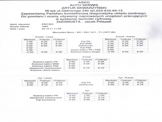

Tak jak obiecalem zamieszczam ustawienie Merca T1 od 1977 do 1996.Wszystkie modele od 207D do 410D
Plik ściągnięto 457 raz(y) 87,03 KB

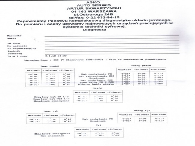

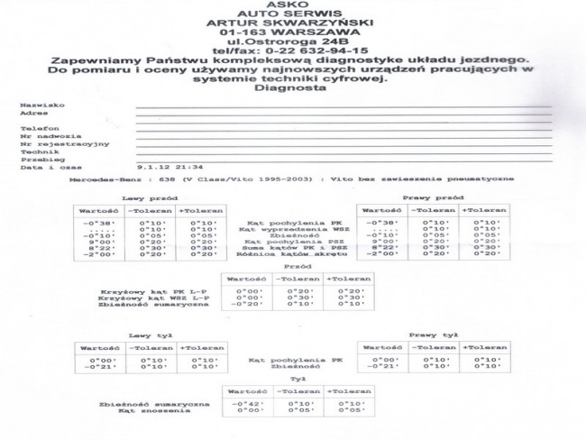

Wysłany: 2012-01-10, 19:07   Mercedes Vito
Tak jak obiecalem dolaczam ustawienie geometrii dla mercedesa Vito
Bez zawieszenia pneumatycznego
Plik ściągnięto 529 raz(y) 97,14 KB
Z zawieszeniem pneumatycznym
Plik ściągnięto 493 raz(y) 96,16 KB

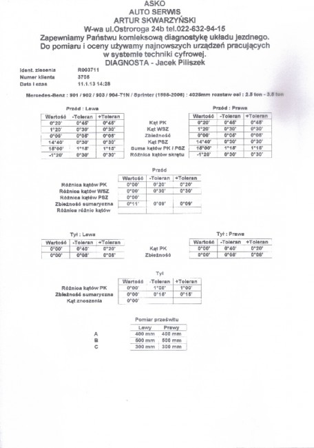

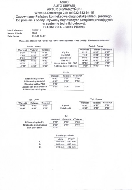

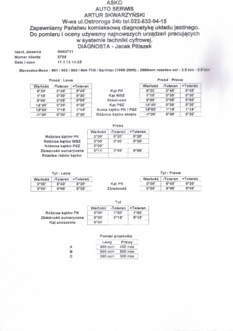

Wysłany: 2013-01-11, 21:20
Obiecane ustawienia dla Mercedes Sprinter (1995-2006)
2,5ton-3,5 ton
Plik ściągnięto 442 raz(y) 114,37 KB
2,5ton-3,5 ton
Plik ściągnięto 269 raz(y) 114,3 KB
2,5ton-3,5 ton
Plik ściągnięto 285 raz(y) 114,15 KB

Tylko dane wartości A,B,C wpisałem takie w przybliżeniu one sa inne dla każdego samochodu to jest wysokość mierzona odpowiednio
"A" od ramy do podloza przod "B" od ramy do podloza tyl i wartość "C" to wysokosc amortyzatora przedniego.
