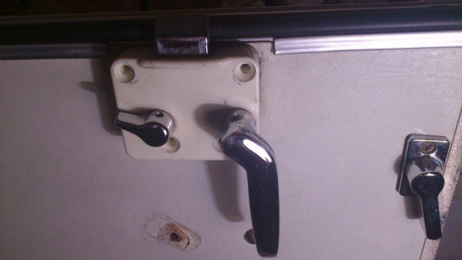

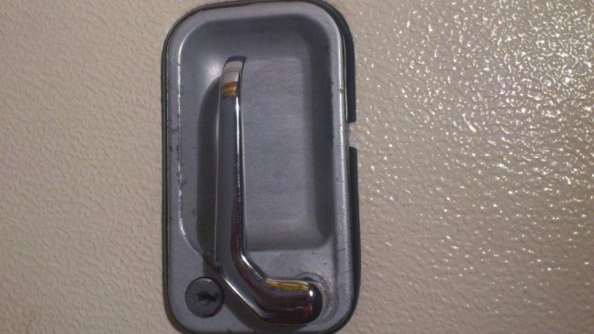

muszę rozmontować zamek, a popsuć nie chcę. Może ktoś z Was miał już to w rękach i wie jak zdjąć część wewnętrzną. Dzwigienkę blokady i klameczkę już zdjąłem, ale plastik nie daje się zdjąć. Połamac nie chcę - więc może jakas podpowiedź ?
Pozdrowionka J.
od zewnątrz
Plik ściągnięto 122 raz(y) 85,18 KB
tej części nie mogę zdjąć. klameczkę i blokadę zdjąłem, a plastiku nie moge :)
Plik ściągnięto 122 raz(y) 62,6 KB

Rozbierałem dawno temu taki zamek.Z tego co pamiętam to w jakimś celu wybijałem te zawleczki w wewnętrznej klameczce .Ja ją dorabiałem bo była urwana .

zawleczki są zarówno w blokadzie wewnętrznej ( po wybiciu się zdejmuje), jak i w klameczce wewnętrznej ( po wybiciu sie odkręca). W moim przypadku wybić się nie dało - musiałem rozwiercić.
Klame i blokadę zdjąłem - problemem jest jak zdjąć plastik, albo odłączyć wewnętrzny zamek w całości.
Dzięki za cokolwiek :)
J.

Ja musiałem ją zdjąć aby dorobić,ale zdjąłem tak samo rygiel ,Zawleczki to typowe przecięte rurki ,problem był aby dopasować wybijak,dotoczyłem go.Potem chyba wystarczyło podważyć wewnętrzną obudowę i odeszła.

to nie jest tak, że jestem technicznie tylną nogą od stołu. też wydaje mi się, że powinno dać się podważyc i odłączyć.... ale pomimo kilku zdecydowanych prób się zapiera :)

Dzięki Keczerku.. :) poszedłem za Twoją radą... Obiecałem, że jak nie puści, to ja jej tak przy..... .Unieruchomiłem, aby się nie mogła odsunąć... i zrobiłem jak obiecałem. Pomogło.
Układ zaparł się poprzez zrośnięcie ze starości kwaratowego otworu w trzpieniu pomiędzy klamką zewnętrzną, a wewnętrzną. Sam rzeczony plastik - dość mocno pasowany, przymocowany jest trzema gwintowanymi gwoździami dł ok. 10 mm.
Temat dobiegł końca. Przy okazji mając drzwi w domu rozłożyłem je na części. Rama wewnętrzna - jak to w starym Hymerku stalowa - pokryta zieloną farbą. Wyrażnej korozji brak, ale na wszelki przypadek w ramach zimowych wieczorów i tęsknoty za wyjazdami przemaluje ją jakąś antykorozyjną...
