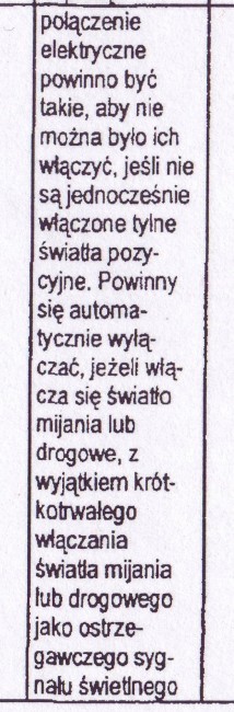

Na forum CNC jest dyskusja o światłach do jazdy dziennej. Aktualnie dysponuję ustawą na papierze i skanem z niej. Dz U bodajże 32 z 2003 roku. Nie bardzo na CNC potrafię wstawić zdjęcie jakiejś rejestracji wymaga. Wstawiam tu i po przeczytaniu można wrócić na CNC
Plik ściągnięto 148 raz(y) 266,78 KB

Była fajna dyskusja o światłach do jazdy dziennej, ale się nie udała teraz szkoda mi moich wypocin w tym temacie więc unieszczę je tutaj może komuś się przydadzą. :cry:
Treść dotyczy ustawodawcy i mówi o zależności świateł do jazdy dziennej i pozycyjnych:
Pewnie że nie mówi że ma od jednych do drugich być kabelek. To jak jest to zrobione ustawodawcy w ogóle nie obchodzi. Tak to by sejm dawał przepis jak robić samochody. Pisze wyraźnie "połączenie elektryczne powinno być takie, aby nie można było ich włączyć, jeżeli nie są jednocześnie włącznie tylne światła pozycyjne". Tu nie bardzo jest przy czym kombinować. Można założyć dwa wyłączniki jeden do tylnych postojówek i drugi zasilany z tamtego do świateł dziennych, tylko po kiego grzyba. Czy można jeszcze wyraźniej napisać? Może tylko zamiast wyrazu "powinno" wstawić "musi".
Ustawa jako cała uchwalana jest przez Sejm i to są jakby takie założenia do konkretnych przepisów. Do paragrafów ustawy Minister Transportu pisze przepisy wykonawcze w postaci rozporządzeń. Do prawa o ruchu drogowym tych rozporządzeń jest więcej. Jednym z takich jest "Rozporządzenie w sprawie warunków technicznych pojazdów oraz zakresu ich niezbędnego wyposażenia" Według tego prawa konstruktor konstruuje samochód. Rozporządzenie ma różne załączniki, są załączniki dotyczące świateł, hamulców i wielu innych. W tym załączniku o światłach jest tabelka. Znajdują się tam rubryki dotyczące kolejno wszystkich świateł jakie pojazd musi posiadać, i jakie pojazd może posiadać. Jeżeli ktoś sobie wymyśli światełko np na spryskiwaczach i popatrzy na załącznik to dowie się, że takiej biżuterii samochód nie może mieć. Nie ma w obowiązkowym wyposażeniu i nie ma w dopuszczalnym . W rubryce dotyczącej świateł do jazdy dziennej właśnie jest ten cytowany wpis. Dotyczy właśnie świateł do jazdy dziennej.
