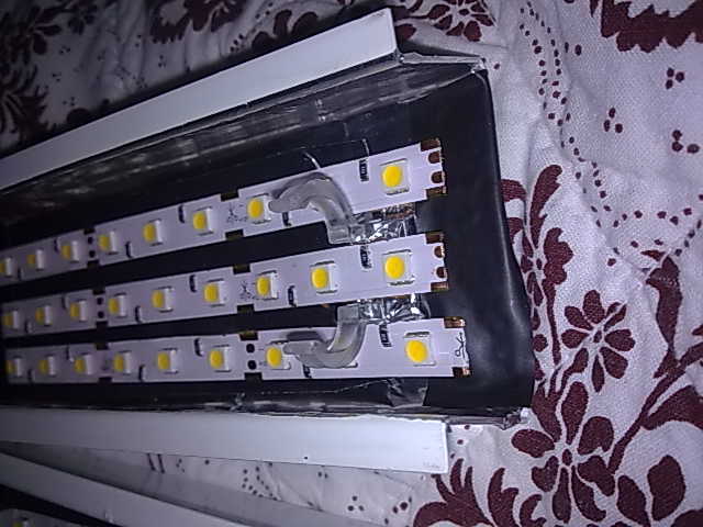

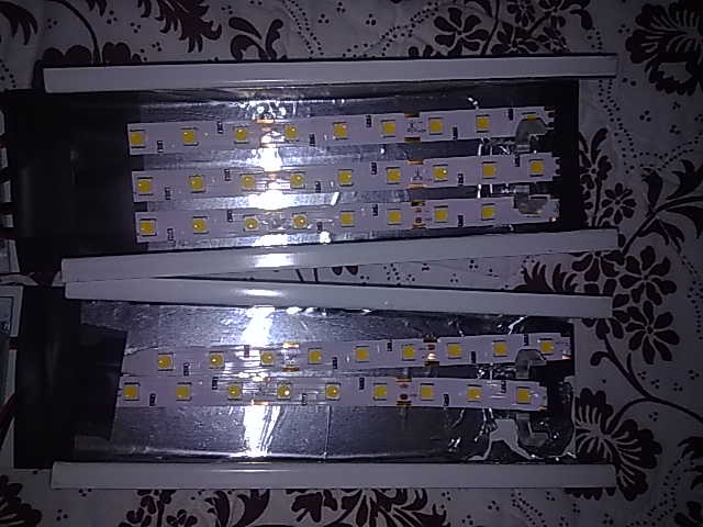

Witam
Zdjecie troche nie w temacie ale mam pytanie jak zabezpieczacie "przerobki".
Mianowicie LED na tasmie, dla mnie nie wyglada za "bezpiecznie". Wyjalem jarzyniowke, wykleilem obudowe tasma aluminiowa, i nakleilem na to tasme LED. Wtedy dotarlo do mnie, ze skoro tasme przycina sie, to zostaja niezabezpieczone koncowki. Podkleilem kawalek izolacji pod koncowki, i zakleilem miejsca lutowania, ale nadal nie jestem przekonany czy to jest wystarczajaco zabezpieczone, gdy sie przykleja taka tasme na cos co moze przewodzic prad. Ta tasma
Jakie sa wasze opinie ? jak zabezpieczyc ?
tasma dwustronna (taka na gabce) ? w sumie nie musi byc dwustronna, byleby tylko sprawdzila sie jako izolacja od tasmy LED do podloza.
Cala zamiane staralm sie wykonac w taki sposob, aby w miare latwo bylo wrocic do orginalnego oswietlenia, w razie gdyby te diody LED przestaly mi sie podobac. (czyli: przycinanie kabelkow w takich miejscach aby dalo sie je polaczyc ponownie, zadnych innych przerobek).
Zaklejenie taśmą izolacyjną wystarczy tylko jakaś lepsza by się przydała np. parcina bo ta zwykła za 2zł nie wytrzyma temperatury i się rozklei. Możesz też użyć koszulek termokurczliwych - założyć na końcówkę taśmy i przewody. Miejsce cięcia wystarczy zamalować jakimś lakierem - ale to niekonieczne jak z niczym się ono nie styka, po za tym tam jest jedynie 12V jak się zrobi zwarcie to poleci bezpiecznik od oświetlenia - i tyle.

Banan
LIVE TO RIDE - RIDE TO LIVE
Nazwa załogi: Bananki
Pomógł: 30 razy
Dołączył: 09 Lis 2010
Piwa: 364/499
Skąd: Bolesławiec
Wysłany: 2013-05-30, 14:50
Ja takie miejsca zabezpieczam klejem "na ciepło" :spoko
