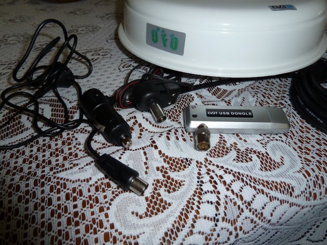

Kupiłem takie coś
http://allegro.pl/cyfrowy...3262029424.html
Podłączyłem u siebie i nie znalazł żadnego kanału na tej małej antence. Pojechałem do rodzinnego domu, gdzie brat spokojnie cyfrówkę odbierał - nie znalazł żadnego kanału (4 piętro bloku).
Podłączyłem do tunera antenę, która jest na dachu i... znalazł 22 kanały o bardzo dobrej jakości.
W związku z tym zakupiłem taką antenę http://allegro.pl/najmocn...3307959657.html
Ale jak działa zestaw, jeszcze nie wiem, bo nie miałem okazji sprawdzić. mam nadzieję, że będzie OK.
Pozdrawiam |

| Krzysio potwierdzam lipa a ta mocowana na kamerku za 99 jest okej i pewnie też można ją podłączyć do laptopa pozdrawiam sterżant |

| Ta antena za 99 zł ma inne końcówki trzeba było by zadzwonić do sprzedawcy czy jest jakiś adapter przejściowy |

W moim tunerze jest przejście na zwykłe gniazdo antenowe. Wzmacniacz jest zasilany z gniazda 12V, ale można poprosić o zrobienie 230V.
| Plik ściągnięto 59 raz(y) 198,64 KB |
