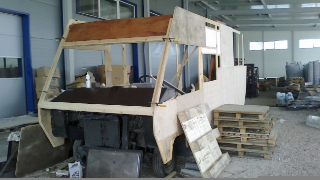

Kolejny pracowity weekend zakończony. FFB dostał nowe podszybie i tym sposobem rama szyby przedniej jest skończona.
Dzisiaj udało mi się namierzyć uszczelkę do szyby. Stara uszczelka przy demontażu połamała się na kawałki. Bezproblemowo sprzedają z metra.
Ciąg dalszy prac za 2 tygodnie.
Pozdrawiam wszystkich kibicujących :spoko

W miniony (niestety) weekend dokończyłem szkielet pasa przedniego. Prowizorycznie zabłysła też gwiazda :szeroki_usmiech

za gwiazde - piwo :spoko
niechcesz sprzedac? bo bym sobie kampera do dlubania sprawil :D

Teraz już widać ze to gwiazda powstaje jak feniks z popiolow :spoko :spoko :spoko :spoko :spoko :spoko :pifko :pifko :pifko :pifko :pifko :pifko :pifko
