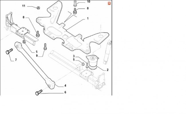

majsterek napisał/a:
czy to mozliwe bo nie wiem zeby poduszki dzialaly same bez lag i ze to dziala jak sie markowe zamontuje.
wytrzyma
a jak peknie ? to co? calkiem opada
Z tego co słyszałem to samochody mające fabrycznie tylko poduszki maja zabezpieczenie na wypadek ich uszkodzenia,(Ducato) To amortyzatory tylne, które zamykają się i nie pozwalają na kolizję nadwozia z kołem. Po uszkodzeniu poduszki samochód wygląda koszmarnie ale można zjechać na parking. Mam klienta z takim samochodem, jak się pojawi to dopytam.
Tak to wygląda fabrycznie w Duc.06
Plik ściągnięto 49 raz(y) 29,29 KB

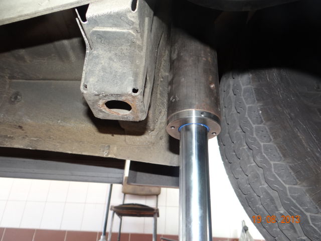

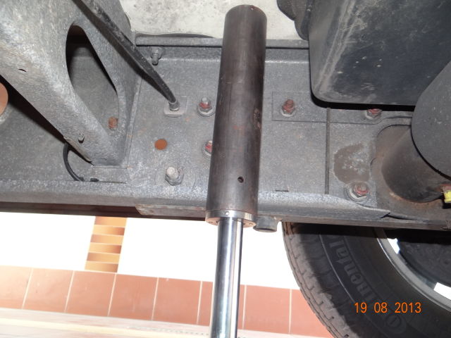

Czy podpory na korbkę kupione z katalogu Frankana można założyć do kampera czy tylko intrak może je montować a meble w mają homologację a materace nie dajmy się zwariować

Może ktoś pomoże

Wysłany: 2013-08-30, 22:04
tylko w czym Ty widzisz problem ? W przyczepieniu siłownika do ramy ?
Siłownik w rurę zamkniętą od góry / ściśnięty śrubą by się nie wysuwał / do której przyspawany płaskownik z otworami do przykręcenia do ramy i po sprawie tyle , że płaskownik z zastrzałami bocznymi bo inaczej na boki się rama przegnie ...

Wysłany: 2013-08-31, 06:00
Przymocować siłownik do ramy to najmniejszy problem cała reszta zasilanie,napędy powrót ,powrót awaryjny bez prądu, żyroskop, sterowanie itp itd pomoc hydraulika siłownika by się przydała
