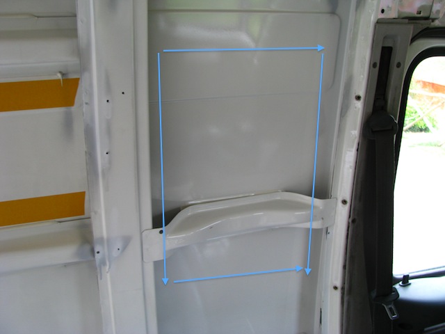

I jeszcze pytanie do znawców...
Widzicie tą belkę? Nazwałem ją belka gilotyna, bo jest dokładnie na wysokości mojej szyi.
Kiedyś była tam półka, ale nie będzie. Albo będzie dużo mniejsza w przedniej części.
Czy można bezstresowo tą belkę wyciąć? Czy ona ma jakieś duże znaczenie w utrzymaniu konstrukcji "paki"?
Jestem przeciwny wycinaniu jakichkolwiek belek w konstrukcji. Nawet musiałem plan łazienki zmienić, bo kot wychodził mi w profilu. No ale ta na zdjęciu jest chyba bardziej dla mnie niebezpieczna jak jest niż jak jej nie będzie.
Ostatnia opcja, to przeciąłbym ją w połowie i jakoś uformował na takie skosy do górnej belki i z nią połączył. Po bokach i tak będą jakieś szafki.
Wiem, że stracę miejsce na szafkę, ale wolę nie mieć szafki niż głowy :haha:

Wysłany: 2014-02-17, 16:24
Wywaliłbym.
Wzmocnił ta górną razem z bokami tak by zachodziły poniżej obecnie wychodzącej ile się da w dół od poziomu "gilotyny" .
Wykorzystał bym ten wycięty profil . Spawając lub nitując.

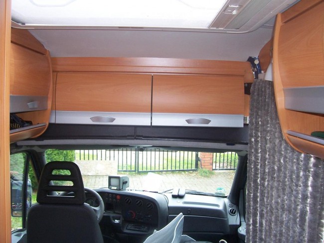

Wysłany: 2014-02-17, 19:05
Toscaner ja bym tej belki nie wywalał ,nic w tym miejscu rozsądnego nie wykombinujesz jak tylko szafkę. wykorzystując orginalną półkę robisz tylko front i masz szafeczkę że hej !! Mając 3,3m to walka o każdy centymetr-wiem coś o tym

Wysłany: 2014-02-17, 19:15
Pisał, że woli mieć całą głowe niż szafkę.
Racja ,że i tak w miejscu foteli się nie pochodzi .
A po paru guzach , wszyscy naucza się schylać.
Obie opcje do wyboru .

dyha - śliczne masz kolory tych foteli. Ja nadal się zastanawiam, czy biały z np. pomaranczem, czy biel z szarym. A może coś innego. Pomarańcz z szarym. Albo czarne wstawki z czymś.
U mnie szafka odpada w takim pełnym wymiarze. Jak była półka to chodziłem tam jak w okopie.
W małych trojaczkach też podobnie się chodziło, więc dla mnie nie tędy droga. Ta część musi być również w miarę wymiarowa dla mnie.

Nie no szafeczka albo półka by była na 100%, ale coś takiego jak wykreskowałem strzałkami na szybko. Mniej więcej taka. Ciut mniejsza lub większa. Chodzi mi o to, że jak fotele będą już obrócone (ten kierowcy dziś stał odwrócony na testy), to zaczynałaby się mniej więcej nad zagłówkiem. Wtedy komfortowe mogę usiąść bez składania się jak do ziemianki.
Dziś mając belkę gilotynę nadal na miejscu siadanie na tym fotelu było baaardzo dalekie od komfortu.
Jak już bardzo będę odczuwał stratę miejsca wynikłego ze zmniejszenia tej szafeczki, lub zamiany jej na półeczkę, to ostatecznie sprzedam zbiornik białej, który miał być pod 2 rzędem i po prostu kupię drugi zbiornik, który wejdzie mi elegancko pod auto. Zyskam wielką szafkę pod całym 2 rzędem. To też jeszcze rozważam oczywiście - dwa zbiorniki poza częścią mieszkalną. :bajer
Bo na 3,3m to walka o przestrzeń ze wszystkim.

Wysłany: 2014-02-17, 20:53
toscaner napisał/a:
Do tego profilu była mocowana podsufitka nad głową kierowcy a od góry zapewne była plastikowa półka. Miałem takie miejsce w blaszaku Jumperze i było bardzo wygodne.
Cała paka zawalona towarem - a tam miejsce na ściągacze, ciuchy śpiwór i ... francuskie winko w kartonikach 5l. :mrgreen:
NIe mam tego w LT i bardzo żałuję - i mam ideę to kiedys zmienić bo tego miejsca pod dacham na nic innego jak na półkę na graty lub po rogach na jakieś panele sterujące - nie da się wykorzystać.
NIE WYCINAJ, zabuduj - wstaw swoją szafkę, boki wykorzystaj jako schowki albo jako miejsce na sterowanie oświetleniem, elektroniką itp itd.
Od dołu kupujesz podsufitkę na niską wersję (o ile w Iveco taka była) od góry dajesz płytę (materiał dowolny) , kombinujesz tylko jak przymocowac z przodu przy słoneczkach ... i hajda. Schowki to zawsze rzecz kórej jest za mało w samochodzie. Motto przemytników psiakrew z tego wyszło :lol:

maszakow - właśnie mam wszystko, półka plastikowa, podsufitka, no cały komplet. Pierwszego dnia to wywalałem razem z przegrodą i fotelami i leży gdzieś na ogródku. Jutro przemierzę to jeszcze raz. Ile dałoby się odrąbać tej półki, żeby szafeczka była a i zębów na niej nie stracić.
Szafki jeszcze będą na ścianie nad oknem przy 2 rzędzie no i na tym "słupku" przed odsuwanymi drzwiami od samego dołu aż do góry. No i w miejscach, w których jeszcze nie widziałem, żeby ktoś robił. No może jedna osoba częściowo... :lol:
Cholerka z szafkami masz rację, a najgorsze, że ja to dobrze wiem i znam z autopsji :-P
Teraz będę myślał pół nocy jak znaleźć kompromis z ta gilotyną.
A do okna zdecydowałem, że wstawiam ramę i sobie będzie czekała oklejona izolacjami :mrgreen:

Wysłany: 2014-02-17, 21:35
Po pierwsze poszukaj czy były wersje bez tej belki i czy przypadkiem nie miały innych w zamian wzmocnień. Jeśli nie było takich wersji to zapomnij o wycinaniu. Inna sprawa ,że nie zrobisz z tego auta salonu a kabina ma służyć do jazdy , a nie do wygodnego wsiadania. Blaszak jako kamper to już pewne kompromisy. Nie wiem ile masz wzrostu , ale jak nie jest to 1,90 to nie rozumiem tematu. Jak wszystko wstawisz do środka , to na pewno zabraknie Ci takiego pojemnego schowka jak ten, który możesz dzięki tej belce wygospodarować. Byłbym wielce zdziwiony gdybyś tę belkę wycinał. :kawka:

Ooo i tak można budować. Podajecie za i przeciw. Teraz na serio nie będę spał pół nocy :haha:
Jutro wrzucę to podsufitkę na testy z odwróconym fotelem jeszcze raz i powsiadam sobie kilka razy.
No "manie" takiej wielkiej szafki to jest wiadomo no duży plus. Fakt, ciężkich rzeczy tam nie nawrzucam. Toż to prawie wysokość przy dachu. trochę tej przestrzeni będzie na lżejsze graty.
