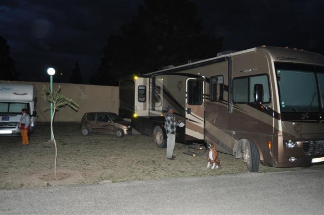

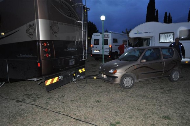

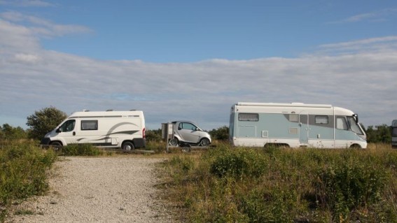

Wysłany: 2014-02-27, 10:23
Nie musi być Smart.
Plik ściągnięto 214 raz(y) 93,09 KB
Plik ściągnięto 184 raz(y) 96,07 KB
Plik ściągnięto 186 raz(y) 84,32 KB
