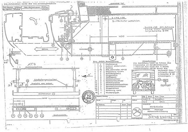

może popatrz na to... znajdziesz natchnienie ?
kiedyś było w http://www.camperteam.pl/...r=asc&start=510
pozdrawiam J
Plik ściągnięto 93 raz(y) 117,46 KB

To jest dokładnie taki bagażnik, jak u mnie. Tylko dlaczego mój jest mocowany czterokrotnie krótszym odcinkiem???
I tak sobie myślę - skoro inżynierowie Hymera zrobili takie (krótkie) mocowanie, to przecież nie jest to przypadek - na pewno jest poparte wieloma doświadczeniami i badaniami. Czy w takim razie jest sens to przerabiać (pod względem bezpieczeństwa)?
