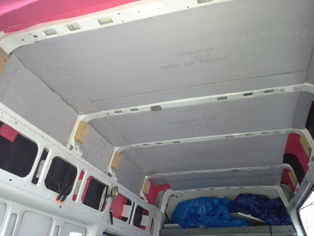

Pytanie z placu budowy:
Czy w te profile pionowe mozna wprysnac pianke czy raczej misza zostac wentylowane
Wiem ze gdzies byla na ten temat dyskusja, ale nie moge tego odnalezc teraz

Jedni pryskają i sobie chwalą, inni (w tym ja) uważają, że to kompletnie bez sensu, bo blacha przewodzi ciepło dookoła tego wypełnienia dokładnie tak samo, jakby zostało puste.

Tutaj masz trochę dyskusji na ten temat:
http://www.camperteam.pl/...r=asc&start=105
Ja waliłem piankę we wszystkie możliwe otwory..... :shock: w.....blaszaku.
Czy dzięki temu ociepliłem budę ? nie wiem? nie do końca mi na ocieplaniu zależało bo przemieszczamy się blaszakiem tylko o okresach "ciepłych" ale na pewno buda się dzięki temu zabiegowi wygłuszyła .

No i wyciszenie to argument. Na wszystkie profile i tak bede dawal folie ociepleniowa tak jak zrobil to toscaner wiec mostki termiczne zniweluje.

dzien drugi docieplania dachu

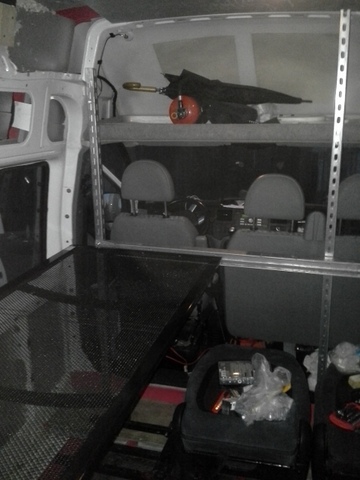

moj pomysl na lozko... bedzie z mozliwoscia zrobienia pietrowego jesli wycieczka wyjdzie z wieksza grupa...
