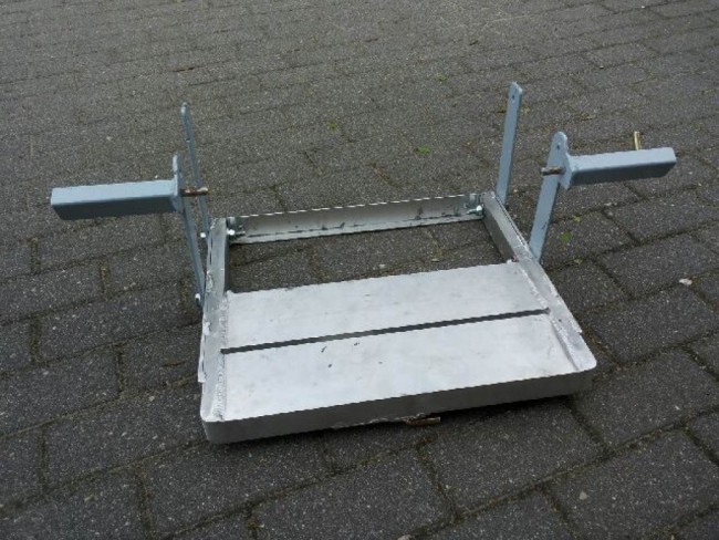

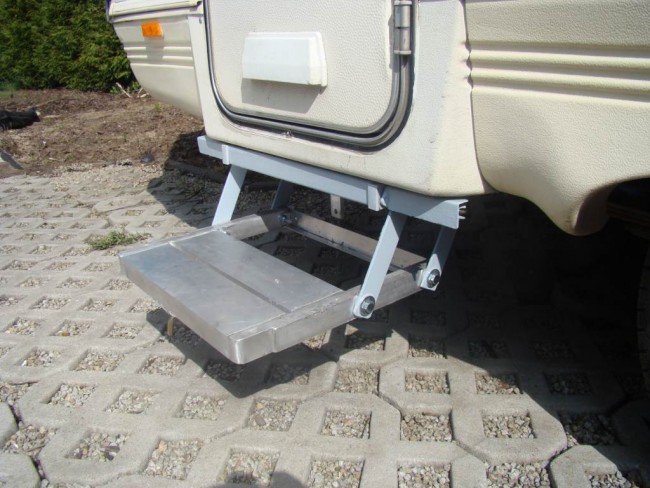

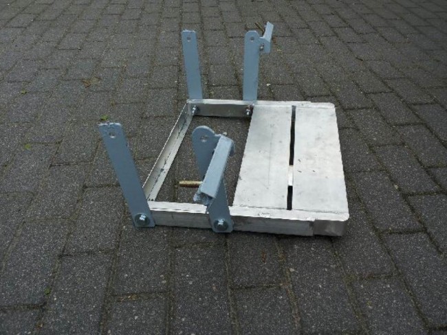

W związku z zaporowymi cenami nowych oryginalnych stopni postanowiłem zrobić stopień własnej konstrukcji. Stopień wykonany z ceowników aluminiowych (niestety spawanie bardzo drogie), zawieszony na stalowych płaskownikach, które zawieszone są do konstrukcji przymocowanej częściowo do rampy a częściowo do stopnia podłogi. Blokady postojowe po rozłożeniu to dwustronne zaczepy natomiast po złożeniu zamykany jest zaczep pod stopniem. Nie jest to jakaś rewolucyjna myśl techniczna ale najważniejsze, że działa - może nie tak doskonale jakbym chciał ale zawsze to coś.
Zdjęcia 2 i 3 robione komórką i trochę słabe wyszły.

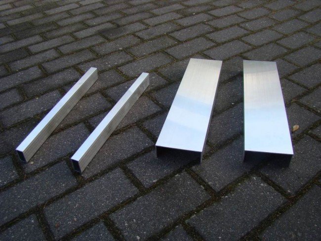

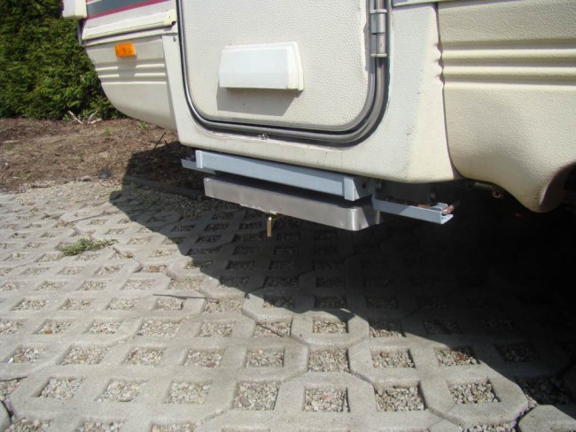

Na zdjęciu nr 2 widać dwa wystające bolce w pozycji zwolnionej (są na sprężynach) - one wchodzą w otwory w konstrukcję stałą wsporczą - zdjęcie nr 4, na zdjęciu nr 5 widać otworek na ten właśnie bolec.
