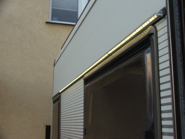

Zastanawiam się nad oświetleniem "grillowym" bo mam 5mb leda i mam dylemat... kleić diody na płasko do ściany czy tak aby padało światło w dół czyli na ścianę ... czy nie ma to aż tak dużego znaczenia ? :spoko

matro może spróbuj zastosować profil. Są różne 45, 30, 60 stopni. Osobiście mam 45 stopni.
Klej ledy w dół, światło odbije się od ściany i nie będzie dawalo po oczach.

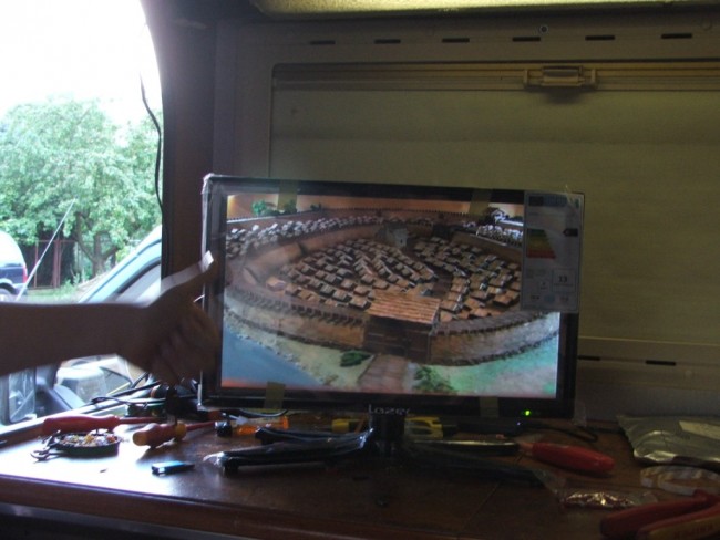

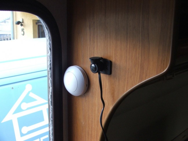

musiałem zrobić pod kątem ...okazało się że listwa maskująca idzie tuż nad rantem okna więc świeciłaby prosto w niego. Zamontowałem wyłącznik tuż przy wyjściu (te białe okrągłe ) oraz gniazdo 12V specjalnie do TV który właśnie przyszedł :spoko
...jutro pilne poszukiwania odpowiedniego uchwytu ...czekam również na antenę DVB-T... 8-)

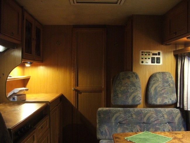

Poza tym wymieniłem wszystko na żarówki led :spoko
wyłącznik ledów zewnętrznych i gniazdo 12V do TV i anteny

oświetlenie grillowe ;)

TV ;)

oświetlenie ;)
