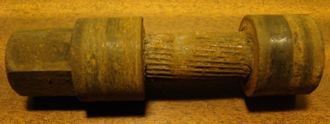

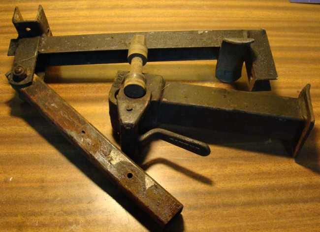

Nie wytrzymałem i postanowiłem zrobić kolejne podejście do podpory z tyłu.
Zardzewiała to na pewno, ale może by ją ruszyć. Chodziło to za mną. Więcej ciekawość, jak ją naprawić niż potrzeba. Zdemontowanie o dziwo poszło bez trudu, ale w imadle nie było łatwo to rozebrać.
Nie obeszło się bez spawania wewnętrznej części i szkoda, że nie zrobiłem zdjęcia tego elementu przed spawaniem, bo to było przyczyną zepsucia.

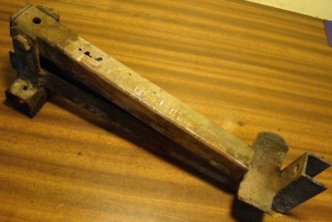

Tu element spawany. Dziury i pęknięcia były na całej długości.

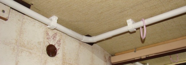

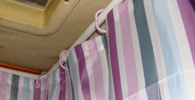

Przypadkiem zajrzałem do działu elektrycznego w Mrówce i mnie olśniło.
Rurki do kabli zastosowałem do powieszenia kotary.
Super wyszło małym kosztem i tylko 1h pracy.
Może komuś się to przyda.
