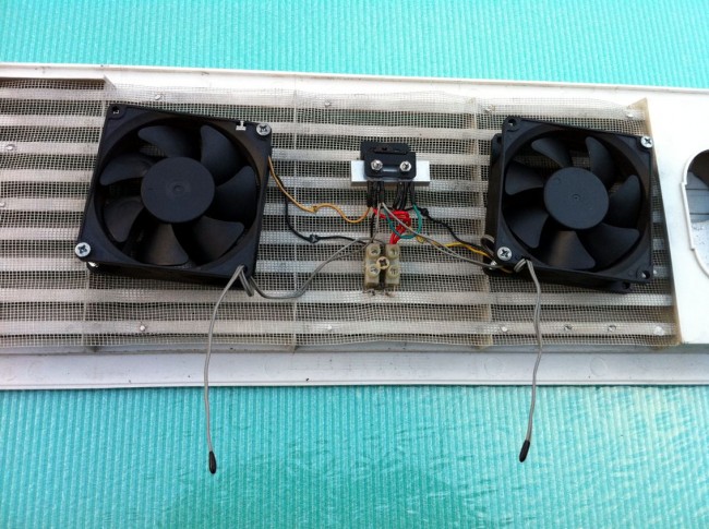

Witajcie.
Kiedyś Wam obiecałem, dziś słowa dotrzymuję.
Jak wiadomo powszechnie, nadmierna temperatura w otoczeniu lodówki nie sprzyja skuteczności chłodzenia. Wypompowywanie ciepłego powietrza znacznie poprawia warunki pracy lodówek.
Można powiedzieć że to prototyp, jednak z całą pewnością zdał egzamin przez jego funkcjonowanie przez cały sezon i działa niezawodnie.
Zatem przedstawiam Wam moje proste dzieło do skopiowania.

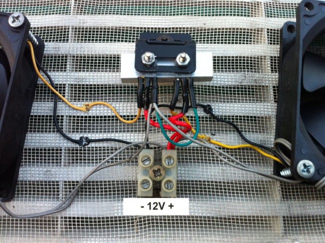

Zestaw:
2x wentylator 12V 0,17W
2x tranzystor BD139
2x termistor (czujnik temperatury)
1x kawałek amelinium* pełniący rolę radiatora tranzystorów
1x kostka przyłączeniowa
1x włącznik
Termistory zamontowałem tak, by tkwiły tuż nad radiatorem lodówki, resztę widać na foto.
Sterują one bazą tranzystorów, które podają proporcjonalnie napięcie na wentylatorki.
Działa to więc tak, że im wyższa temperatura radiatora, tym wyższa wartość sygnały sterującego, w efekcie wyższe obroty wentylatorów.
Obniżenie temperatury obniża obroty do zatrzymania włącznie.
Wszystko odbywa się automatycznie, nie trzeba pilnować pracy wentylatorów.
Na wiosnę włączam, po sezonie wyłączam i tyle mojej fatygi.
Nie zdarzyło się by po wyłączeniu lodówki i jej ostygnięciu wentylatory pracowały nadal.
Nie zdarzyło się ani razu, by wentylatory osiągały max prędkość podczas upałów, jest gwarancja ciszy.
Jeśli opis jest niezrozumiały proszę pytać, będę edytował i rozjaśniał.
*oczywiście chodzi o aluminium :)

Wiecie co... tak myślę żeby dobrać parametrami to co istotne to poskładam gotowce Kolegom. Sęk w tym, że nie znam rezystancji termistorów i nie pamiętam progu napięciowego startu wentylatorów.
