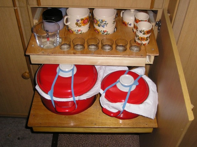

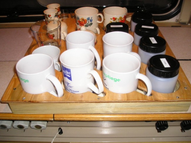

  Wysłany: 2008-10-24, 08:09   Szuflady inaczej!
Hej!
W ramach relaksu odświeżam temat kuchennych szafek.
Podczas jazdy po naszych drogach, żeby nie dzwoniły, podskakiwały, jednym słowem nie chałasowały.
Demonstruję rozwiązanie na: kubki, szklanki, kieliszki, herbatki, garnki, itp.
Hej!
Niby szuflada
Plik ściągnięto 144 raz(y) 109,05 KB

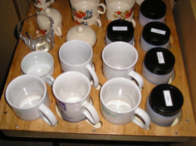

Trochę dłubania w drewnie otworów i jest!
Plik ściągnięto 143 raz(y) 121,97 KB

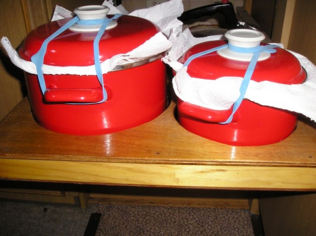

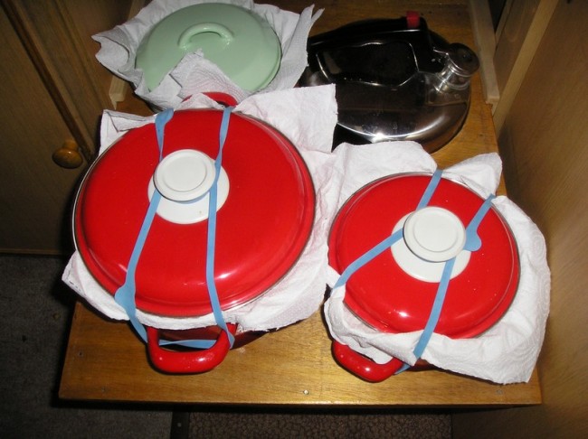

Zwykłe gumki i pokrywki nie chałasują
Plik ściągnięto 148 raz(y) 132,82 KB
Czsu dużo zajeło wycięcie otworów.
Plik ściągnięto 155 raz(y) 130,76 KB

Na a gdzie pomysł na kieliszki ?! :lol:

Wysłany: 2008-10-24, 08:29
Hej!
48a napisał/a:
Jak się dobrze patrzy to widać na samym końcu! :spoko

Wysłany: 2008-10-24, 18:20   Kieliszki
Hej!
Są i kieliszki dla całej załogi, szklanki do napoji i piwa w oddzielnej szafce, umieszczone w podobny sposób.
:szeroki_usmiech
48a napisał/a:
kamperach kieliszki do wina?
Mam na nie pomysł, jak zrealizuję to dam fotki
