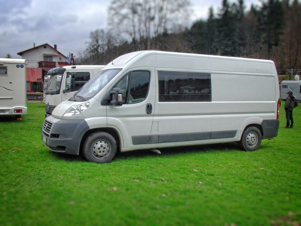

  • Dorobienie podwójnych szyb do seryjnych okien blaszaka (warstwa poliwęglanu z buforem powietrza). Jak do tego ma lodówkę kompresorową, to camper z zewnątrz jest kompletnie nieodróżnialny od zwykłego vana.

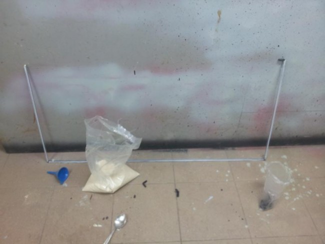

Kto miał poliwęglan na szybach? Coś mnie ominęło. Masz jakieś fotki tego? Chętnie bym zobaczył sposób montażu.

Właśnie też mi się wydawało, że napstrykałem dużo, ale jak się dobrze przyjrzeć, to jednak mało. Niestety zbliżenia na okna nie mam, tylko autko z zewnątrz i ogólnie wnętrze. Może konstruktor uzupełni?

To jest auto vIrka. Nie mam jak teraz sprawdzić jego tematu budowy bo dosłownie na moment zajrzałem na forum.
Edit: znalazłem temat budowy kampera virka http://www.camperteam.pl/...p=476559#476559

Fotki są w temacie budowy, linka podrzucił już dulare.
Kupiłem aluminiowe listwy dystansowe do okien zespolonych, narożniki do tych listew i higroskopijne granulki, którymi wypełnia się te listwy, żeby okna nie parowały.
Na oryginalne szyby nałożyłem złożone ramki dystansowe (po obu stronach mają paski gumy, która przykleja się do okna), na to przyłożyłem wyciętą szybę z poliwęglanu, a krawędzie na zewnątrz ramki zakleiłem dodatkowo klejem do szyb.
składanie ramki i napełnianie absorbentem
Plik ściągnięto 16 raz(y) 63,01 KB
gotowa, szyba zapaćkana klejem do szyb
Plik ściągnięto 15 raz(y) 87,83 KB
