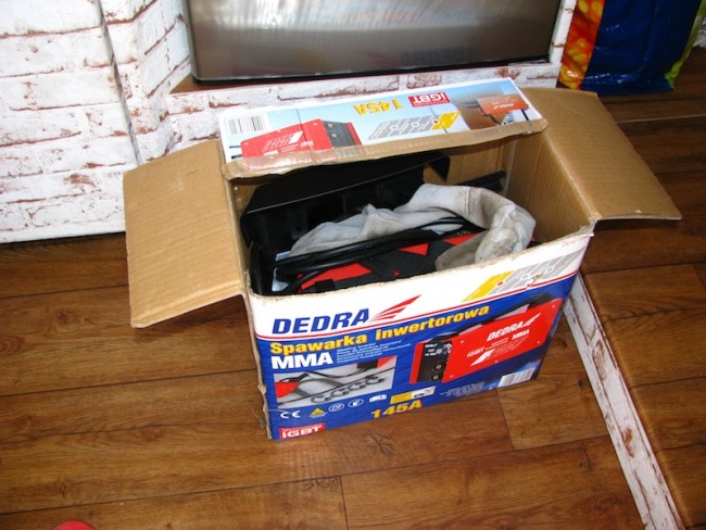

Podstawowe pytanie, po co? Spawarki wozicie w samochodach?
