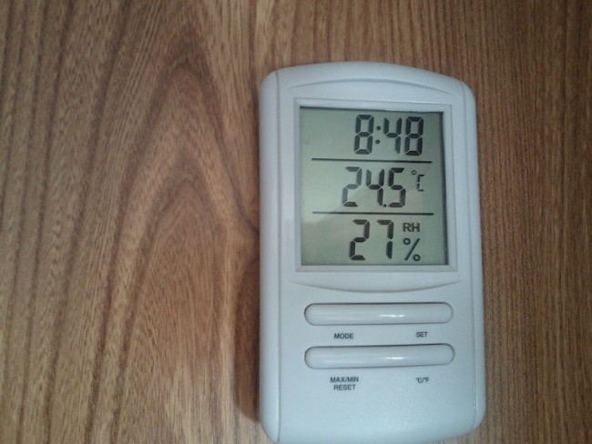

Po ugotowaniu kawy i wpuszczeniu słońca przez okna bez osłon taka zmiana:

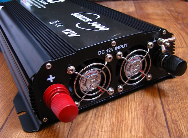

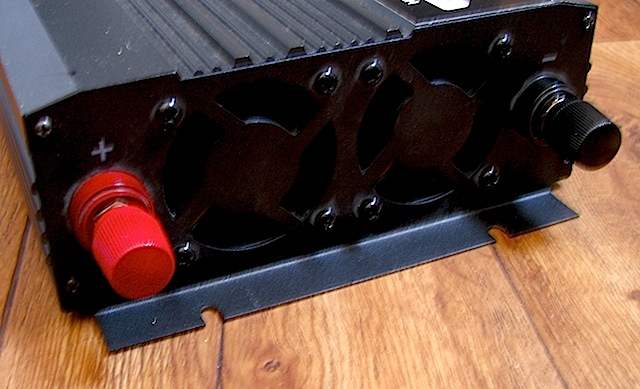

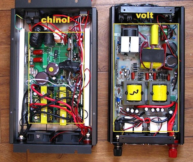

Pomimo, że mam dwie przetwornice: 400/800 i 1500/300W czysty sinus, to pokusiło mnie żeby kupić ostatnio polecanego Volt'a 1500/3000W też czysty sinus.
Czemu mnie pokusiło? Mały prąd jałowy. Moja ta duża ma 1,8A, Volt ponoć poniżej 0,8A. To teoretycznie 24Ah/dobę prądu ekstra. Teoretycznie. :)
Teraz mam dwie pełny sinus 1500/3000W. Na testy. I tak:
Chinol:
Ogólnie większy kloc, cięższa, ale kawał aluminium, za to płytka mniejsza, 2 ciche wentylatory. Daje radę zasilać urządzenia 2kW. Bez znaczenia silniki, farelkę itd.
Jałowego 1,7A - 1,8A, ale mam to w dupie, bo mam panele. Pod obciążeniem lodówki 60W przetwornica cicha, kolejne kilka urządzeń do ok. 400W i nadal cisza jak w grobowcu. Czyli tak jak lubię. Dopiero przy większych mocach zaczynają przyśpieszać wentylatory. Obciążenie samą lodówką kompresorową to prąd z aku 6,8A. Pomiar cęgówką.
Volt:
Mała, zgrabna, ładniejszy design, lżejsza, płyta w środku odrobinę większa od chinola, ale aluminium poskąpili okrutnie. :shock:
Znaczy radiatory są, ale małe i każdy ma wentylatorek jak w laptopie.
Prąd jałowy faktycznie 0,74A - 0,77A, więc dla tej mocy bajka. Plus dla Volta.
Pod obciążeniem tej samej lodówki 60W pobór o dziwo 7,1A i lekki szum. Tak, tak jeden z wentylatorków już szumi przy zasilaniu samej tylko lodówki. Cicho, ale mnie wku... Inni ponoć nie słyszą.
Włączam kolejne urządzenia jak np. lutownica itd. szumek z każdym następnym narasta.
No i wg filmu model ten nie da większej mocy, jak pamiętam, niż ~ok. 1700W, bo się wyłącza. Plus dla chinola.
Podsumowując dodam, że wewnątrz chinol ma po 4 kable od zacisków, a Volt tylko po 2. Przekrój ten sam.
Chyba wolę mojego chinola, :-P ale nie podam modelu, bo pewnie co roku jest to inna marka. :haha:
Jego wada to ten wyższy jałowy, ale u mnie są panele, a i tak dużą przetwornicę urządzenia włączają sobie same, więc problem jałowego nie występuje, a do zasilania drobnicy jest drugi, mały chinol z jałowym 280mA. Też nigdy na jałowym nie pracuje, bo ma co zasilać. Jeszcze jedną wadą mogłaby być wielkość i waga, ale jak widać to co powiększa chińczyka, to kawał aluminiowego bloku, którego w Volcie niestety poskąpili.
No i Volt w takim razie na sprzedaż, albo poleży na zapas. :bigok
Fotki, bo oczywiście rozebrałem obie :)
Plik ściągnięto 6972 raz(y) 84,17 KB
Plik ściągnięto 6972 raz(y) 107,98 KB
Plik ściągnięto 4878 raz(y) 227,41 KB

Volt to też chinol
Taka przetwornica 2000W może brać 160A. To oznacza konieczność bardzo grubych (25-40mm2) i krótkich przewodów do akumulatora oraz baterii akumulatorów o łącznej pojemności >200Ah.
toscaner
Nazwa załogi: Toscaner
Dołączył: 03 Lis 2013
Piwa: 243/264
Skąd: Honolulu, Prypeć
Wysłany: 2015-04-22, 15:59
Johny_Walker napisał/a:
Volt to też chinol

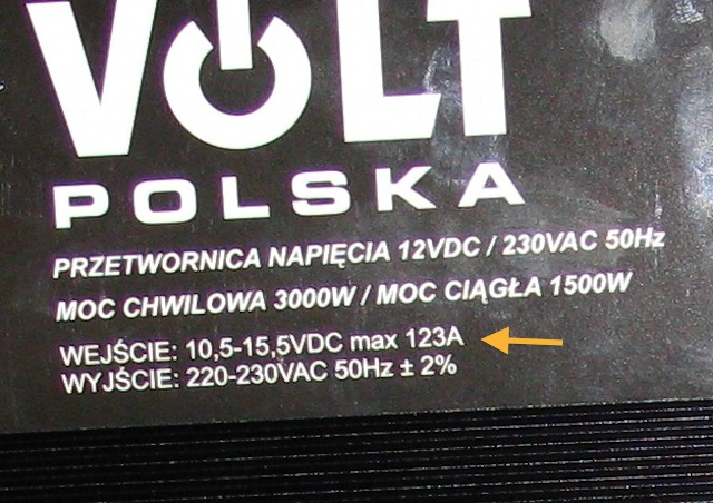

Masz rację. Jak wszystko dziś. :haha:
Te ajfony też chinole. Wszystko. Tylko niektóre rzeczy są mniej żółte inne bardziej. :wyszczerzony:
Kable poniżej 25 mm2 to nieporozumienie do tych mocy.
Ciekawostką jest to, że chinol obciążany dużymi urządzeniami dociągał ponad 200A :-P
A na Volt jest napis prąd max 123A :shock:
No i kable zasilające Volt'a trochę cieńsze od tych, które były w komplecie z chinolem.
Plik ściągnięto 6953 raz(y) 108,38 KB

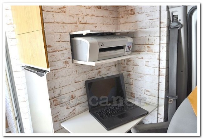

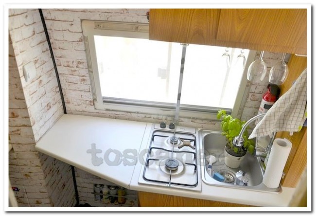

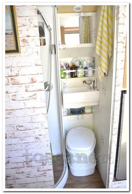

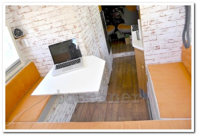

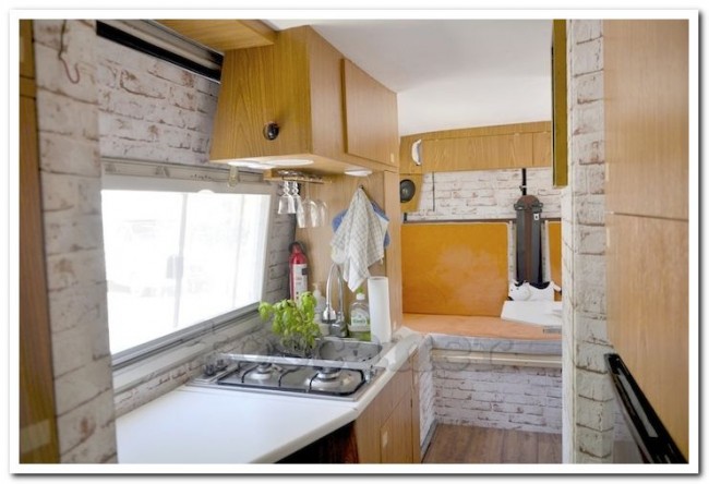

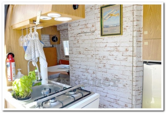

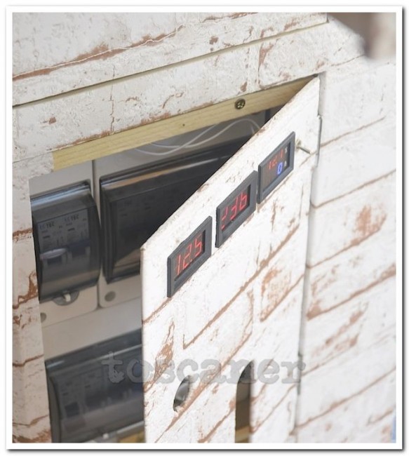

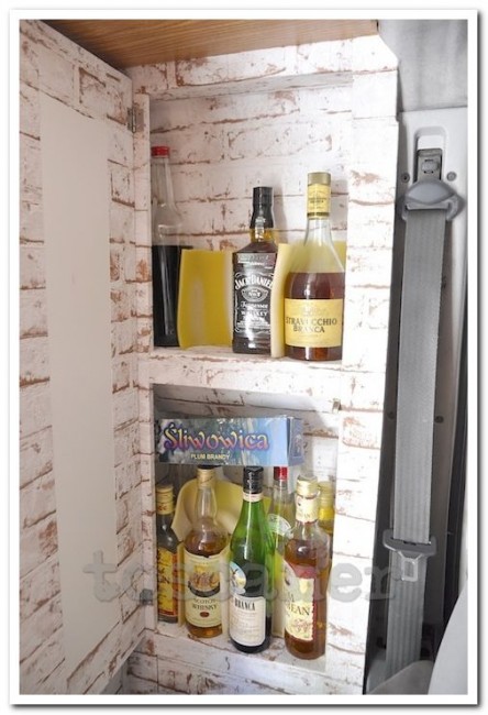

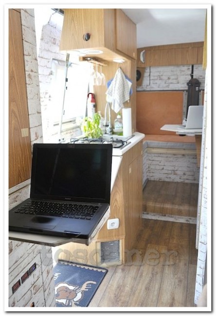

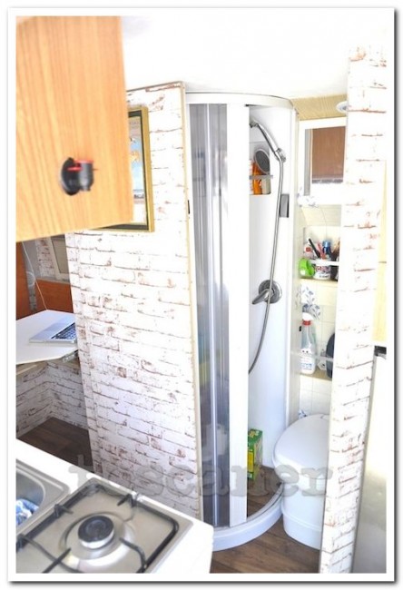

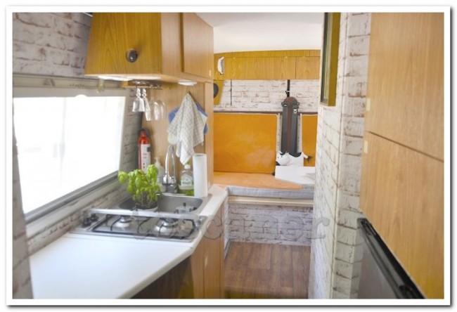

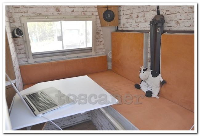

Planowaliśmy być w Polsce na kilku zlotach, a po tych wizytach chciałem dopiero umieścić fotki. No ale nie wyszło. Kilka osób jednak się upominało, więc wstawiam kilka fotek jak złomek naprawdę wygląda.
Fotki pstryknięte na szybko, na prośbę tych co nie widzieli. :bigok
Po niemal pół roku użytkowania kamperka pojawiły się już nawet jakieś drobne obicia.
Nie mam tylko kratek do nawiewów. Nigdy ich nie było, bo w makaroni nieosiągalne w potrzebnym mi rozmiarze. Te co by ewentualnie pasowały w cenie ze złota. Kupię będąc w Polsce za 1/20 ceny.
Bez kratek nawet lepiej grzało w zimie. :mrgreen:
Ok fotki:

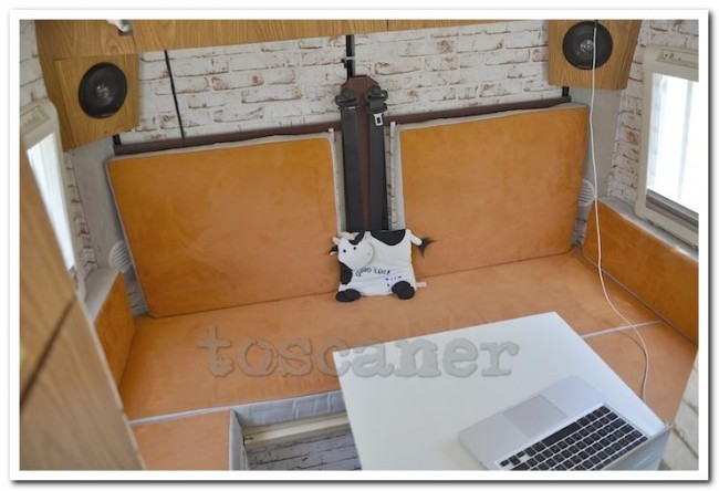

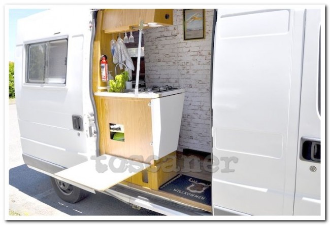

Wysłany: 2015-06-26, 21:45

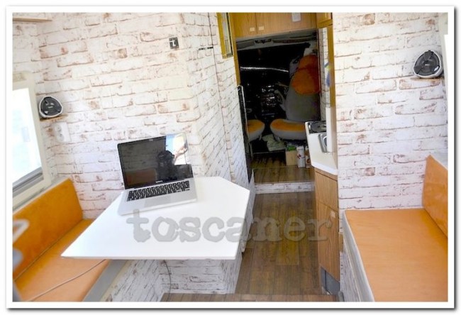

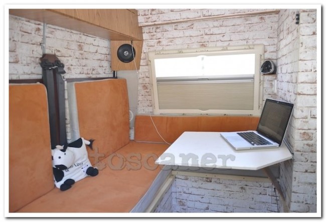

Niektórzy z CT widzieli na żywo, inni w czasie budowy.
A tu jeszcze kilka fotek, więcej może innym razem: :bigok

WINNICZKI
Nazwa załogi: Ania i Tomasz
Dołączył: 30 Paź 2007
Piwa: 76/86
Skąd: Krakow
Wysłany: 2015-06-26, 21:52
REWELACJA, a ta tapeta,imitująca cegłę całość nie przypomina kamperka,tylko wnętrze mieszkania.Stawiam piwo za wykonanie i pomysłowość :spoko
