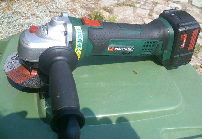

Bronek napisał/a:
Do kątówki by odciąć błotnik na złocie...
0 minut jako zasilanie kampera
Kupiłem w lidlu takie coś, bezagregatowe, nie wiem po co mi, może by odciąć błotnik, albo kłódkę od roweru. Bo tnie jak głupie ;)
Teraz czekam na niepotrzebną spawarkę bezprzewodową :haha:

Piwa: 475/981
Wysłany: 2015-08-12, 12:22
:diabelski_usmiech Mam przewodową też z Lidla......też niepotrzebna

Wysłany: 2015-08-12, 13:20
Że tu nie ma takich w Lidlu. Brałbym od razu. :mrgreen:
