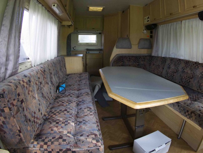

juz pisze , wiec jest to stary fiat ,
[img]file:///C:/Users/xxxxxxxxxxxxxxxxxxxx/Desktop/_MG_0873.jpg[/img]

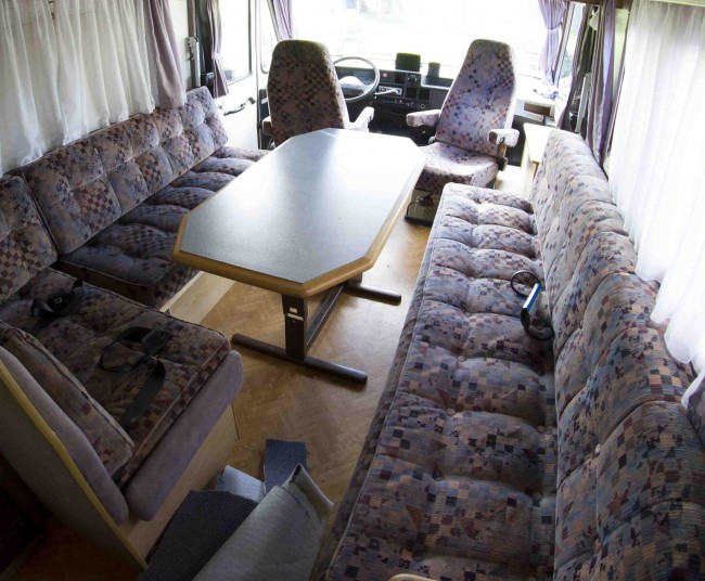

z prawej strony najchętniej bym przerobił przerobił na kuchnie i jeden fotel odwracany,
przeznaczenie dla 4 osob
Plik ściągnięto 31 raz(y) 230,49 KB

Cześć pokaz co masz tyłu auta i na ile osób masz go rejestrowanego

tyl po prawej szafa i wejście do lazieki , po lewej drzwi i na wprost kuchenka
Plik ściągnięto 34 raz(y) 206,43 KB

Ale chcesz przebudować cale wnętrze czy tylko zmodyfikować obecny układ? Jeżeli tylko modyfikacja prawej części lub zapewnienie lepszej komunikacji kabina - zabudowa to można zastosować coś na kształt stałego stołu składanego jak w małych jachtach kabinowych zabudowa na skrzyni mieczowej. Stół podzielony na 3 części łamany wzdłuż. Do wykorzystania istniejący mechanizm od stołu w celu zmiany wysokości. Tyle, że trzeba zamontować to pewnie do podłoża żeby nie jeździło.
Jak chcesz przebudowywać prawą stronę to już lepiej lewą gdzie masz stale miejsca do siedzenia, skrócić stalą kanapę i zrobić prawidłowe miejsce na nogi podczas podróży, następnie stół montowany do ściany w dwóch poziomach użytkowym i łóżkowym (najprościej na listwę jak w przyczepach), można, po drugiej stronie stołu zostaje skrócona kanapa. W to miejsce możesz również wstawić fotele obracane.
Zależy ile miejsc wymiarowych potrzebujesz do spania.
Albo jeszcze jakieś inne ustawienie, trzeba kombinować.
