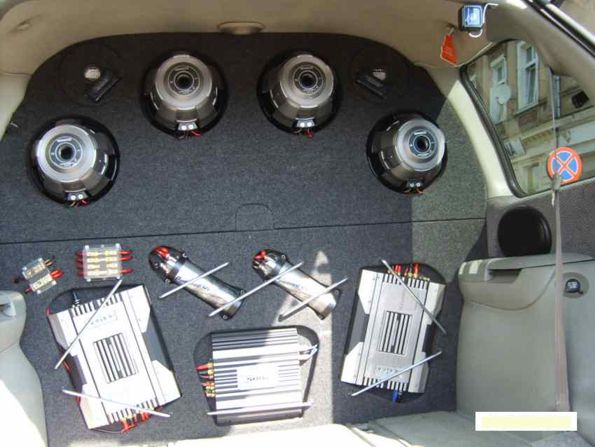

Zakatowałem swój słuch decybelami więc zmieniłem branżę ale doświadczenie pozostało...
Audio jest materią doskonale mi znaną, do tego pojęcie w elektronice i "widzenie" dźwięku pozwala mi zawsze wycisnąć ze sprzętu więcej niż jego standard i nie mam tu na myśli mocy lecz brzmienie zakończone tylko dobrymi głośnikami.
Dobre głośniki nie cechują się żadnymi parametrami lecz wyłącznie opiniami słuchacza, jakości brzmienia nie da się zapisać w cyferkach
Nie ma sensu się spinać na generowanie decybeli moim zdaniem, jeśli chcesz odpoczywać przy ukochanych dźwiękach i rozkoszować się nimi to nie należy inwestować w nadmierną moc.
Musisz wiedzieć, że im więcej decybeli tym mniej detali i węższe pasmo słyszysz, zatem nasuwa się pytanie czy chcesz się katować czy rozkoszować
Dlatego zdjęciem ostrzegam cię co mi słuch zabijało (jaki ja dureń skończony) a pomysłem zdradzam co mnie cieszy.

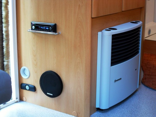

Otóż do napędu głośników wykorzystuję tylko radio samochodowe, lekko przerobione do potrzeb.
W pierwszym radyjku (w przyczepie) przeróbka polegała na obcięciu pasma tuż przed samą końcówką mocy. To kombinacja kondensatorów i rezystorów i skierowanie tego sygnału do wzmocnienia na kanały tylne.
Następne moje radyjko również w przyczepie, było wyposażone w wyjście sygnału na subwoofer, sygnał ten tylko obniżyłem i również skierowałem na tylne kanały układu mocy.
W obu tych przypadkach funkcją Fader korygowałem stosunek głośników robiących scenę (satelity) a głośnikiem robiącym za uzupełnienie basowe (subwoofer).
Satelity pasywnie ograniczyłem od dołu żeby pasmo basowe nie nakładało się wzajemnie, bo robiłoby psikusy ponieważ układ 3 głośników w przyczepie nie był symetryczny.
Głośnik basowy stosowałem jeden ale dwu cewkowy 2x4ohm, nie dużej mocy ale o jak najwyższej skuteczności, łatwy do opanowania dźwięku i odchodzi problem fazowania.
Montowałem tam gdzie nie przeszkadzał i można było stworzyć mu dogodne warunki pracy, zawsze w szczelnej zabudowie.
I to mi fajnie i oszczędnie (prądowo) grało, bas nie męczył i nie brakowało mi go, podkreślał brzmienie bez nadmiernej natarczywości.
W kamperze już tego nie robiłem, ale w następnym kamperze zrobię tak samo.
Na koniec dodam jeszcze, że TV w kamperze na własnych mikro głośnikach gra jak smartfon i rzygać się od tego chce, więc wyprowadziłem sobie sygnał pod obce głośniki, przy lepszym/szerszym brzmieniu obraz wydaje się sympatyczniejszy a ludzki głos bliższy jest naturalnemu.
