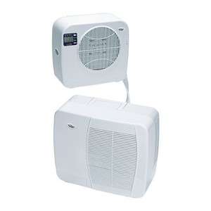

Piwa: 475/981
Wysłany: 2016-01-28, 09:53
joko napisał/a:
1.Jakiś klimatyzatorek na 230V i zainstalować przyłącz prądowy taki jak w kamperkach. Takie rozwiązanie oczywiście wymusza szukanie takich miejsc postojowych , w których będzie dostęp do 230V, ale to jest forum kamperowe i podobne dylematy mają kamperowcy, którzy chcą mieć 20stopni przy 35 stopniowym upale :spoko ......................
2. Można by również pokombinować z solarami na dach o większej mocy i jakiś mały klimatyzatorek . W busie kubatura dużo mniejsza jak w kamperze więc pewnie dało by radę, jeśli nie do tych 20 st. to przynajmniej trochę mniej
Właśnie ze wzgl. na Wacika m.in zakupiłem klimę do przyczep , która chodzi na akumulatorze dodatkowym 134 AH co najmniej 4 godziny.
Empirycznie sprawdzone gdy Wacik pozostał w kamperze przy 45 st w słońcu , a my poszliśmy zwiedzać Delfy . Parkowaliśmy tam gdzie było miejsce o cieniu można było zapomnieć . Gdyby nie ta klima , ze zwiedzania by nic nie wyszło . Pies by nie wytrzymał .
Ja kupiłem taniej i słabszą wersje bierze 380 wat . Już chyba jej nie robią . Szału nie ma ale Wacik ( maltańczyk opasły) przeżył .
Ps. Solar oczywiście na dachu.
LINK DO AUKCJI , od tego Gościa kupiłem :
http://www.ebay.pl/itm/Eu...CsAAMXQmXlR6A7T
