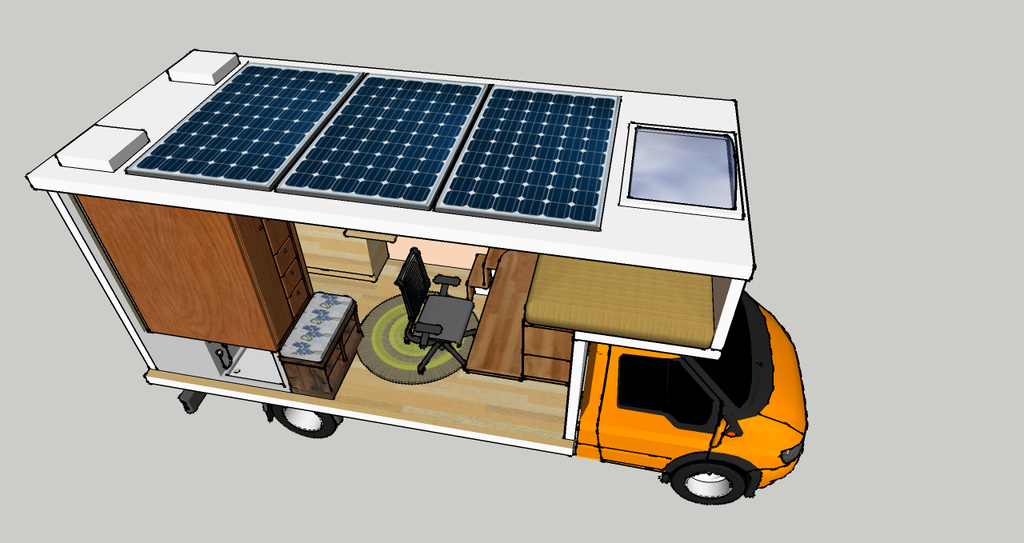

D) W wyniku powyższych rad i trochę zejścia na ziemię zdecydowałem się pozbyć sie wysówanego dachu/lookarni ;) zamiast tego zainwestować w mechanizm ręcznie wychylanego stelaża z solarami

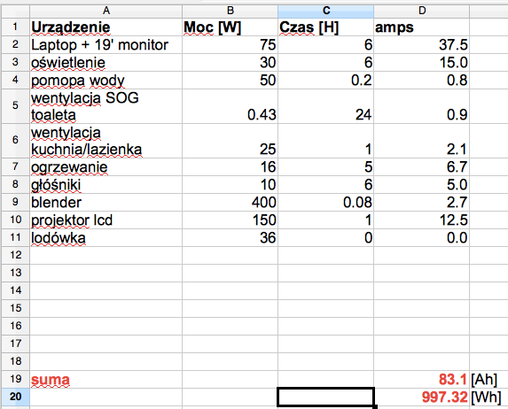

Próbowałem policzyć zużycie energetyczne swoje nie wiem na ile jest to wiarygodnie zrobione... lodówka jest na 0 bo w zimie będe używał lodówki/piwniczki z włazem dostępowym w kuchi.. ponad to jak pisałem nie jem specjalnie mięsa ani nabiału (chyba że u Mamusi w Polsce) więc lodówka nie jest mi niezbędna. Niektóre wartości są zawyrzone.. ale tak chyba należy to liczyć
A kampera bym teraz widział tak:
Panele na ramie alu ustawiane przez dostęp z lufcika znad wyra.
Biore pod uwage co by zacząc od 2X Trojan 105 225Ah i 500W panele a poźniej ew rozszerzyć. Tutaj chciałbym prosić o komentarze. Pozdrawiam.

Sprawdź ile energii oddaje Trojan. Dobre akumulatory oddają 90%, a słabe 70%. I już masz oszczędność 130W na panelach.
Na początek proponuję panele 200-300W, akumulator 100Ah i to zwykły AGM, bo takie rozwiązanie z taką pojemnością się sprawdziło w kamperach 7 metrowych. Trojany i 500W wygląda mi na przekombinowane. Lepiej zainwestuj tą kasę w mały agregat.

Koledzy którzy znają się na gromadzeniu energii słonecznej powinni wziąć poprawkę na angielską pogodę, jednak to nie Italia czy nawet Polska. Chyba, że jakaś wodna elektrownia napędzana deszczem. ;)
To co u nas wydaje się przekombinowane tam może być zasadne.

Pedrinho, dolicz sobie do tego prąd jałowy przetwornicy, bo pewnie taką zastosujesz. To jest wartość od 0.3 do 2A (12v) 24/h.

Ostatnio przetwornicę stosowałem tylko jak używałem mixera ręcznego cała reszta była na 12V i teraz przewiduje że nie będzie inaczej.

Też tak kiedyś chciałem
Niestety dobrej kawy się na szybko nie zrobi , chyba że gaz i kawiarka,
Dobrze , że kobitki co ondulacje chce szuszarką robić, nie masz.
Czajniczek wody też tylko gaz, 12v to wieczność.
O ile jesteś wrogiem promieniowania wyimaginowanie szkodliwego w żarciu, czyli mikrofal, to mas fart nie będziesz używał mikrfalówki.
Ja się przeprosiłem z przetwornicą
Nie zapomnij o awariach , czasem sprzęt w postaci elektronarzędzi, jest tylko na 230v.
Rozumiem , że klimy nie przewidujesz, podobnie jak TV,

TV nie, na klime energetycznie jestem za krotki a generatora posiadał nie będę. Taki ze mnie dziwak że kawy też nie piję a czajniczek na herbatkę na gazie jest ok.
Fale nie fale, mikrofali nie używam. Elektronarzędzia moje to wszystko bezprzewodowe na baterie i to druga okoliczność kiedy odpalam przetworniczkę.
