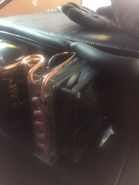

Mam pytanie, odnośnie wykonania dodatkowego chłodzenia lodówki kompresorowej. Czy mogę do tego oryginalnego wiatraka który dostaje 12v podłączyć równolegle dodatkowy wiatraczek też na 12v wyciągający ciepłe powietrze na zewnątrz pojazdu poprzez kratkę? Uprościło by to sterowanie wiatraczkiem wyciągowym ponieważ ten oryginalny wiatraczek załącza się czasami

Jeśli lodówka jest zabudowana szafkami to poprawi jej chłodzenie, lecz jak napisałeś będzie się kręcił tylko razem z wentylatorem lodówki.

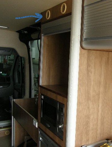

Te lodówki mają tą zaletę, że nie potrzebują kratek na zewnątrz pojazdu. Zapewnij "komin" cyrkulacyjny za lodówką i szafkami z wylotami do wewnątrz pod sufitem - fizyka unoszącego się ciepłego powietrza zrobi swoje.

krzlac fajne masz żaluzje zamykające w szafkach też idę tą drogą
