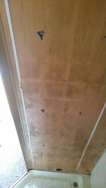

jak łazienka wyglądała,jakie miala uszkodzenia - widzieliście w pierwszym poście..

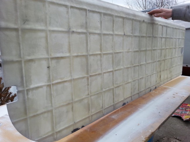

ściana po wyjęciu rozsypała się, ale...była dobrym kopytem do zrobienia nowej z laminatu
po wyszlifowaniu,została dodatkowo zapodkładowana specjalnym podkładem do tworzyw, i pomalowana topkotem
