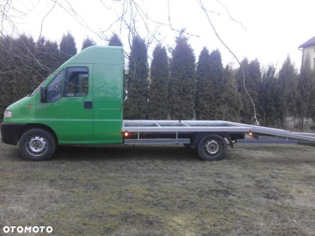

No właśnie nie nie ma pokazane jak tą dodatkowa ramę przymocowano do kabiny oto kilka przykładów jakie znalazłem odciętego busa,więc idzie na pewno ale jak połączyć dodatkową ramę z kabiną aby było bezpiecznie

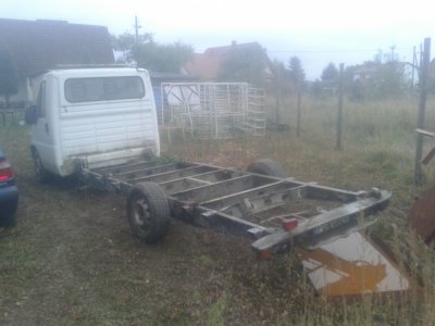

A tutaj przykład idealnego podwozia dla mnie kupił bym ,tylko cena nie adekwatna do stanu technicznego auta zaczekam jak stanieje do 2500 zł cena idzie w dół albo znajdzie kupca albo zejdzie jeszcze z ceną.
Nie przerejestrowany na obecnego właściciela ,pęknięta szyba ,progi do robienia uszkodzony układ hamulcowy ,brak oc i przeglądu i kilka innych
Auto do odebrania lawetą ale jest problem bo ma 7 metrów długości i chyba na autolawetę do 3,5 tony nie wejdzie .
